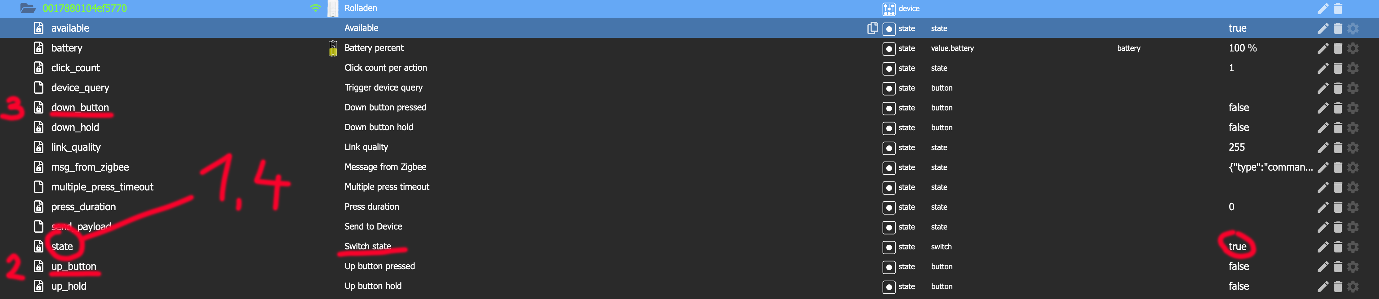

    Hallo.
    Ich bin gerade von deCONZ auf Zigbee Adapter umgestiegen . Die Umstellung war eigentlich ganz einfach aber die Philips Hue Fernbedienung ( Dimmer V1 und V2 ) macht mich fertig.
    Bei deCONZ hat man für die 4 Taster - 4 klare Werte . Von 1002 bis 4002, oder bei Long Press 1001 bis 4001.
    Bei Zigbee Adapter ist wiederum anders. Beim Tasten 2 und 3 kriegt man die Werte False oder True. Aber die Tasten 1 und 4 ändern nur "Switch State". Also Taster 1 - "Switch State" = True , Taster 4 - "Switch State" = False.
    Ich weiss es nicht, wie ich die Taster 1 und 4 zum Trigger nutzen soll. Hat jemand eine Idee ?
    Mit dem Fernbedienung habe ich Hue Lampe und die Rolladen angesteuert.

      @umbrella1980 na den an kannst du immer auf true triggern und den anderen immer auf false

        @arteck Schön wär's...
        aber wenn das Wert "Switch State" schon mal auf True steht, dann reagiert es nicht mehr wenn ich die Taster nochmal drucke . Einzige sich dabei ändert ist nur "Message from Zigbee"

          @umbrella1980 doch schau auf den timestamp von dem state object

            Umbrella1980
            schrieb am zuletzt editiert von Umbrella1980
            @arteck nee... dann komme ich leider nicht weiter
            die Hue V2 Fernbedienung hat aber das Problem nicht. Nur die V1

              @umbrella1980 Du triggerst auf die Änderung. Triggere auf die Aktualisierung.
              Allerdings unschön wenn bei einem Neustart o. ä. aktualisiert wird.
