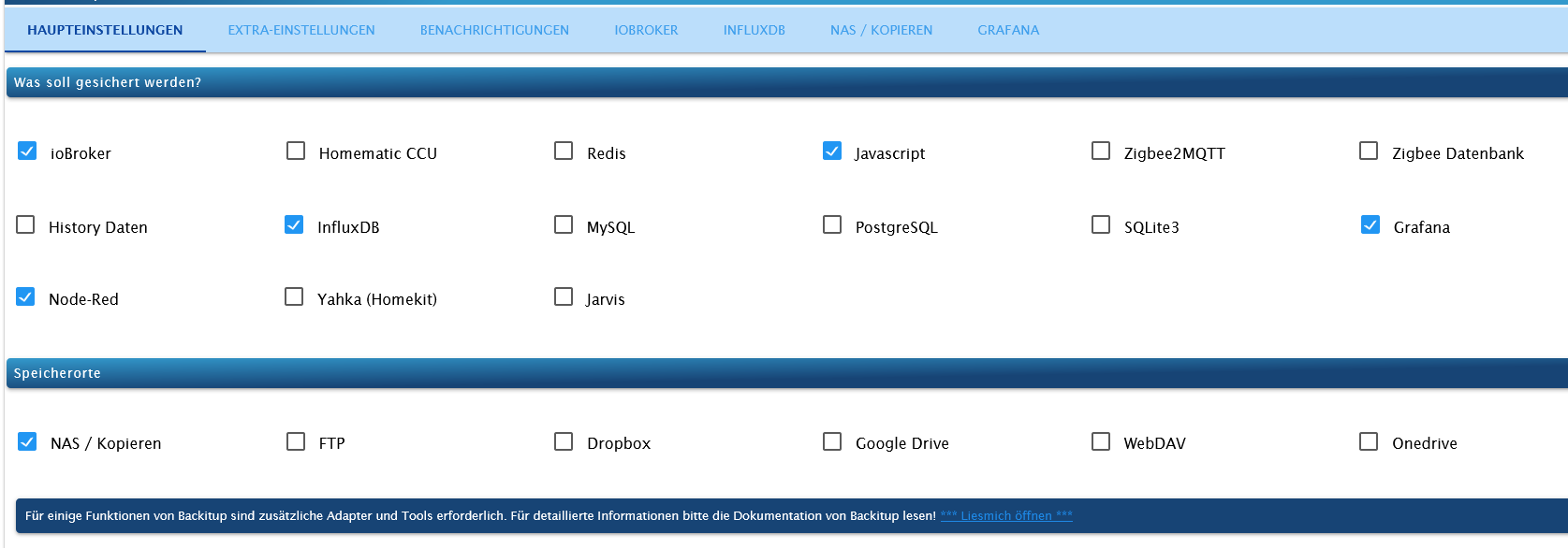

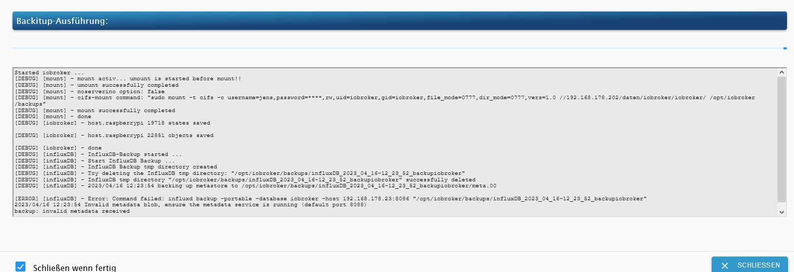

      ich versuche gerade mit meinen Einstellungen Daten zu sichern.
      Ich habe folgendes angeklickt:
      Das sind die Sachen die ich sichern will.

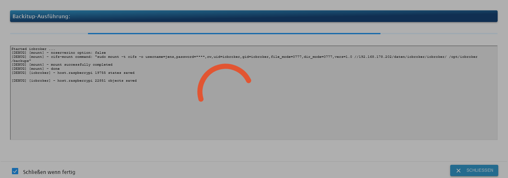

      Mach ich allerdings das Backup allerdings inkl. InfluxDB kommt folgendes Fenster:
      Dann bleibt das Fenster so stehen.
      Mach ich das alles OHNE influxDB läuft es durch und das Fenster verschwindet.

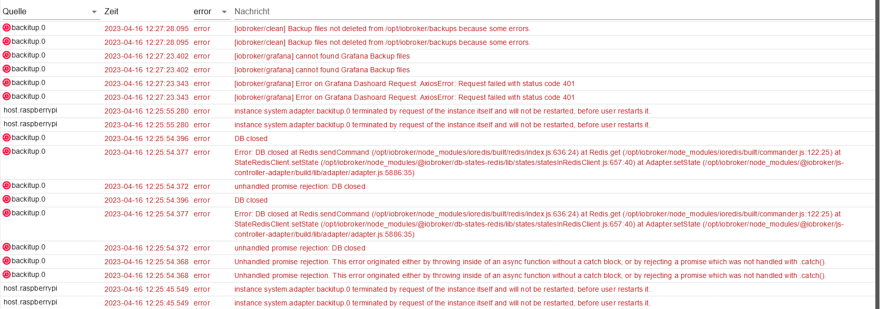

      Aber im Protokoll kommen dann diese Meldungen:
      Ich bin gerade irgendwie überfordert mit diesen Melungen.
      Wer kann man bitte drüber schauen und helfen ???

        simatec Developer Most Active @Dr.Pie last edited by
        @dr-pie Für influx musst du in Backitup Port 8088 wählen und nicht 8086.
        Port 8088 ist für Backups. Muss aber auch in der Config von Influx aktiviert werden.
        Genaue Infos stehen in der Doku

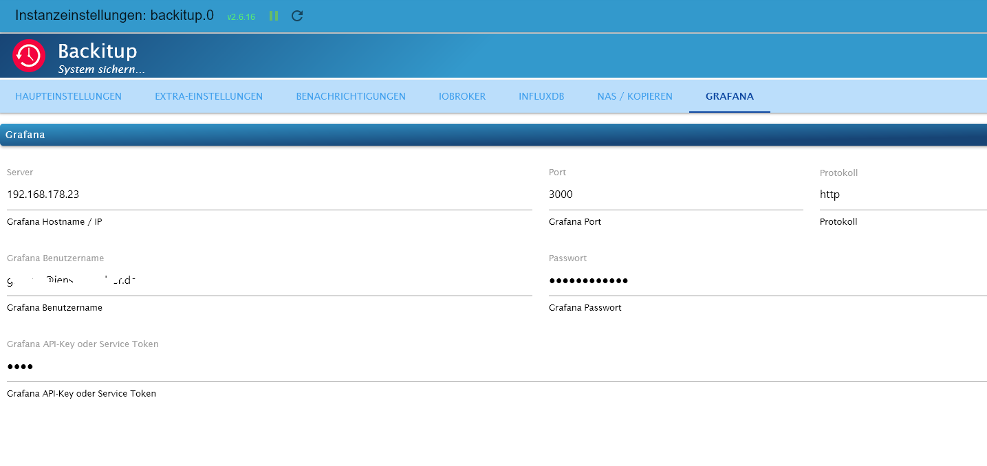

        Zu Grafana kann ich nichts sagen, da ich deine Einstellungen und dein Setup nicht kenne

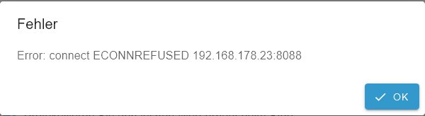

          @simatec Das mit dem Port hatte ich zuerst auch mit 8088 probiert.
          Da kam dann "Verbindung testen" das hier:
          simatec 1 Reply Last reply Reply Quote 0

              @dr-pie Port 8088 nur in Backitup nicht im Influx Adapter. Da bleibt 8086
              Dr.Pie 1 Reply Last reply Reply Quote 0

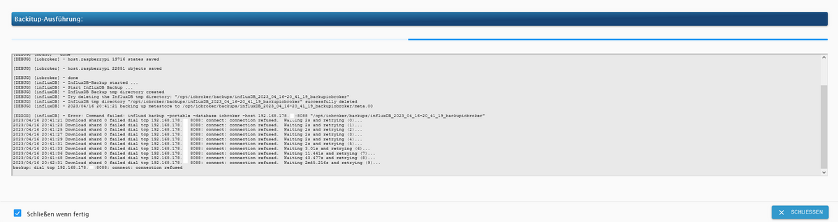

                Dr.Pie @simatec last edited by
                @simatec da scheint das Backup einfach anzuhalten.
                Das Fenster muss ich dann per Hand schließen.
                Started iobroker ...
                [DEBUG] [mount] - noserverino option: false
                [DEBUG] [mount] - cifs-mount command: "sudo mount -t cifs -o username=jens,password=****,rw,uid=iobroker,gid=iobroker,file_mode=0777,dir_mode=0777,vers=1.0 //192.168.178.xxx/xxx/iobroker/iobroker/ /opt/iobroker/backups"
                [DEBUG] [mount] - first mount attempt with smb option failed. try next mount attempt without smb option ...
                [DEBUG] [mount] - cifs-mount command: "sudo mount -t cifs -o username=jens,password=****,rw,uid=iobroker,gid=iobroker,file_mode=0777,dir_mode=0777 //192.168.178.xxx/xxx/iobroker/iobroker/ /opt/iobroker/backups"
                [DEBUG] [mount] - mount successfully completed
                [DEBUG] [mount] - done
                [DEBUG] [iobroker] - host.raspberrypi 19716 states saved
                [DEBUG] [iobroker] - host.raspberrypi 22851 objects saved
                [DEBUG] [iobroker] - done
                [DEBUG] [influxDB] - InfluxDB-Backup started ...
                [DEBUG] [influxDB] - Start InfluxDB Backup ...
                [DEBUG] [influxDB] - InfluxDB Backup tmp directory created
                [DEBUG] [influxDB] - Try deleting the InfluxDB tmp directory: "/opt/iobroker/backups/influxDB_2023_04_16-20_41_19_backupiobroker"
                [DEBUG] [influxDB] - InfluxDB tmp directory "/opt/iobroker/backups/influxDB_2023_04_16-20_41_19_backupiobroker" successfully deleted
                [DEBUG] [influxDB] - 2023/04/16 20:41:21 backing up metastore to /opt/iobroker/backups/influxDB_2023_04_16-20_41_19_backupiobroker/meta.00
                [ERROR] [influxDB] - Error: Command failed: influxd backup -portable -database iobroker -host 192.168.178.xxx:8088 "/opt/iobroker/backups/influxDB_2023_04_16-20_41_19_backupiobroker"
                2023/04/16 20:41:21 Download shard 0 failed dial tcp 192.168.178.xxx:8088: connect: connection refused.  Waiting 2s and retrying (0)...
                2023/04/16 20:41:23 Download shard 0 failed dial tcp 192.168.178.xxx:8088: connect: connection refused.  Waiting 2s and retrying (1)...
                2023/04/16 20:41:25 Download shard 0 failed dial tcp 192.168.178.xxx:8088: connect: connection refused.  Waiting 2s and retrying (2)...
                2023/04/16 20:41:27 Download shard 0 failed dial tcp 192.168.178.xxx:8088: connect: connection refused.  Waiting 2s and retrying (3)...
                2023/04/16 20:41:29 Download shard 0 failed dial tcp 192.168.178.xxx:8088: connect: connection refused.  Waiting 2s and retrying (4)...
                2023/04/16 20:41:31 Download shard 0 failed dial tcp 192.168.178.xxx:8088: connect: connection refused.  Waiting 2s and retrying (5)...
                2023/04/16 20:41:33 Download shard 0 failed dial tcp 192.168.178.xxx:8088: connect: connection refused.  Waiting 3.01s and retrying (6)...
                2023/04/16 20:41:36 Download shard 0 failed dial tcp 192.168.178.xxx:8088: connect: connection refused.  Waiting 11.441s and retrying (7)...
                2023/04/16 20:41:48 Download shard 0 failed dial tcp 192.168.178.xxx:8088: connect: connection refused.  Waiting 43.477s and retrying (8)...
                2023/04/16 20:42:31 Download shard 0 failed dial tcp 192.168.178.xxx:8088: connect: connection refused.  Waiting 2m45.216s and retrying (9)...
                backup: dial tcp 192.168.178.xxx:8088: connect: connection refused
                Marc Berg 1 Reply Last reply Reply Quote 0

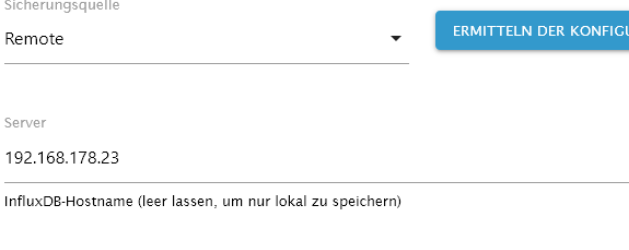

                      • Dr.Pie
                        Dr.Pie @Marc Berg last edited by

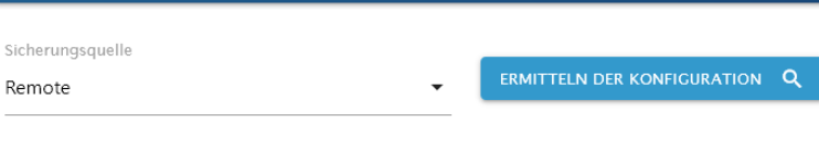

                            @dr-pie
                            Warum hast Du "Remote" ausgewählt?

                                @dr-pie
                                Stell mal auf "lokal"
                                            @dr-pie sagte in Backup hält an bzw Fehlermeldungen erscheinen.:
                                            @marc-berg ja ... läuft alles auf dem RaspPi
                                            Dann stelle in Backitup bitte im Tab InfluxDB von Remote auf Lokal
