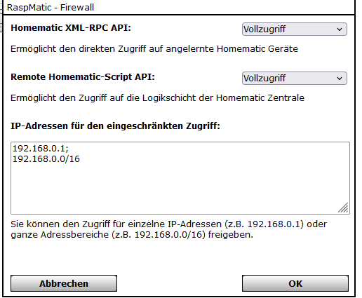

              Wie sehen die Einstellungen auf der CCU/Raspberrymatic aus bezüglcih Firewall/Netzwerk?

                @Uniphase
                Ist ein Problem mit der Firewall/https Einstellung an der RaspiMatic.
                • U
                  Uniphase last edited by
                  Hier meine Firewalleinstellung.

                                            @Uniphase
                                            leider haben wir die noch immer nicht zu sehen bekommen
