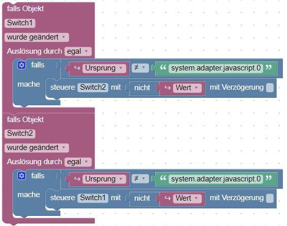

    Hallo
    Ich habe zwei schalter wenn der eine auf true ist muss der andere auf false stehen und umgekehrt.
    Am besten mit verzögerung von 5sekunden beim umschalten die sollten aber nicht beide auf true oder false geschaltet werden können.
    Ich kenne mich mit Blockly nicht so aus kann mir da einer eine vorlage Basteln?

      @dirk-4 sagte: zwei schalter wenn der eine auf true ist muss der andere auf false stehen und umgekehrt.

        @paul53 Hallo
        Danke für die Antwort kannst du mir das erklären was "system adapter javascript.0" macht?

          @dirk-4
          Das "macht" garnix, sondern sorgt dafür, dass nur umgeschaltet wird wenn der Taster betätigt wird (und nicht durch ein Script).
          Sonst hättest Du hier eine Art "Endlosschleife".

              @paul53 Hallo
              Das geht leider nicht jetzt schaltet der immer zu.

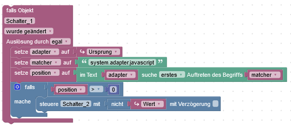

                  @dirk-4 sagte: schaltet der immer zu.
                  Das Skript läuft unter der Javascript-Instanz 0?
                  G 1 Antwort Letzte Antwort

                    @paul53 said in Zwei Schalter sperren:
                    Vielleicht nicht auf exakte Gleichheit abfragen, dann wirds robuster.
