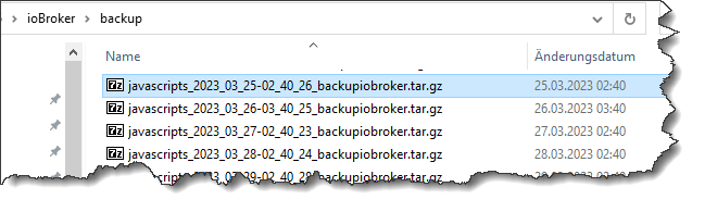

      Backup ist vorhanden
      dann kannst du doch die scripte zurück spielen, sofern du javascript im backitup Adapter aktiv hast

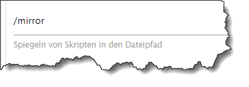

      bzw in der javascript Instanz gibt es den Pfad
      Spiegeln von Skripten in den Dateipfad

        @crunchip
        hab ich jetzt eh gemacht, da ich am ganzen System nichts mehr gefunden habe.
        Leider fehlen jetzt einige Änderungen, ich gerade wieder versuche herzustellen bzw. mich zu erinnern.
        Warum das Backup nach dem 25. März nicht mehr erfolgt ist, ist mir auch noch nicht klar.
        War aber klar, wenn ich so einen Blödsinn anstelle 👏 😖

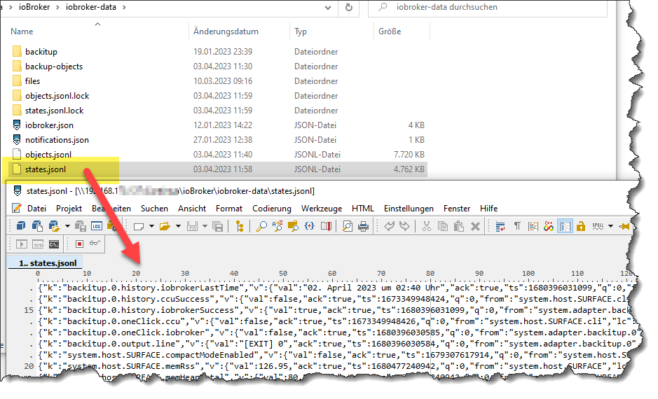

                      @gombersiob
                      Die Objekte (states) stehen - wenn json als persistenter Speicher verwendet wird - in einer JSON-Struktur.
                      Das von Hand zurechtzufummeln halte ich für ziemlich gewagt. Mal einfach eine Datei von A nach B zu schieben hilft da nicht, sondern zertört schnell noch lebenswichtigere Dinge.

                        @gombersiob Die objects.jsonl in iobroker-data wird regelmäßig im Ordner backup-objects gesichert. Dieses kleine Tool könnte helfen die neueren Versionen deiner Skripte zu finden

                              Ich bin schon seit längerem dazu übergegangen, die Scripte zusätzlich noch zu spiegeln und in SVN zu versionieren.
                              Damit hat man auch schnell mal den Zustand X zur Hand.

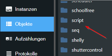

                                @fastfoot richtig, allerdings taucht nach wie vor der DP nicht auf
                                @maximal1981 sagte in alle javascripte weg:
                                Finde Scripts jetzt aber auch nicht, obwohl sie da sind.
                                wenn er die Scripte per Backup wieder zurück spielt müsste doch der Ordner(script) wieder angelegt werden, oder?
                                @gombersiob ggf mal browser refresh oder den iobroker stoppen, iob fix laufen lassen und anschliessend wieder starten

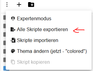

                                        Gibt (mind.) 2 easy Möglichkeiten.
                                        1. Backup mit dem Adapter
                                        2. über die Skriptkonsole selber
                                        • CodierknechtC Codierknecht
                                          Ohne Backup sind die Änderungen seit dem 25.März futsch.
                                          Darum auch das Spiegelverzeichnis + Versionierung (Git oder SVN).
                                          Muss man natürlich auch regelmäßig machen ;-)
                                          Hat aber den Vorteil, dass man das Script damit als solches zur Hand hat und nicht erst zurechtklöppeln muss.
                                          Allerdings nur bei JS. Bei Blockly hat man nur den JS-Quellcode. Aber immer noch besser als nix 😁
