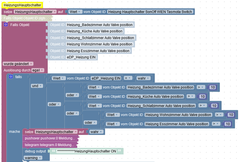

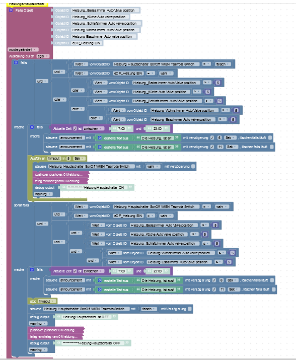

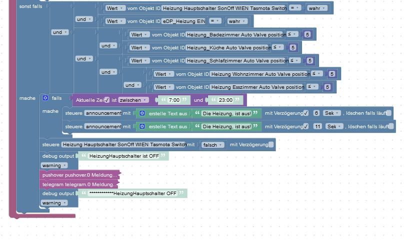

    Hi @lls,
    habe leider ein Problem mit meinem Heizungsscript, es kommt öfters vor das die Heizung ein und gleich wieder ausgeschaltet wird, obwohl die Bedingung gar nicht erfüllt wurde. nun würde ich gerne bei der Abrage (siehe screenshot 1.) ein Timeout einbauen wollen, sodas erst wenn der Zustand eines der 5 Heizungsthermostate über >5 und das mehrere Sekunden liegt , den "Heizung Hauptschalter SonOff WIEN Tasmota" einschaltet, dieser gibt sein Signal an die Theme weiter!
    1.)
    2.) hier das komplette Script
    ps: das ist nur das Script das den "Heizung Hauptschalter SonOff WIEN Tasmota" ein oder ausschaltet, dahinter gibt es noch für jeden Raum, jeden Heizkörper ein Script.

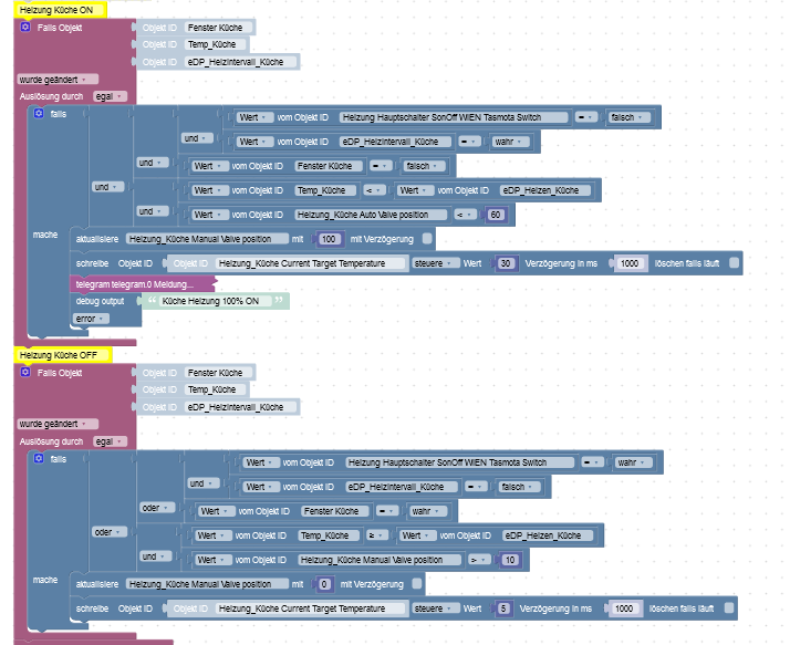

    hier zb, das script für die Küche:
    lg Rudi
    Node 22.23.0
    Nodejs 22.23.0
    npm 10.9.8
    js-controller 7.2.2
    MyzerATM 1 Antwort Letzte Antwort

      Hi @lls,
      1.)

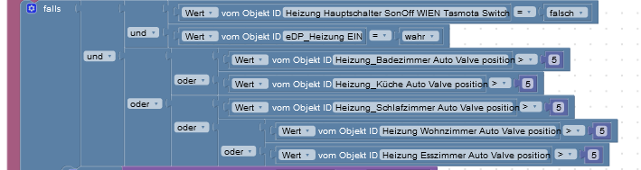

      • MyzerATM MyzerAT
        würde das so passen ?
        @myzerat sagte: würde das so passen ?
        Nein, der Timeout kann mehrmals gestartet werden und lässt sich dann nicht mehr stoppen. Besser:
        Noch besser wäre eine Hysterese bei den Ventilen (z.B. > 10 ; < 5).
        MyzerATM 2 Antworten Letzte Antwort

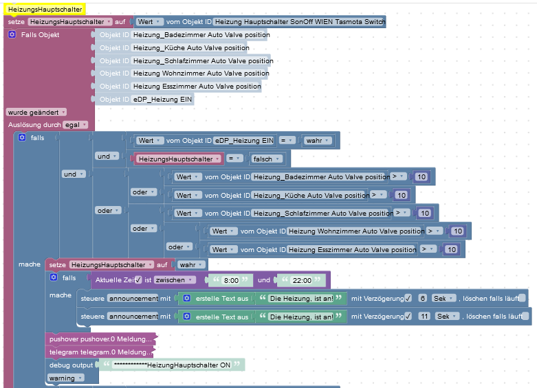

            MyzerAT
            schrieb am zuletzt editiert von MyzerAT

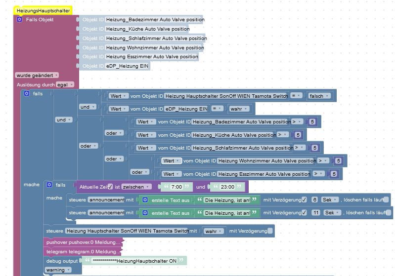

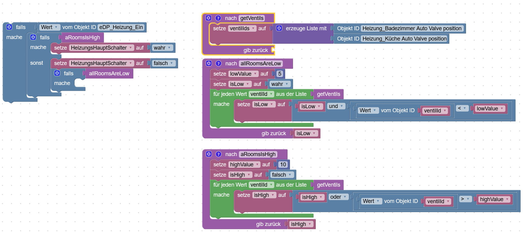

            so habe es mal nachgebaut:
            wobei ich erwähnen muss, der Datenpunkt edp_Heizung EIN ist im Windermodus immer auf wahr, daher muss er wenn geheizt werden soll zw. Oktober u. April immer auch auf wahr stehen und wird deswegen im Script überprüft!
            und es muss ja auch immer überprüft werden ob der Heizungshauptschalter nicht schon auf wahr ist, falls zur selben zeit schon ein anderer Heizkörper beheizt wird
            und die Sprachausgabe, wird ja extra behandelt um nur zw. 8:00 und 22:00 eine akustische Benachrichtigung das geheizt wird zu erhalten!
            dazu muss ich noch erwähnen, das mein Heizungsscript ziemlich komplex ist, es gibt da noch mehrere scripte wie zb, das Heizungsintervallscript das per VIS gesteuert wird, wo die Temperaturen und Zeiten der Räume eingestellt werden können
            lg Rudi

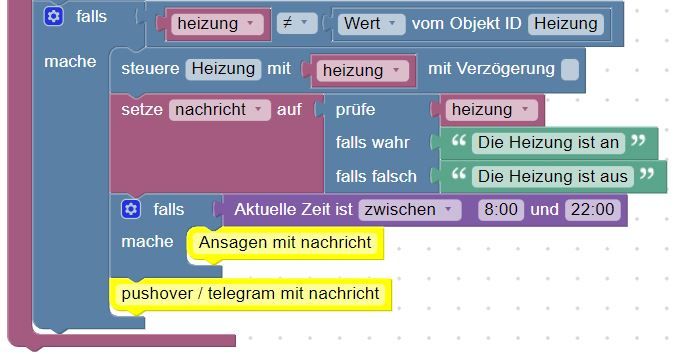

              @myzerat sagte: es muss ja auch immer überprüft werden ob der Heizungshauptschalter nicht schon auf wahr ist
              Das macht der unterste Vergleich.
              @myzerat sagte in Heizungsscript schaltet unselbsständig!:
              Damit nur bei Umschaltung eine Sprachausgabe erfolgt, mache die zusätzliche Prüfung und Meldung unter dem "steuere Heizung Hauptschalter ...".

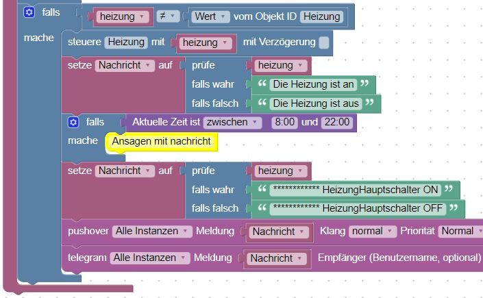

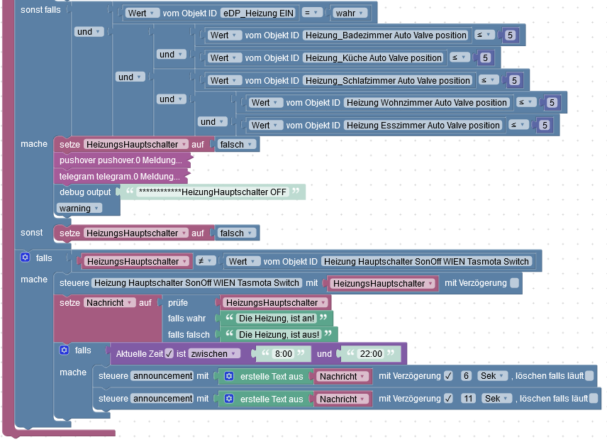

                @paul53 sagte in Heizungsscript schaltet unselbsständig!:
                ok, habe ich entfernt
                sollte so passen?

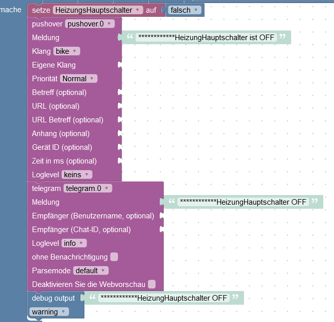

                bis auf die pushover und telegrammeldung, da versteh ich nicht wie ich die unten einbinden soll
                was bitte beteutet dieses zeichen 5615eb66-8715-4417-8bae-5f19acd7dc9c-grafik.png

                • MyzerATM MyzerAT
                  sollte so passen?
                  @myzerat sagte: was bitte beteutet dieses zeichen
                  Ungleich.

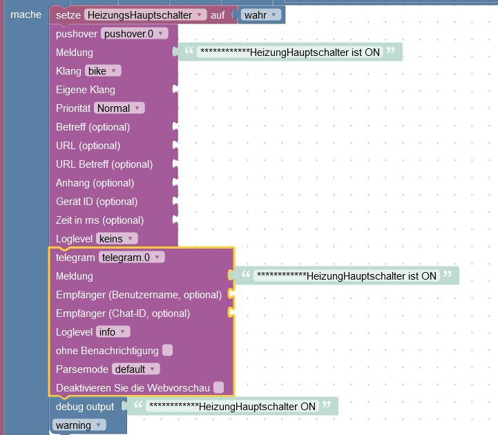

                    @myzerat sagte: pushover und telegrammeldung, da versteh ich nicht wie ich die unten einbinden soll
                    Senden sie unterschiedliche Nachrichten? Welche?

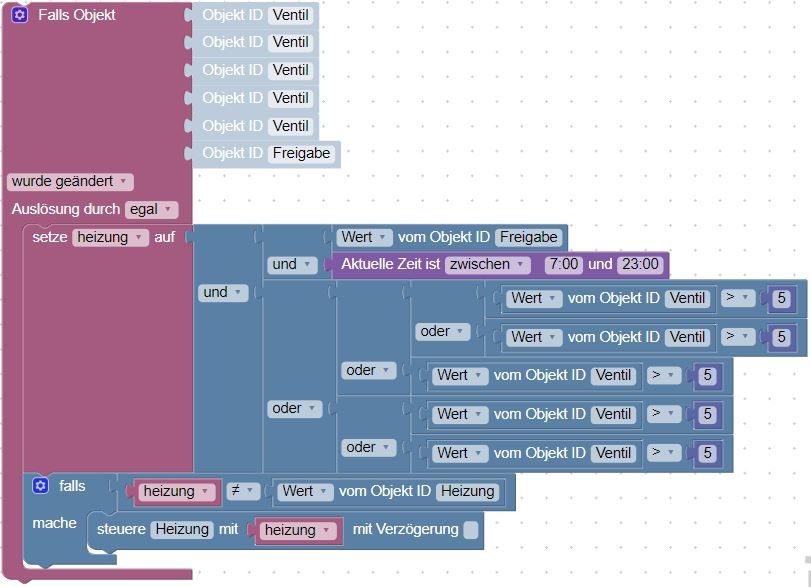

                      @myzerat said in Heizungsscript schaltet unselbsständig!:
                      sollte so passen?

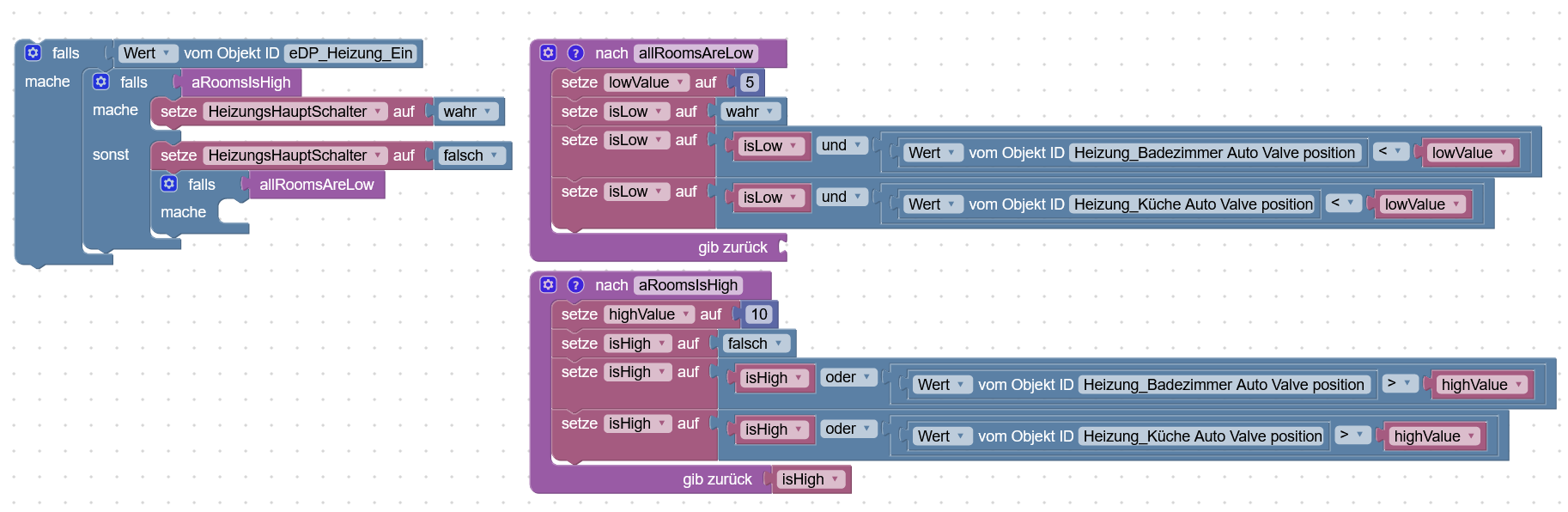

                      Rein optisch würde ich das Script so anlegen
                      Ich finde diese verschachtelten "und"/"oder"-Bedingungen maximal verwirrend
                      paul53P MyzerATM 2 Antworten Letzte Antwort
                      • G GombersIOB
                        sollte so passen?
                        @gombersiob sagte: Ich finde diese verschachtelten "und"/"oder"-Bedingungen maximal verwirrend
                        Man kann auch ein Array mit den Ventil-IDs verwenden und in einer Schleife die maximale Ventilöffnung ermitteln.
                        G 1 Antwort Letzte Antwort
                            MyzerATM Offline
                            MyzerATM Offline
                            MyzerAT
                            ja!

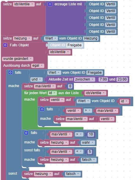

                              @paul53 said in Heizungsscript schaltet unselbsständig!:
                              Das ist klasse. Sowas habe ich schonmal gesucht.
                              Ich würde das Programm dann so anlegen:
                              • MyzerATM MyzerAT
                                @gombersiob
                                da hast du sicher recht, aber so versteh ich es jedenfalls und schaffe die meisten scripte ohne fremde hilfe! wenn ich aber bedenke was @paul53 und viele andere hier drauf haben, bin ich echt ein Anfänger in Blockly. Dennoch wichtig ist das es am Ende funktioniert!
                                G Offline
                                G Offline
                                GombersIOB
                                Schau es Dir einfach mal an. Das ist einfacher - und vor allen Dingen einfacher zu pflegen. Die Werte für obere und untere Position werden nur einmal angegeben, wenn man an den oberen Punkten was ändert ist nicht plötzlich das ganze lange Script verstrubbelt.
                                Es ist ein wichtiger Grundsatz beim Programmieren, die Logikeinheiten möglichst klein und gekapselt (d.h. möglichst KEINE globalen Variablen) zu halten. Das hilft beim Überblick, beim Testen und Debuggen und bei der Pflege des Programms.
