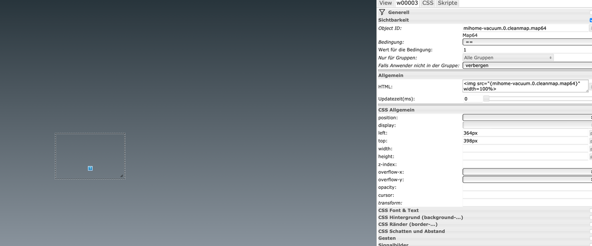

    Wie muss ich das Widget für den Roborock S7 korrekt einbinden, damit mir die Karte angezeigt wird. Ist das so korrekt?
    Mit besten Grüßen
    Andy

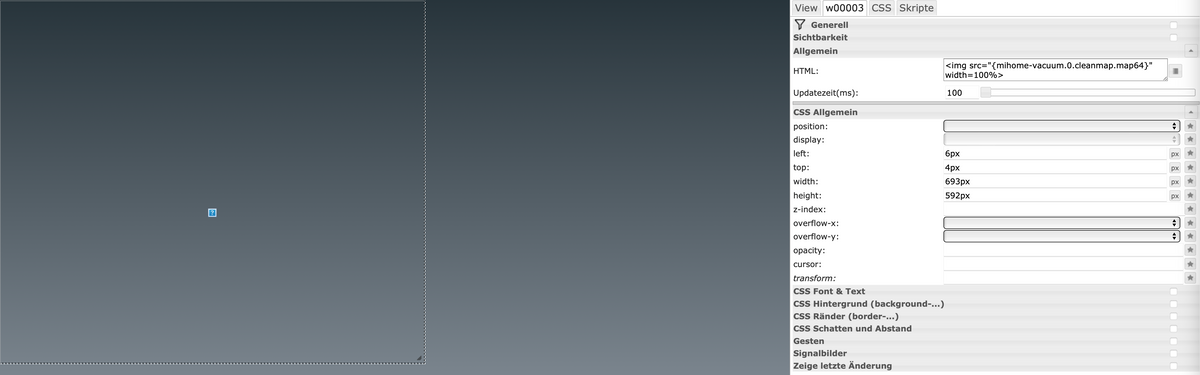

      bahnuhrB Online
      bahnuhrB Online
      bahnuhr
      @damrak2022
      Da du mich ja in dem anderen thread angesprochen hast; den du dann aber wieder gelöscht hattest; antworte ich trotzdem mal.
      widget: basic-html
      und dann so:
      Und das ganze sieht man nur in runtime.
      warum hast du bei Sichtbarkeit auch den DP ?
      Danke.
      Damrak2022D 2 Antworten Letzte Antwort

        Damrak2022D Offline
        Damrak2022D Offline
        Damrak2022
        @bahnuhr Ja, sorry, weil @dirkhe da geschrieben hatte in diesem Post nichts mehr eintragen
        Ah okay, so geht es - danke
        Mit besten Grüßen
        Andy

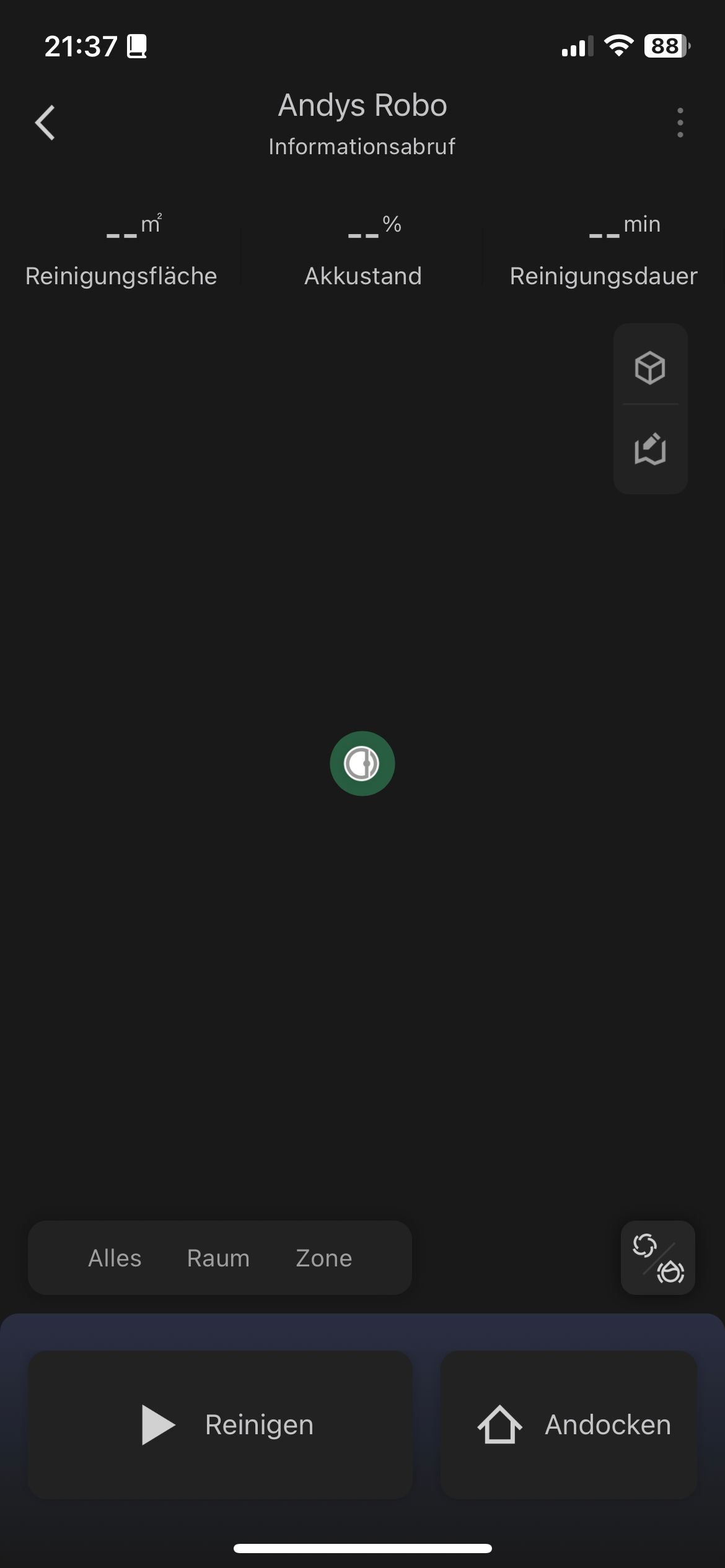

          @bahnuhr Ich muss hier nochmal antworten, denn als ich meinen Sauger das erstmal habe fahren lassen, wurde mir die aktuelle Position des Saugers angezeigt und auch permanent aktualisiert.
          Als ich eben den Sauger losgeschickt habe, wurde leider nichts mehr in Echtzeit angezeigt. Auch ein Browserrefresh hat dran nichts geändert. Ich habe keine Ahnung, wo ich nach dem Fehler suchen soll.
          Bildschirmfoto 2023-04-03 um 21.32.21.png Bildschirmfoto 2023-04-03 um 21.32.09.png
          Mit besten Grüßen
          Andy
          bahnuhrB haselchenH 2 Antworten Letzte Antwort

            bahnuhrB Online
            bahnuhrB Online
            bahnuhr
            @damrak2022
            Bei mir läuft es einwandfrei.
            Hast du mal den mihome thread diesbezüglich durch gelesen.
            Aus dem Stand wäre doch:
            x86 oder 64 System
            Funktioniert es auf der handy app
            canvas
            Versionen
            etc.
            Den Eintrag hast du ja jetzt wie bei mir.
            Danke.

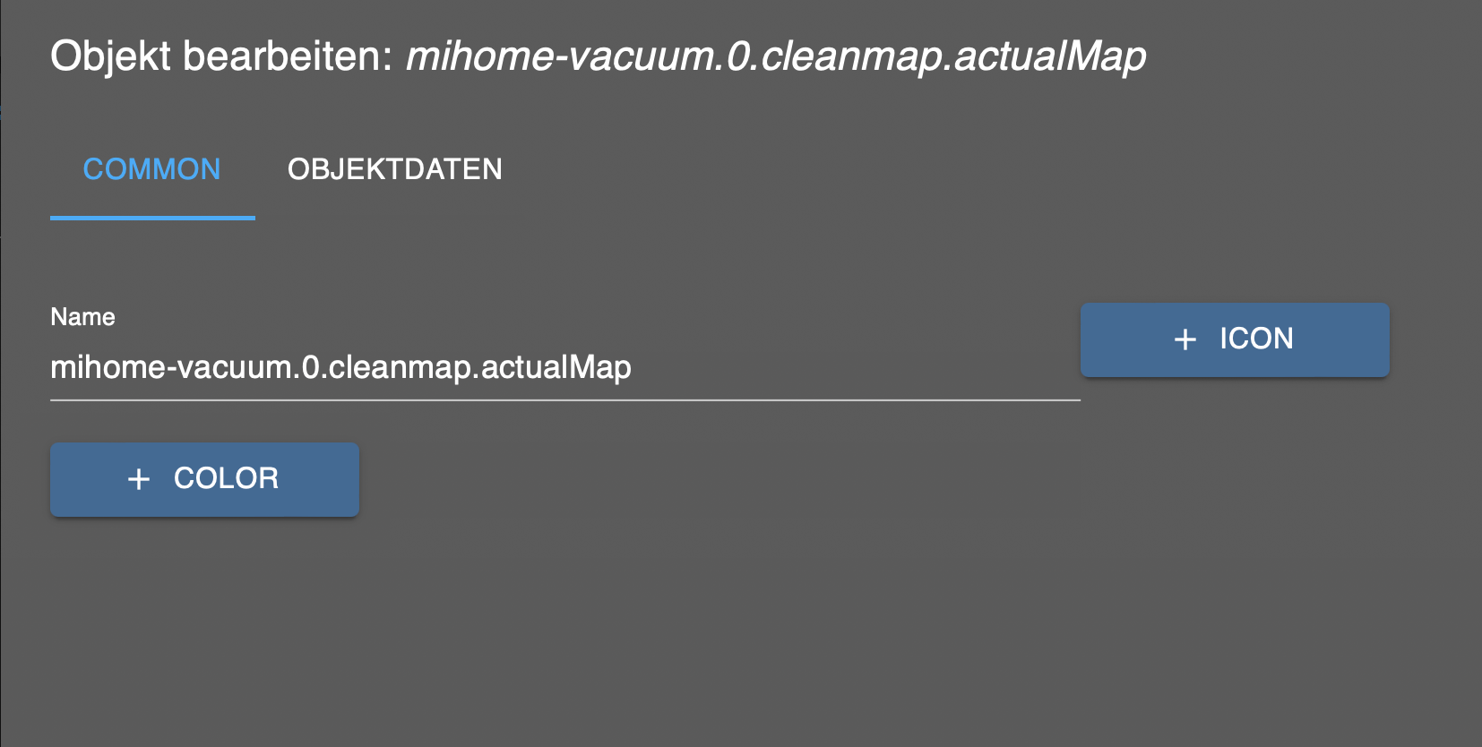

                        Damrak2022D Offline
                        Damrak2022D Offline
                        Damrak2022

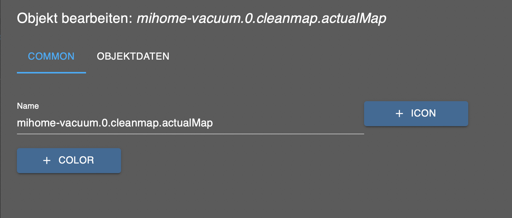

                        @haselchen Der Datenpunkt sieht bei mir so aus:
                          "common": {
                            "states": {
                              "0": "0"
                          "from": "system.adapter.mihome-vacuum.0",
                          "user": "system.user.admin",
                          "ts": 1680550416232,
                          "_id": "mihome-vacuum.0.cleanmap.actualMap",
                          "acl": {
                            "object": 1636,
                            "state": 1636,
                            "file": 1632,
                            "owner": "system.user.admin",
                        Was muss ich da genau ändern? Vor dem Update der App ging alles. Da ist anscheinend was geändert worden.
                        Mit besten Grüßen
                        Andy

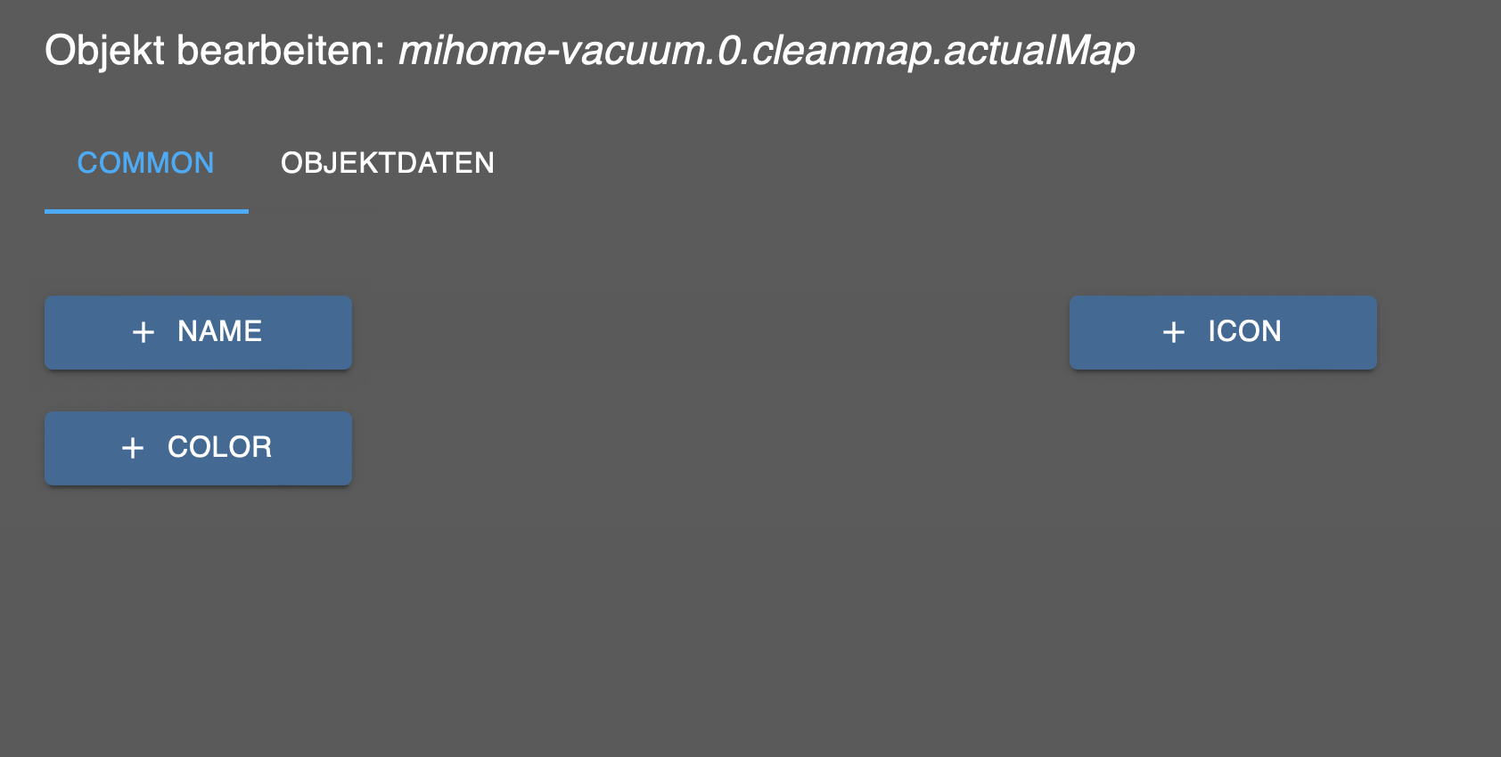

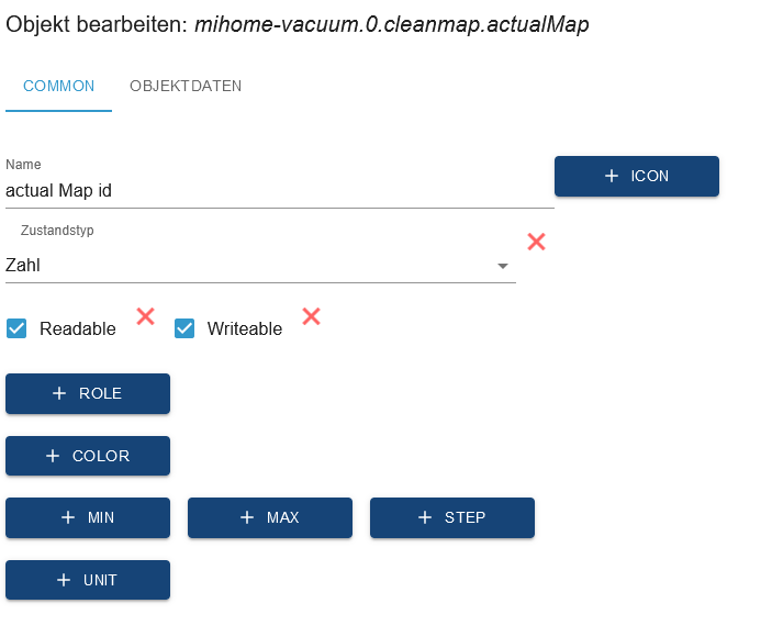

                          haselchenH Offline
                          haselchenH Offline
                          haselchen
                          @damrak2022
                          • Damrak2022D Damrak2022

                                  Damrak2022D Offline
                                  Damrak2022D Offline
                                  Damrak2022
                                  @haselchen Sorry, aber selbst wenn ich in den Expertenmodus umschalte, sieht das bei mir so aus
                                  Zustandstyp habe ich garnicht
                                  Mit besten Grüßen
                                  Andy
