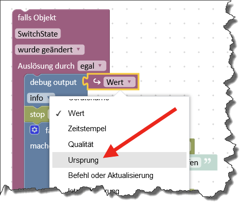

      @ostseeskipper
      In Blockly kannst Du mit "Ursprung" erkennen, ob eine Änderung durch ein Script oder einen Adapter ausgelöst wurde.

        @ostseeskipper
        Oder aber mit JS:
