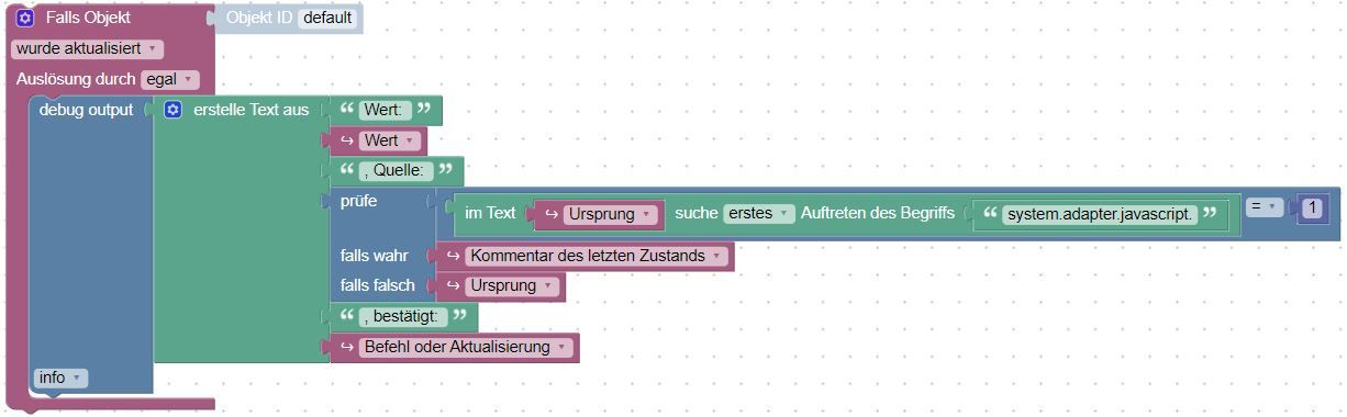

                  Hallo.
                  Ich habe ein Problem, dass zeitweise ein Licht in einem Raum automatisch aufgedreht wird und ich nicht weiß über welches Script das eventuell passiert.
                  Kann ich den Status des Lichts (true oder false) überwachen und mir im Log mit Debug ausgeben lassen, von welchem Script dies erfolgt ist ?
                  @manfredhi sagte: mit Debug ausgeben lassen, von welchem Script dies erfolgt ist ?
