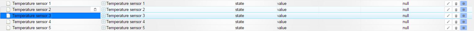

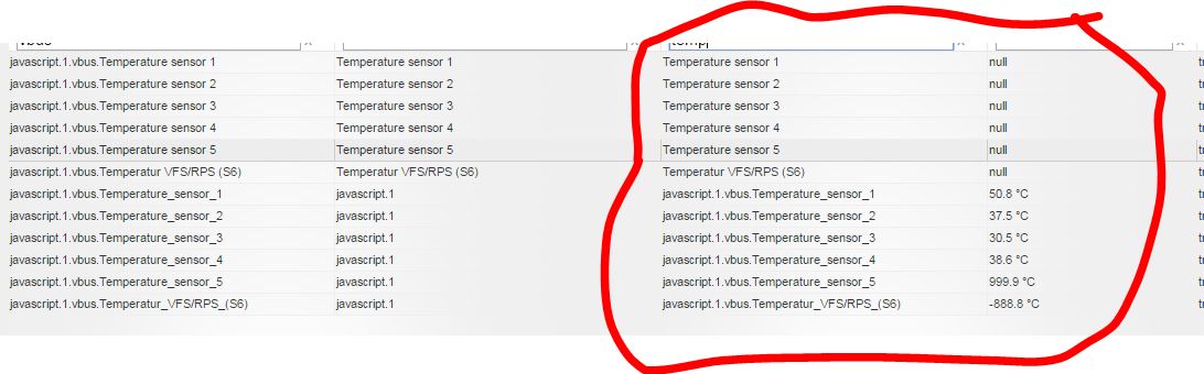

    Ich schreibe mit setState werte eines sonnesystems weg, das klappt auch bis soweit.
    Komische is aber das unter objecten die werte nicht stehen, und stehts wohl und auch de sql adapter logt die daten.
    Waarum/wies sorgen ich dafuer das der reite objecte sie auch sehen laesst ?

    Objecte:
    States:

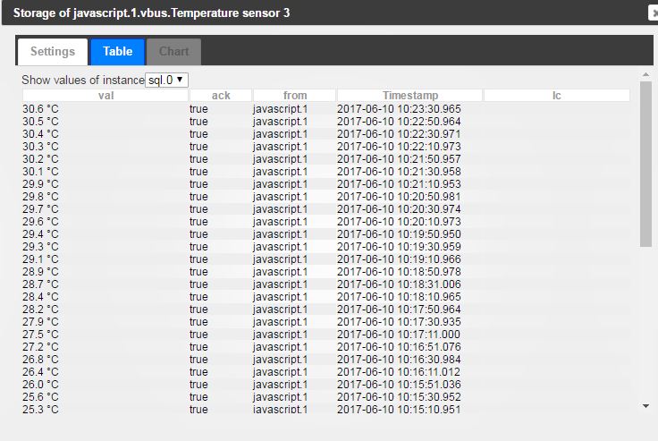

    SQL daten logger:
    Auch in Vis sind sie da:
    Die werte bei states machen mich stutzig, irgenwa uebersehen ?
    • paul53P Offline
      Leerzeichen in der Datenpunkt-ID könnten ein Problem sein.
