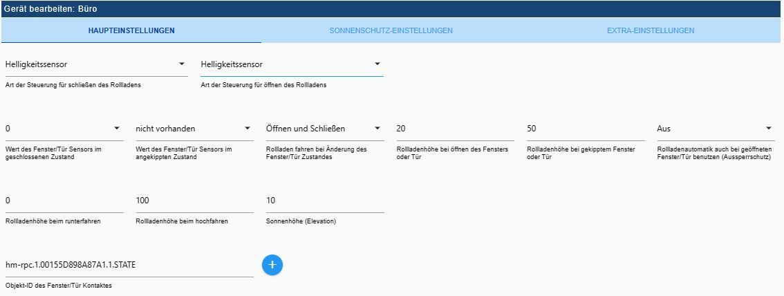

    StealthAngel
    @simatec Erstmal vielen Dank für den tollen Adapter und die ausführliche Dokumentation. 👍
    Ich habe allerdings ein paar Probleme beim Einstellen (Adapterversion 1.4.18).
    Ich möchte:

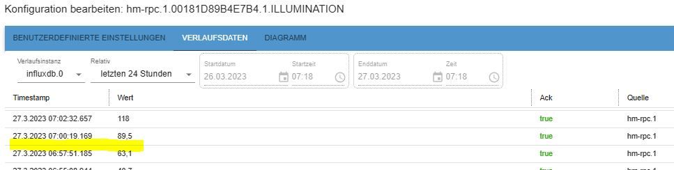

    1.) Der Rollladensoll hoch fahren wenn Draußen eine Helligkeit von 70 überschritten wird, aber frühestens um 6:30 Uhr und spätestens um 9:00 Uhr (in der Woche).
    Das wäre gestern Morgen gegen 7 Uhr der Fall gewesen.
    Hoch gefahren wurde der Rollladen allerdings erst um 7:42 Uhr, was genau "Sunrise" + 30 Minuten entspricht...
    Er hat also scheinbar nicht auf den Lichtsensor reagiert, sondern auf den Sonnenaufgang.
    Was habe ich hier falsch eingestellt? Bzw. geht das überhaupt, was ich vor habe?
    2.) Sonnenschutz soll den Rollladen auf 30% fahren, ab einen Azimut von 210°
    Ja, das funktioniert 😊
    3.) Kurz vor Sonnenuntergang noch einmal richtig durchlüften, also Sonnenschutz beenden wenn Elevation unter 10°
    Hier rauf ist nix passiert....
    4.) Wenn Draußen eine Helligkeit von 10 unterschritten soll der Rollladen runter fahren, jedoch spätestens um 22 Uhr
    Einstellung siehe unter 1.)
    Das hätte Gestern um ca. 20:10 Uhr der Fall sein sollen.
    Gefahren ist der Rollladen um 20:18 Uhr, was wieder "Sunset" + 30 Minuten entspricht....
    Habt Ihr ein paar Tipps für mich, wie ich den Adapter einstellen muss, damit der gewünschte Ablauf entsteht?

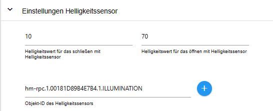

      @stealthangel Du musst den Helligkeitssensor wählen und am besten die v.14.22 aus dem latest nutzen.
      Dort wird auch eine Zeit für frühstes hoch und runterfahren in Kombi mit dem Helligkeitssensor unterstützt

            das hat für Punkt 1 und 4 funktioniert. Ich muss jetzt in den nächsten Tagen mal schauen, ob auch das frühesten und spätestens klappt.

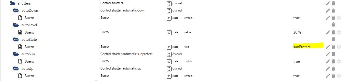

              StealthAngel

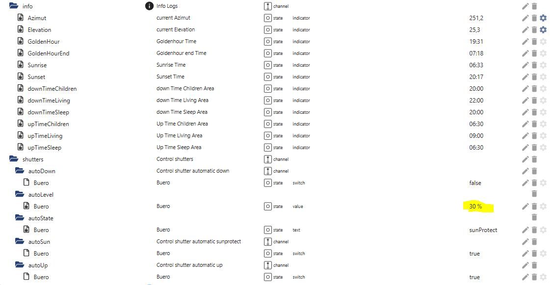

              Ich glaube ich habe immer noch nicht ganz geblickt, wie die Steuerung funktionieren soll.
              Wenn ich den Rollladen per Hand verfahre, springt "autoState" auf Manu_Mode. So weit so gut.
              Setze ich dann "autoSun" von false -> true (und die Sonne steht in dem Moment so, dass der Sonnenschutz aktiv sein müsste) bleibt der Rollladen trotzdem in seiner Position und die Sonnenschutzposition wird nicht angefahren. Komme ich aus dem Modus irgend wie raus, damit der Sonnenschutz wieder aktiv werden kann?
              Und gleich noch eine Frage: Wenn ich "autoSun" schreibe ohne "Bestätigt" müsste der Adapter dann nicht von sich aus "Bestätigt" auf true setzen, wenn er den Befehl empfangen hat?
              Vielen Dank für Eure Hilfe....

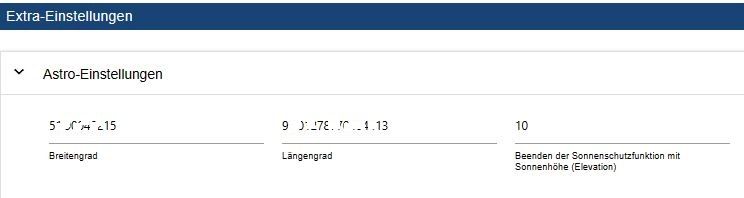

                StealthAngel
                @simatec Kannst Du hier mal bitte einen Blick drauf werfen?
                Im debug habe ich die folgende Zeile gefunden, wenn Elevation unter den eingestellten Wert fällt:
                shuttercontrol.0  2023-04-01 18:52:02.051	debug	Büro level conversion is disabled ...
                Daraus schließe ich, das der Codebereich in "sunProtect.js"
                 // +++++++++++++++++ End of sunprotect with Elevationslimit +++++++++++++++
                durchlaufen wird. Allergings scheint das auch die einzige debug-Ausgabe aus diesem Bereich zu sein.
                Und der Rollladen wird nicht hochgefahren :-(
                Wo könnte ich da falsche Einstellungen gemacht haben?
                Hier noch ein größerer debug Auszug vom entsprechenden Zeitraum:

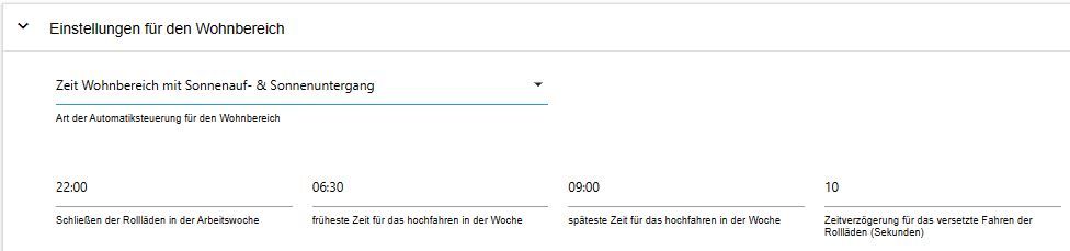

                        StealthAngel
                        @simatec
                        system.adapter.shuttercontrol.0 (1).json
                        Ich habe bisher nur einen Rollladen drin. Der Name ist Büro.

                          simatec
                          @stealthangel Mir kommen deine Geodaten nicht so korrekt vor. Bekommst du überhaupt Daten zum Sonnenstand?
                          Was passiert bei dir jetzt genau nicht wie es soll?
                          Habe dein Problem noch nicht so recht verstanden.
                          Ändere mal den Namen Büro in Buero.

                            StealthAngel
                            @simatec said in Einstellungen von Shuttercontrol:
                            Die Geodaten passen und auch Azimut und Elevation sind hinreichend korrekt.

                            Also ich fahre Sonnenschutzfunktion den Rollladen runter wenn Azimut >210° ist (das klappt).
                            Der Sonnenschutz soll beendet werden, wenn die Sonne unter 10° Elevation fällt, damit die Bude kurz vor Sonnenuntergang noch mal richtig durchgelüftet wird.
                            Das passiert leider nicht.
                            Der Rollladen verbleibt in der Sonnenschutzstellung bis der Lichtsensor unter 70 fällt. Dann wird der Rollladen komplett geschlossen (was auch passiert und richtig ist).
                            Nur das öffnen kurz vor Sonnenuntergang (Elevation <10°) das funktioniert nicht, obwohl im debug angezeigt wird, dass er in den Codeteil

                              simatec
                              @stealthangel Zeige mal bitte deinen Debuglog von Shutercontrol...
                              Am besten den Auzug, wo die Elevation von 10 erreicht wird.
                              Mich irritieren noch immer deine Geodaten. Hier sollten normal 6 Stellen inter dem Punkt sein.
                              Ich hatte das mal bei einem anderen Adapter... Der hat mit falschen Geodaten nicht sauber gearbeitet

                                    • S StealthAngel
                                      @stealthangel OK gehen wir mal anderes an... Wenn dein Rollladen im Sonnenschutz fährt, wird im autoState sauber sunProtect gesetzt?
                                      So wie ich das sehe, ja.
                                      Kannst auch mal den Log posten, wenn der Sonnenschutz aktiviert wird

                                      simatec
                                      @stealthangel Habe es jetzt noch einmal nachgestellt...
                                      Deine Werte für Himmelsrichtung und Range können so nicht passen.
                                      Du kannst dir die richtigen Werte für deinen Standort und dein Fensterausrichtung bei https://www.sonnenverlauf.de ermitteln.
                                      Wenn ich aber deine Range sehe, dann kann das nicht passen. Du gibst 300 als Himmelsrichtung ein und eine Range von 90.
                                      Das würde bedeuten, dass bei größer 210 der Sonnenschutz aktiviert wird und bei größer 390 deaktiviert wird.
                                      390 ° gibt es nicht.
                                      Hier sollte der maximale Wert bei 360 liegen.
                                      Wenn ich jetzt aber ein Fenster habe, dass Richtung Westen liegt, dann sollte die Einstellung von 290° und einer Range von 50-60 ° ausreichend sein.
                                      Des Weiteren würde ich das Ende des Sonneschutzes im Verhältnis zum schließen de Lichtsensors nicht zu knapp machen. Setze lieber das Ende des Sonnenschutzes auf 12 oder 15

                                        StealthAngel
                                        @simatec Es ist mir ja schon fast peinlich, aber das war nicht die Lösung.
                                        Die Werte für das Fenster habe ich jetzt angepasst und Elevation steht jetzt auf 15°, aber nix passiert:

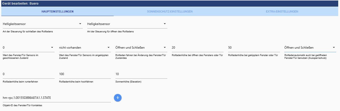

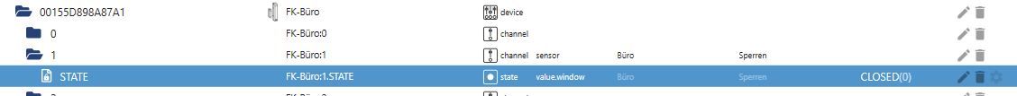

                                          @stealthangel Stelle mal in den Rollladen Einstellungen die Automatik auch bei geöffneten Fenster ein.
                                          Passt der Wert 0 für den Fensterkontakt?
