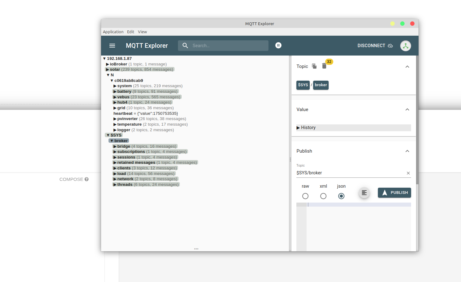

                        • I
                          intruderevil last edited by
                          Ich hab jetzt echt alles probiert. Ich bekomm die Victron mqqt Anbindung einfach nicht hin. Ich nutze nur den mqqtclient Version 4 und Adapter geht auch auf grün. Keepalive kann ich schicken wie ich will es taucht nichts bei Objekte auf.
                          Gibt es da jetzt inzwischen eine Lösung die auch klappt? Hab das Keepalive über Blockly geschickt und auch direkt via Mqqt Explorer. Bin für jeden Tip dankbar.

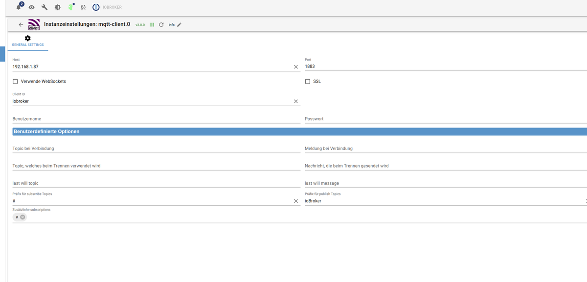

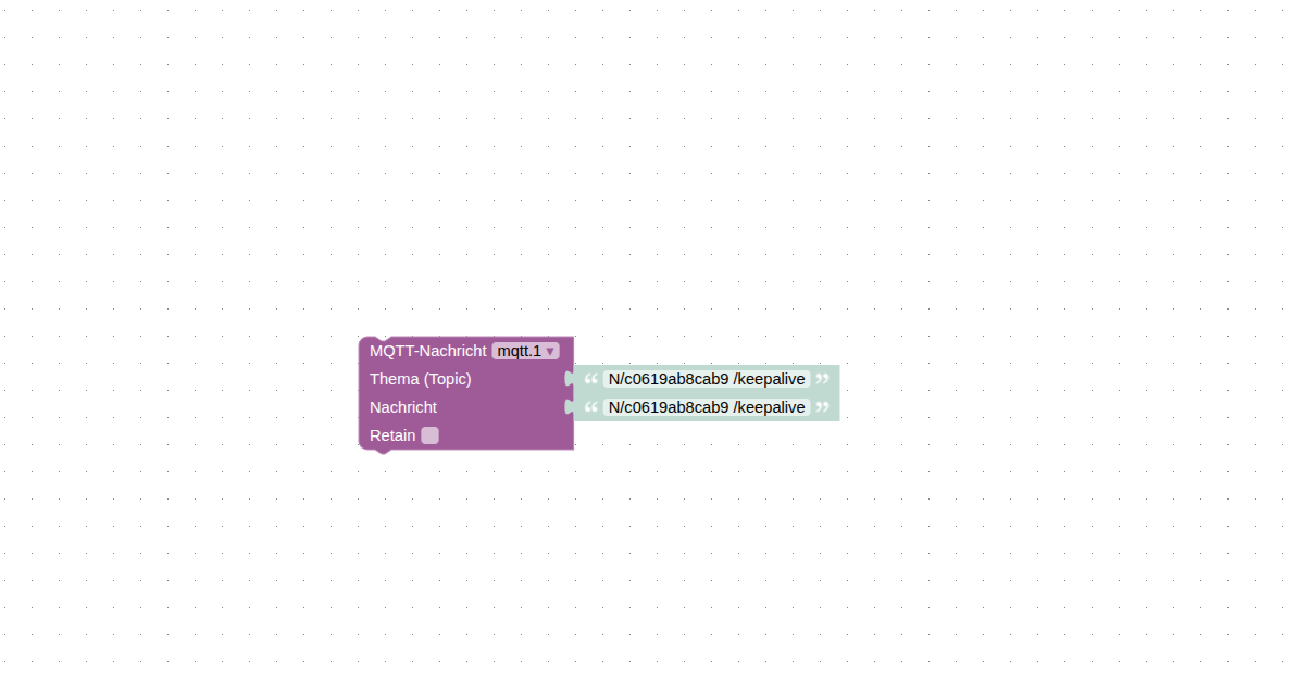

                              • I
                                intruderevil last edited by intruderevil
                                Sorry klar. hier mal ein paar Screenshots. 2025-06-24_10-25.png 2025-06-24_10-26.png 2025-06-24_10-26_1.png

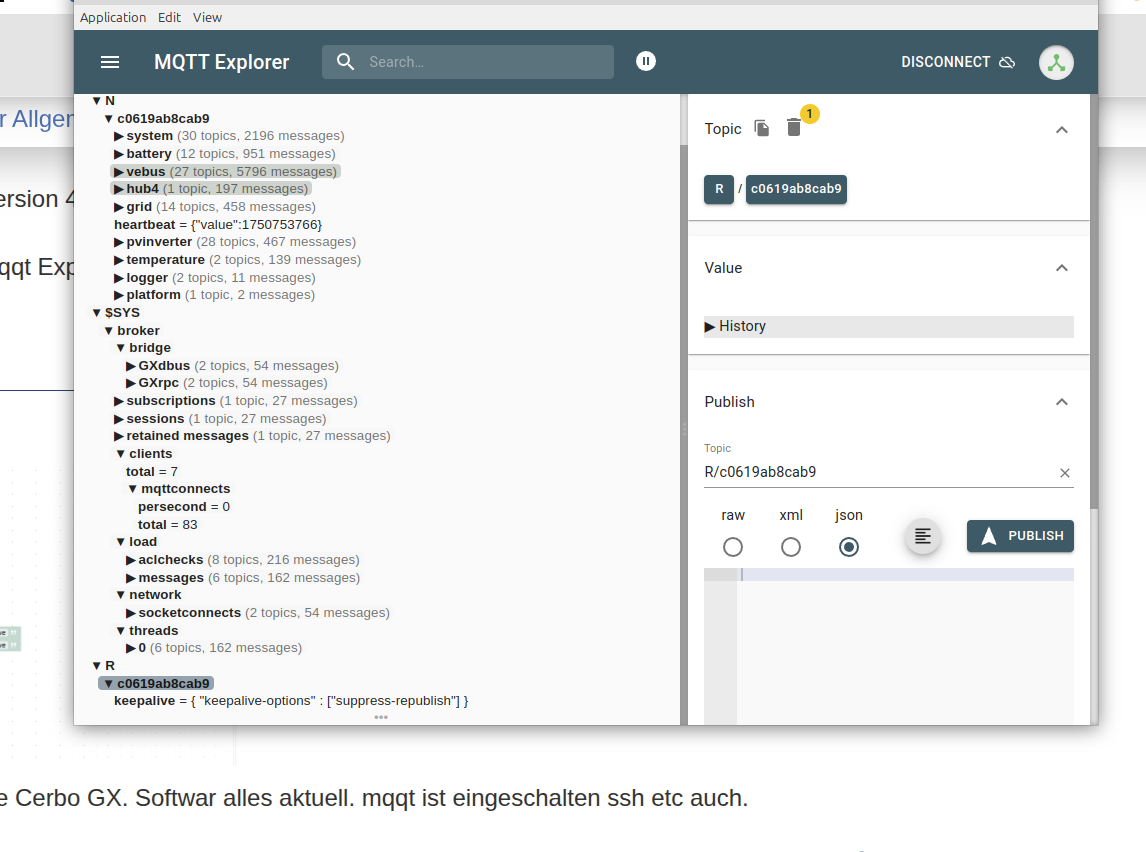

                                Ich kann via ssh auch auf den Cerbo zugreifen. Ich finde aber dort die mqqt Einstellungen nicht. Ich verwende die Orginale Cerbo GX. Softwar alles aktuell. mqqt ist eingeschalten ssh etc auch.keepalive.png
                                Ben1983 1 Reply Last reply Reply Quote 0
                                • Ben1983
                                  Ben1983 @intruderevil last edited by
                                  @intruderevil Du hast folgendes Verzeichnis erhalten:
                                  N.c0619ab8cab9
                                  nun musst du den keepalive hierzurück senden:
                                  R.c0619ab8cab9.keepalive
                                  Entweder mit Angabe der erlaubten topics, oder einfach ein "" für alles
                                  • I
                                    @ben1983 said in [gelöst] Victron MP2 MQTT Anbindung:
                                    Besten Dank. Bei mir geht das aber nur wenn ich Benutzer und Passwort vom VRM Portal angebe. Also lokaler Zugriff net über die Victron Cloud. Keine Ahnung warum das so ist. Ohne Benutzer Passwort kommt nix an.
