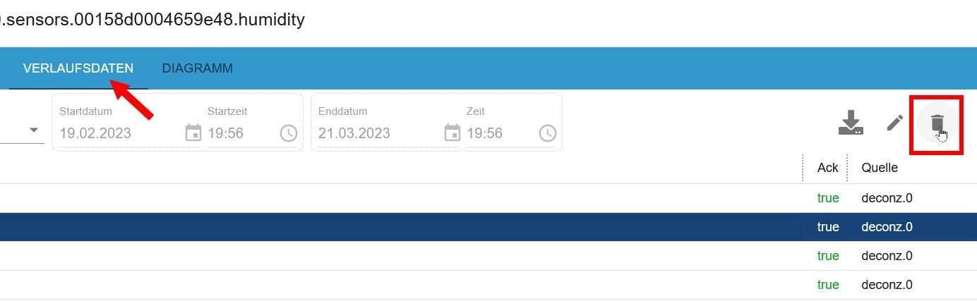

    ich habe bei einigen Objekten die automatische Löschung versehentlich deaktiviert. Jetzt sind in diesen Datenpunkten Daten der letzten 2 Jahre abgespeichert, welche ich eigentlich gar nicht benötige.
    Jetzt besteht ja die Möglichkeit die Verlaufsdaten manuell über die "Mülltonne" zu löschen, dass muss aber ja pro Datensatz gemacht werden. Gibt es hierfür noch einen einfacheren Weg mehrere Datensätze auf einmal loszuwerden?
    Ich bin jetzt nicht der MYSQL Experte, sicherlich würde es auch direkt über die DB funktionieren.
    Gruß surfer ;-)

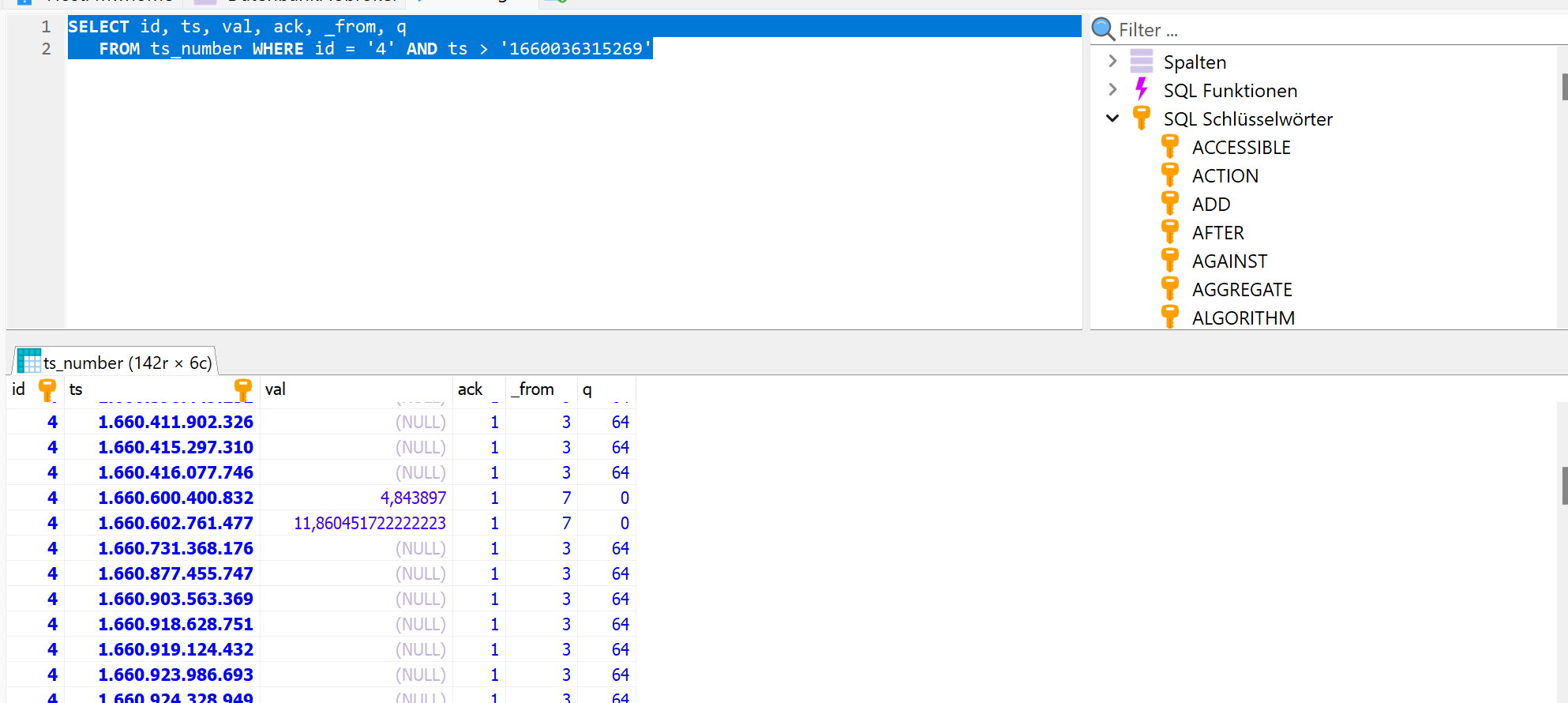

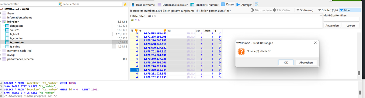

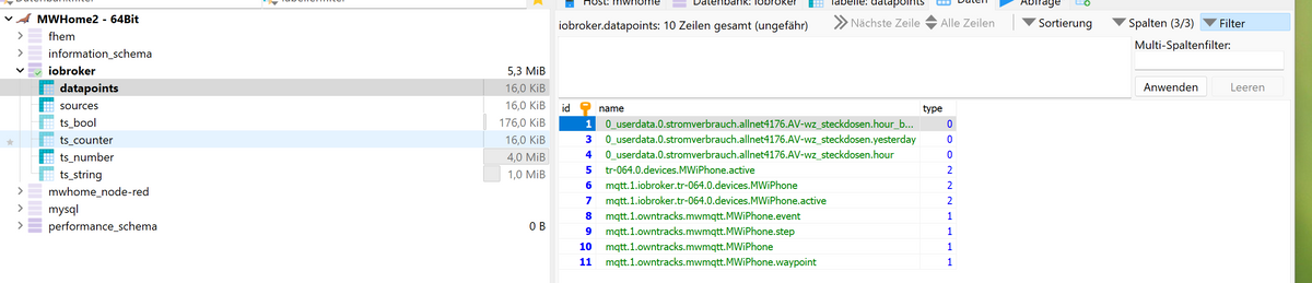

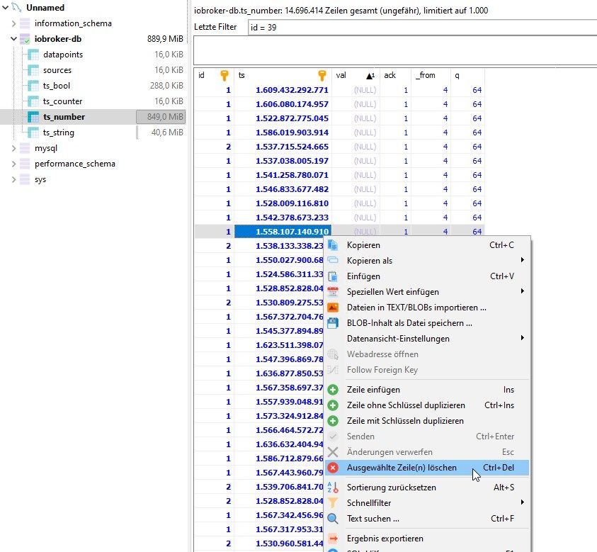

            @surfer09 Das geht relativ einfach:
            Als erstes schaust Du mit Hilfe der Tabelle von Datapoints die ID an, um die richtige Datenquelle zu ermitteln
            Danach gehst Du in die Tabelle, die die Datenpunkte enthält also zum Beispiel ts_number
            Danach kannst Du zum Beispiel einen Schnellfilter auf die ID anwenden:
            Damit enthält die Tabelle nur noch die Werte dieses Datenpunktes.
            Du kannst dann die Datenpunkte direkt aus der Tabelle löschen:
            Aber zumindest bekommst Du auch immer die SQL Abfrage mitgeliefert
            Musst halt bissi rumexperimentieren.
            Du kannst zum Beispiel alle zu löschenden Daten abfragen:
            prüfen und dann löschen
            Wie gesagt ist halt eine Hilfe, wenn du mit SQL Kommandos nicht fit bist oder die selektierten Datensätze überprüfen möchtest bevor Du eine Aktion ausführst.
            surfer09S 1 Antwort Letzte Antwort

                Das mit dem löschen hat gut funktioniert! Danke für die Screenshots!

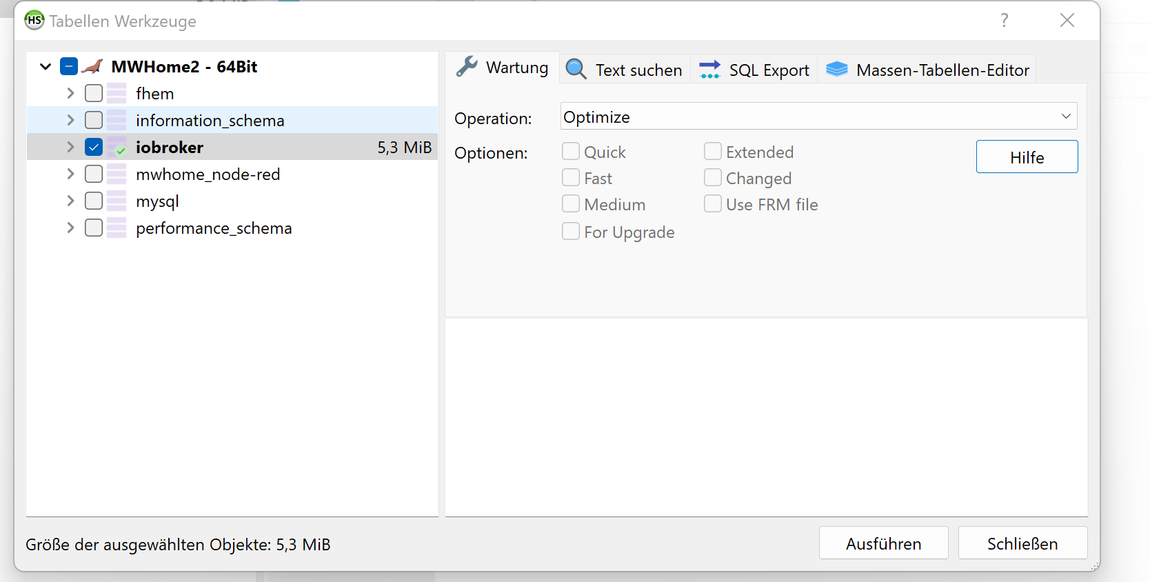

                    @surfer09 Nun in der Regel werden Datensätze gelöscht - aber kein Speicher freigegeben. Du kannst versuchen ob das mit Optimize komprimiert wird.

                        surfer09
                        @mickym Das hatte ich vorhin schon getestet.

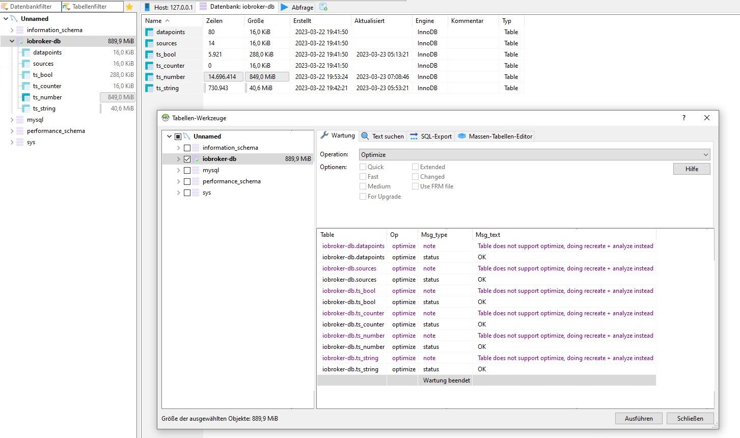

                          Nach meiner Aufräumaktion wird die DB immer größer. Gestern Abend vor dem Löschen der Daten 642 MB - jetzt nachdem mehrere Millionen Zeilen gelöscht sind ca. 890MB.
                          BananaJoeB F 2 Antworten Letzte Antwort

                              @surfer09 ein erneutes Optimize baut die Tabellen neu auf und gibt den Speicher dadurch frei

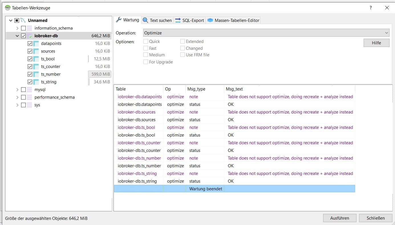

                                @fastfoot: Das habe ich auch ausgeführt, da erscheint dann das hier. An der Größe und den Zeilen ändert sich danach nichts.

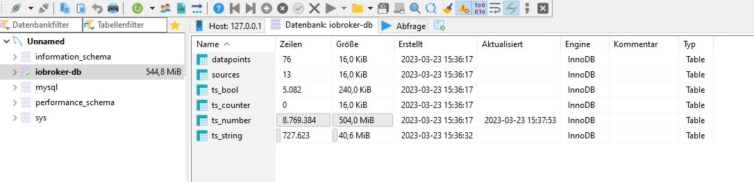

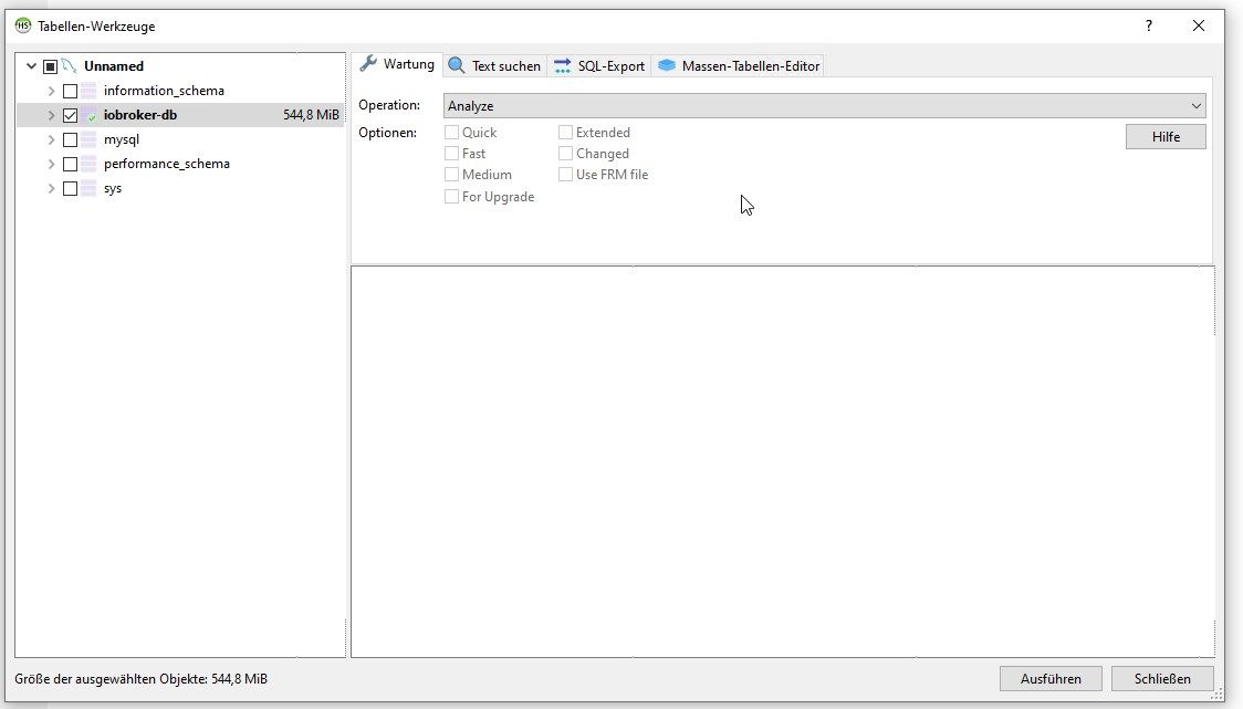

                                  Nachtrag: "Analyze" hat geholfen, jetzt sind die Zeile deutlich geschrumpft und auch die Größe ist kleiner geworden.

                                    fastfoot
                                    @surfer09 sagte in MYSQL Verlaufsdaten von Objekt löschen:
                                    du hattest nur vergessen danach zu Aktualisieren(F5) :-)
