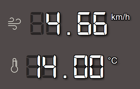

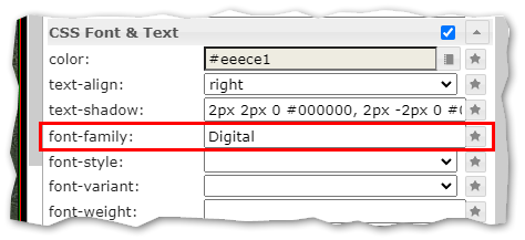

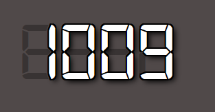

      @nashra Digital-Schriftart in ioBroker hochgeladen und eingebunden.
      Auf Z-Ebene 10 dann z.B. 88888 in Schriftfarbe schwarz mit etwas transparenz
      Auf Z-Ebene 11 dann die eigentliche Zahl in Weiß
      Die weißen Zahlen haben auch schatten meine ich, vermutlich
      2px 2px 0 #000000, 2px -2px 0 #000000, -2px 2px 0 #000000, -2px -2px 0 #000000, 2px 0px 0 #000000, 0px 2px 0 #000000, -2px 0px 0 #000000, 0px -2px 0 #000000, 4px 4px 8px #000000

        @bananajoe sagte in Nur mal Danke sagen !!:
        Digital-Schriftart
        Also Schrift habe ich drin, aber irgendwie bekomme ich die Zahlen nicht so das sie genau übereinander liegen.
        Würdest Du die View zur Verfügung stellen, mache da irgendwo einen Denkfehler.

          Reichen 2 Widgets? Basic Number + HTML
          Eine Grafik und eine Einheit sind auch dabei
          [{"tpl":"tplValueFloat","data":{"oid":"tuya.0.bf2490fb41fb50e515daur.63","g_fixed":true,"g_visibility":false,"g_css_font_text":true,"g_css_background":false,"g_css_shadow_padding":false,"g_css_border":false,"g_gestures":false,"g_signals":false,"g_last_change":false,"visibility-cond":"==","visibility-val":1,"visibility-groups-action":"hide","is_comma":false,"factor":"","signals-cond-0":"==","signals-val-0":true,"signals-icon-0":"/vis/signals/lowbattery.png","signals-icon-size-0":0,"signals-blink-0":false,"signals-horz-0":0,"signals-vert-0":0,"signals-hide-edit-0":false,"signals-cond-1":"==","signals-val-1":true,"signals-icon-1":"/vis/signals/lowbattery.png","signals-icon-size-1":0,"signals-blink-1":false,"signals-horz-1":0,"signals-vert-1":0,"signals-hide-edit-1":false,"signals-cond-2":"==","signals-val-2":true,"signals-icon-2":"/vis/signals/lowbattery.png","signals-icon-size-2":0,"signals-blink-2":false,"signals-horz-2":0,"signals-vert-2":0,"signals-hide-edit-2":false,"lc-type":"last-change","lc-is-interval":true,"lc-is-moment":false,"lc-format":"","lc-position-vert":"top","lc-position-horz":"right","lc-offset-vert":0,"lc-offset-horz":0,"lc-font-size":"12px","lc-font-family":"","lc-font-style":"","lc-bkg-color":"","lc-color":"","lc-border-width":"0","lc-border-style":"","lc-border-color":"","lc-border-radius":10,"lc-zindex":0,"digits":"0","html_append_singular":"","html_append_plural":"","is_tdp":false,"oid-quality":"","name":"Helligkeit"},"style":{"left":"10px","top":"236px","z-index":"100","width":"400px","height":"141px","color":"#eeece1","text-shadow":"2px 2px 0 #000000, 2px -2px 0 #000000, -2px 2px 0 #000000, -2px -2px 0 #000000, 2px 0px 0 #000000, 0px 2px 0 #000000, -2px 0px 0 #000000, 0px -2px 0 #000000, 4px 4px 8px #000000","font-family":"Digital","font-size":"150px","text-align":"right"},"widgetSet":"basic"},{"tpl":"tplHtml","data":{"g_fixed":false,"g_visibility":false,"g_css_font_text":true,"g_css_background":false,"g_css_shadow_padding":false,"g_css_border":false,"g_gestures":false,"g_signals":false,"g_last_change":false,"visibility-cond":"==","visibility-val":1,"visibility-groups-action":"hide","refreshInterval":"0","signals-cond-0":"==","signals-val-0":true,"signals-icon-0":"/vis/signals/lowbattery.png","signals-icon-size-0":0,"signals-blink-0":false,"signals-horz-0":0,"signals-vert-0":0,"signals-hide-edit-0":false,"signals-cond-1":"==","signals-val-1":true,"signals-icon-1":"/vis/signals/lowbattery.png","signals-icon-size-1":0,"signals-blink-1":false,"signals-horz-1":0,"signals-vert-1":0,"signals-hide-edit-1":false,"signals-cond-2":"==","signals-val-2":true,"signals-icon-2":"/vis/signals/lowbattery.png","signals-icon-size-2":0,"signals-blink-2":false,"signals-horz-2":0,"signals-vert-2":0,"signals-hide-edit-2":false,"lc-type":"last-change","lc-is-interval":true,"lc-is-moment":false,"lc-format":"","lc-position-vert":"top","lc-position-horz":"right","lc-offset-vert":0,"lc-offset-horz":0,"lc-font-size":"12px","lc-font-family":"","lc-font-style":"","lc-bkg-color":"","lc-color":"","lc-border-width":"0","lc-border-style":"","lc-border-color":"","lc-border-radius":10,"lc-zindex":0,"html":"lux"},"style":{"left":"410px","top":"256px","color":"#eeece1","text-align":"left","text-shadow":"2px 2px 0 #000000, 2px -2px 0 #000000, -2px 2px 0 #000000, -2px -2px 0 #000000, 2px 0px 0 #000000, 0px 2px 0 #000000, -2px 0px 0 #000000, 0px -2px 0 #000000, 4px 4px 8px #000000","font-family":"Oxanium","font-size":"30px","width":"72px","height":"36px","z-index":"100"},"widgetSet":"basic"},{"tpl":"i-vis-image-new","data":{"g_fixed":false,"g_visibility":false,"g_css_font_text":false,"g_css_background":false,"g_css_shadow_padding":false,"g_css_border":false,"g_gestures":false,"g_signals":false,"g_last_change":false,"visibility-cond":"==","visibility-val":1,"visibility-groups-action":"hide","iCornerRadiusUL":"0","iCornerRadiusUR":"0","iCornerRadiusLR":"0","iCornerRadiusLL":"0","iImgRotation":"0","iOpacityCtn":"1","iImgBlinkFalse":"0","iImgBlinkTrue":"0","iImgColorFalse":"#eeece1","iImgColorTrue":"#eeece1","iImgScaleType":"Normal","iImgTileSize":"","iShadowSpread":"0","iShadowSpreadInner":"0","iShadowBlur":"0","iShadowColor":"#111111","iShadowColorActive":"#111111","signals-cond-0":"==","signals-val-0":true,"signals-icon-0":"/vis/signals/lowbattery.png","signals-icon-size-0":0,"signals-blink-0":false,"signals-horz-0":0,"signals-vert-0":0,"signals-hide-edit-0":false,"signals-cond-1":"==","signals-val-1":true,"signals-icon-1":"/vis/signals/lowbattery.png","signals-icon-size-1":0,"signals-blink-1":false,"signals-horz-1":0,"signals-vert-1":0,"signals-hide-edit-1":false,"signals-cond-2":"==","signals-val-2":true,"signals-icon-2":"/vis/signals/lowbattery.png","signals-icon-size-2":0,"signals-blink-2":false,"signals-horz-2":0,"signals-vert-2":0,"signals-hide-edit-2":false,"lc-type":"last-change","lc-is-interval":true,"lc-is-moment":false,"lc-format":"","lc-position-vert":"top","lc-position-horz":"right","lc-offset-vert":0,"lc-offset-horz":0,"lc-font-size":"12px","lc-font-family":"","lc-font-style":"","lc-bkg-color":"","lc-color":"","lc-border-width":"0","lc-border-style":"","lc-border-color":"","lc-border-radius":10,"lc-zindex":0,"iImageFalse":"/vis-icontwo/Weather/sun.png","iImageTrue":"/vis-icontwo/Weather/sun.png"},"style":{"left":"20px","top":"256px","width":"50px","height":"50px","z-index":"100"},"widgetSet":"vis-inventwo"}]

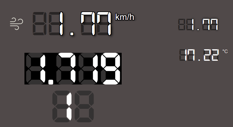

                      Soweit war ich ja schon. Problem besteht darin die Zahlen 8888 im Hintergrund genau
                      so zu setzen das es mit der Anzeige passt.
                      Verdammt, jetzt habe ich es hinbekommen
                      Habe nichts anderes gemacht als gestern. Da wollte der VIS-Editor wohl nicht so richtig, Zahlen waren immer verschoben
                      d.h. wenn einer passte waren die anderen daneben.

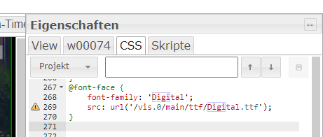

                            Jetzt flippt die Anzeige wieder aus, die Zahlen liegen nicht übereinander grrr
                            Vermute es liegt an dem Font.
                            @BananaJoe
                            könntest Du mal deine font.ttf hier reinsetzen, danke

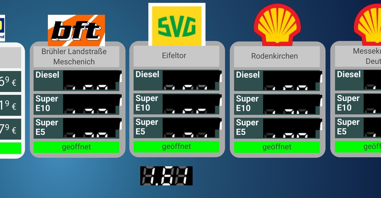

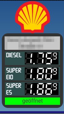

                              ....oder man nimmt das "timeandweather"-Widget. Da kann man sich stundenlang mit den verschiedenen Einstellungen austoben:
                              LG SBorg ( SBorg auf GitHub)

                                @sborg Bei den Spritpreisen suche ich auch noch das Problem dass die initial verschoben angezeit werden:
                                alleine funktioniert es

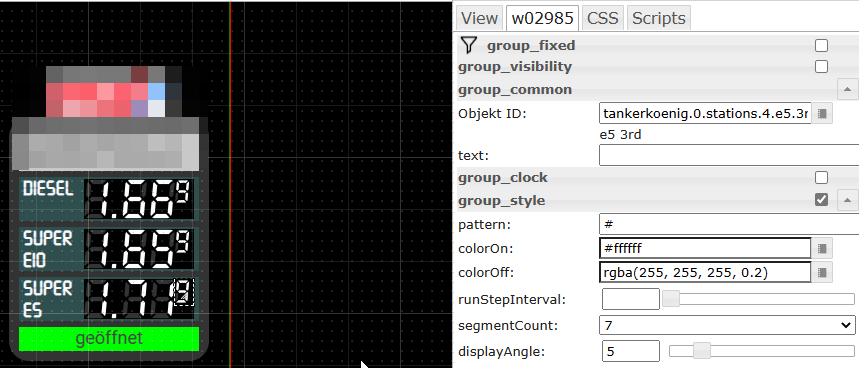

                                  Habe ich gerade mal probiert (segment clock) aber bekomme da überhaupt nix hin.
                                  Welches Widget hast du da genommen von timeandweather?
                                  Habs jetzt, nur die kleine Neun bekomme ich noch nicht hin 🤔

                                    ...aber was mir eben auffällt, es gibt bei dir zur "richtigen" Anzeige und zum Test einen kleinen Unterschied. Im Test hast du nur x.xx Euro, in der "echten" Anzeige noch die "hoch 9". Wenn ich mir die Größe von "hoch 9" so anschaue, dann ist das IMO genau die Höhe um die er die x.xx € verschiebt (warum auch immer, bei mir funktioniert es ja auch).
                                    Im Original ist das Pattern zur Anzeige #.## (nicht ersichtlich, aber da sind ein oder zwei Leerzeichen zum Schluss, damit es quasi eine leere Stelle gibt). Auf die leere Stelle ist dann kleiner nochmals die "9" gelegt. Wahrscheinlich klemmt da etwas ?

                                      @nashra sagte in digitale Anzeige von Werten in VIS:
                                      Selbes Widget nochmals, nur halt kleiner :)
                                      Mal paar Beispiele. Einen Nachteil hat es aber, da es im Grunde eine Uhr ist, werden keine trail-/leading "0" angezeigt und immer linksbündig (letzte Anzeige sind hier eigentlich 14.00 °C)
                                        Schau mal https://forum.iobroker.net/post/883177

                                          @sborg sagte in digitale Anzeige von Werten in VIS:
                                          Hatte es vorhin hinbekommen, aber wie du schon schreibst, leider linksbündig.
                                          Wenn also gerade der Wind nur 1 km/h hat wird es so angezeigt wie bei dir,
                                          sieht natürlich doof aus.
                                          Gruß Ralf
                                          Mir egal, wer Dein Vater ist! Wenn ich hier angel, wird nicht übers Wasser gelaufen!!
