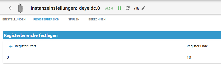

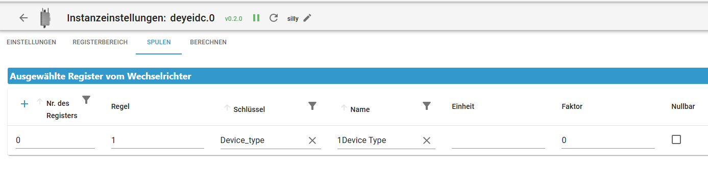

      ich habe mich auch mit dem Adapter beschäftigt. Finde es ja toll, dass Du Dir so viel Mühe machst und sogar die großen integrierst, auch wenn es Dich gar nicht betrifft.
      Leider habe ich das Problem, dass gar keine Objekte angelegt werden.
      Ich habe den Deye SUN-12K-SG04LP3-EU und habe im Adapter versucht die Json vom 12K und die vom 15K zu laden
      Bei beiden passiert allerdings danach gar nichts. Der Adapter ist auf grün, Verbindung steht auf True.
      Last updated hat bei den 3 Standard Objekten den Wert 0.
      Und auch, wenn es grade keine Produktion gibt, müssten doch Werte erscheinen, weil mein Hausnetz ja darüber läuft und der Akku einen Wert ausgibt.
      Wo kann ich noch ansetzen?

        @kte Da kann ich nur raten: Ist die Seriennummer richtig? Und sicher richtig wird sein, dass bei den großen auch was kommen müsste, wenn die Sonne nicht scheint - kann es aber nicht bestätigen.

          @rene55
          Ja die Nummer ist richtig. Die vom Logger. Und Verbindung ist auch da.
          Mein Verdacht war vielleicht auch das Passwort? Gibt es da eine Lösung oder wie ist das bei den kleinen Deye Varianten?
          Hatte auch schon versucht mal andere Registerbereiche einzugeben, aber half auch nichts.
          Kann man irgendwie testen, ob der Port 8899 vom WR noch frei ist? Den hatte Deye ja wohl bei irgendwelchen Modellen mal gesperrt?
          Man braucht doch nichts weiter als den Logger am Deye (bei mir die LAN Version), richtig? Oder hab ich hier im Beitrag noch was überlesen?
          B 1 Antwort Letzte Antwort

            @kte
            Moin, habe genau das gleiche Problem. Hatte mit der Seriennummer des Wlan Dongels und mit der Seriennummer des WR probiert, die Instanz steht in beiden Fällen auf auf grün, aber es werden keine Objekte angelegt? Bist du schon weiter gekommen?

                @kte Meiner läuft jetzt. Ich hatte mehrfach einen Zahlendreher in der Seriennummer. Die Fehlermeldung im Debug Protokoll sah immer genau so aus wie bei dir.
