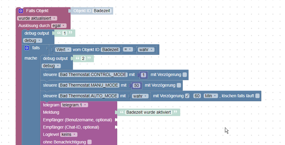

    ich habe einen Datenpunkt für Google Home zu einem Taster umfunktioniert. Der Taster stellt den Datenpunkt auch schön über GH von True auf False und umgekehrt.
    Aber mein Blockly kann nichts mehr mit dem Datenpunkt anfangen. Das Script wird einfach nicht mehr ausgeführt.
    Sieht jemand den Fehler?

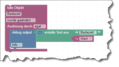

      @maxpd setz mal einen debug Baustein unter den Trigger.
      dann siehst du ob der Trigger oder die Logik klemmt

        Wenn Dein DP bereits Boolean ist, kannst Du Dir die Prüfung auf "= Wahr" sparen.
        Außerdem läuft bereits der Trigger auf den DP - da brauchst (solltest) Du den Wert nicht nochmal separat lesen.

          @codierknecht ok, das ist eine Vereinfachung der Skripte. Da war ich mir bislang immer zu unsicher, was er tatsächlich wie auswertet.
          @Homoran habe ich gemacht. es werden schon keine Debugs ins Log geschrieben.

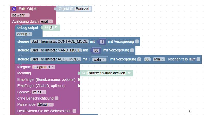

                          Übrigens auch nach dem Tipp von @Codierknecht umgebaut

                                          Dann fangen wir doch nochmal von vorne an.
                                          Erzeuge mal einen ganz einfachen Trigger, um zu sehen ob der überhaupt feuert.
