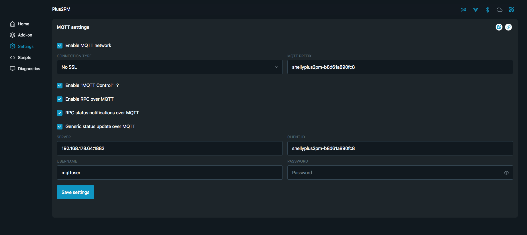

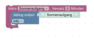

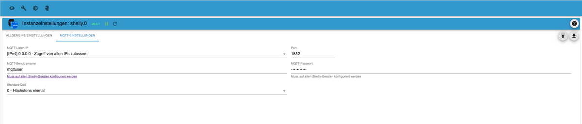

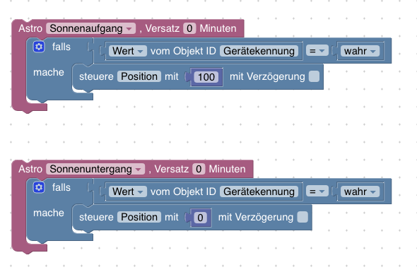

    ich möchte mit Blockly Astrozeit meine Rolladen Steuern, probiert habe ich es mal so, leider Funktioniert es nicht.
    Für die Rolladensteuwerung wir ein Shelly Plus 2 PM mit Originalsoftware benutzt, über die Weboberfläche Funktioniert es ohne Probleme.
    Brauche ich den Wert OBJEKT ID überhaupt? der Blockly soll einfach per Astrozeit Abends bei Sonnenuntergang Rolladen runter und bei Sonnenaufgang wieder hochfahren. Später möchte ich es über VIS Steuern.
    Ich bitte um Unterstützung, was ist hier an der Blockly Falsch bzw. Wie sollte es aussehen.
    Vielen Herzlichen Dank
    Acem

      @acem
      Was ist "Gerätekennung" und warum muss das abgeprüft werden?
      Falls das ein Bool'scher Datenpunkt ist, kannst Du Dir das Prüfen auf "Wahr" sparen ... also ähnlich wie hier:

        @codierknecht

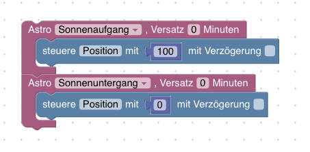

        Es war eigentlich dafür gedacht da ich mehrere Shelly Plus 2 PM habe später alle Rolladen über VIS Steuern möchte weiß um welche Shelly es sich handelt!
        Ich bin mir auch nicht Sicher ab es notwendig ist!
        Wie sollte der Blockly sein die bei Sonnenuntergang komplett runterfährt und bei Sonnenaufgang komplett hochfährt?.
        Etwa so?

          @acem sagte in Blockly Rolladensteuerung mit Shelly Plus 2 PM:
          Im Prinzip so wie Du es bereits gemacht hast.
          Kannst Du denn die Rollos steuern, indem Du den Wert direkt im Objektbaum änderst?

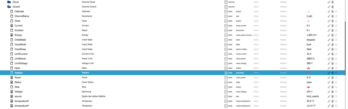

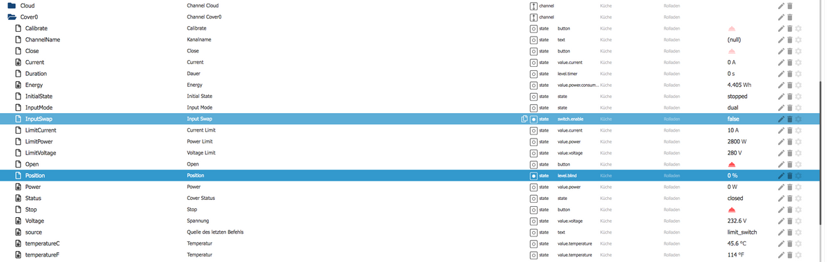

            @codierknecht
            Ja das geht wenn ich den Wert direkt im Objektbaum Position ändere dann Funktioniert es, nur nicht mit dem Blockly.
              kannst du das mal zeigen? und die Objektdaten von dem DP?
              achso! das Script läuft auch? und die Geodaten sind korrekt?

                              @acem
                              Hast Du mal getestet, ob das Script überhaupt zum richtigen Zeitpunkt losrennt?
                              Das Script ist so simpel - ich kann mir kaum vorstellen warum das dann nicht funktionieren sollte.

                                @codierknecht sagte in Blockly Rolladensteuerung mit Shelly Plus 2 PM:
                                @acem
                                Mein Script unten Funktioniert jetzt nach einem Neustart!
                                Was mich noch Interessiert, bei diesem Script unten ist kein Sonnenuntergang! und auch kein Datenpunkt enthalten! wie soll es Funktionieren?
                                    @acem
                                    Ich meine damit diesen Screenshot Script den du eingefügt hast
                                    • A acem
                                      @acem

                                          Ich weiß nicht warum aber der Rolladen in der Küche ist heute nicht runtergefahren, gestern hat es noch Funktioniert.
                                          Was mir aufgefallen ist das beim DP Objekte die Position auf 0% steht!
                                          Wenn ich bei dem DP Objekte den den Wert bei Position von 0% auf z.B. Auf 50% ändere passiert nichts, der Rolladen bewegt sich erst wenn ich über Webinterface auf den Shelly einlogge und den Wert ändere.
                                          Kann mir Bitte jemand Helfen was könnte das Problem sein?
