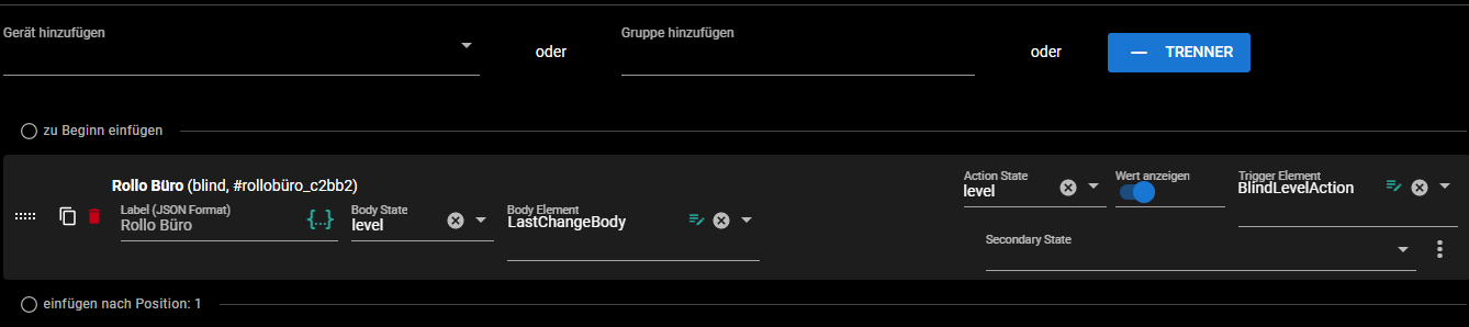

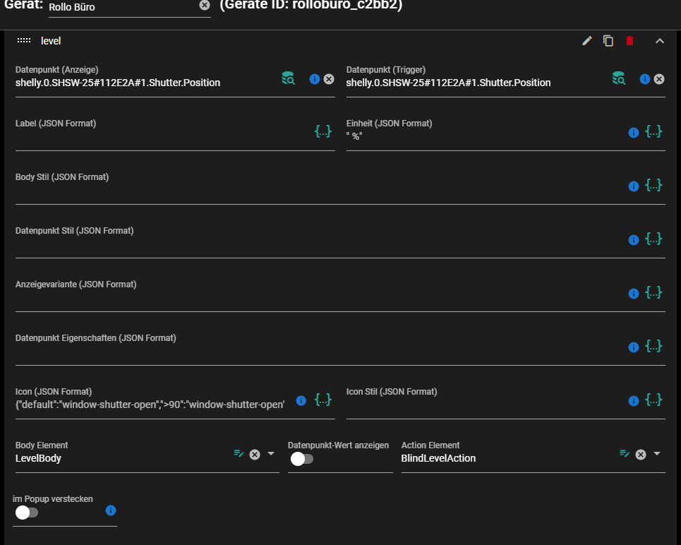

        @lllugge ich habe es so, nur den DP level eingebunden
        sieht dann so aus
        bei einem klick auf den Rollo öffnet sich das Menü

            nur level, die anderen 2 brauchst du nicht
