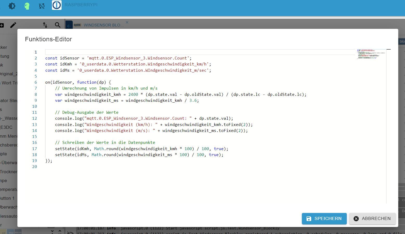

          @jey-cee sagte: Gibt es nicht, so ist das richtig: setObject
          Nein, setState():
          const idSensor = 'mqtt.0.ESP_Windsensor_3.Windsensor.Count';
          const idKmh = '0_userdata.0.Wetterstation.Windgeschwindigkeit_km/h';
          const idMs = '0_userdata.0.Wetterstation.WIndgeschwindigkeit_m/sec';
          on(idSensor, function(dp) {
              // Umrechnung von Impulsen in km/h und m/s
              var windgeschwindigkeit_kmh = 2400 * (dp.state.val - dp.oldState.val) / (dp.state.lc - dp.oldState.lc);
              var windgeschwindigkeit_ms = windgeschwindigkeit_kmh / 3.6;
              // Debug-Ausgabe der Werte
              console.log("mqtt.0.ESP_Windsensor_3.Windsensor.Count: " + dp.state.val);
              console.log("Windgeschwindigkeit (km/h): " + windgeschwindigkeit_kmh.toFixed(2));
              console.log("Windgeschwindigkeit (m/s): " + windgeschwindigkeit_ms.toFixed(2));
              // Schreiben der Werte in die Datenpunkte
              setState(idKmh, Math.round(windgeschwindigkeit_kmh * 100) / 100, true);
              setState(idMs, Math.round(windgeschwindigkeit_ms * 100) / 100, true);

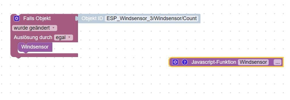

              @fritzk sagte in Hilfe bei Javascript:
              In Blockly hab ich nur ein Trigger auf Änderung des Datenpunktes
              warum zeigst du das Blockly nicht?
              Und was ist mit den anderen offenen Fragen?

                  So schauts jetzt aus. Hab jetzt den code von . @paul53 ....in der Javascript Funktion gepackt.
                  Vielen Dank für die Hilfe und Unterstüzung
                  • F Fritzk
                    Okay läuft jetzt perfekt. Merk schon ich muss noch viel lernen :)
                    @fritzk sagte: So schauts jetzt aus. Hab jetzt den code von . @paul53 ....in der Javascript Funktion gepackt.
                    Das ist falsch: Der gezeigte Code ist das komplette Javascript inkl. Trigger. Also ohne Blockly!

                      Achso okay. Habs jetzt geändert und als reines Javascript laufen.
