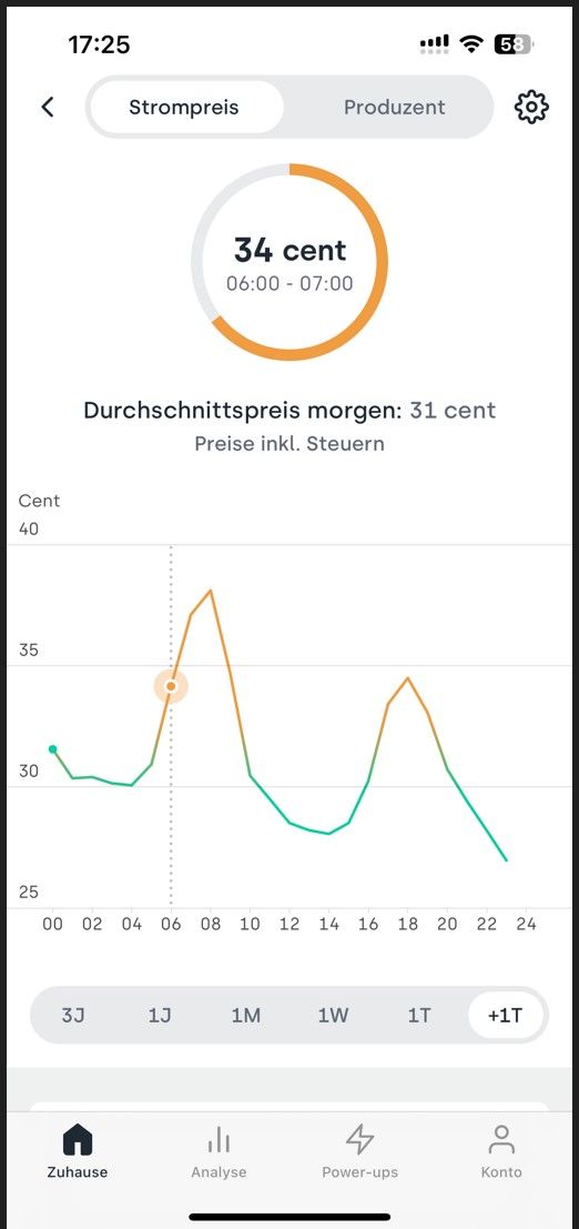

    da meine Wärmepumpe aus dem Jahr 2009 ist und daher noch nicht SmartReady ist und auch keine direkte Netzwerkanbindung besitzt, einfach über einen Sonoff Adapter. Wie im Blockly zu erkennen, wird die Wärmepumpe Abends um 22.00Uhr in den EVU-Stopp Modus versetzt und morgens um 06:00Uhr schaltet die Wärmepumpe wieder ein.
    Seit dem 01.03.23 bin ich Tibber-Kunde und warte aktuell noch auf den Strom-Tracker Pulse von Tibber. Schaut man sich den Strompreis bei Tibber mal an, kann man ganz deutlich erkennen, dass gerade in den Morgenstunden wenn meine Wärmepumpe am meisten Strom braucht, der Strompreis am teuersten ist.
    Da ich auf dem Süddach noch eine 15kWp PV-Anlage installiert habe und bei Tibber der Strom Nachts günstiger wie tagsüber ist, macht da eine Abschaltung in der Nacht überhaupt Sinn? Wäre es nicht sinnvoller, die Wärmepumpe nur in den teuren Stoßzeiten abzuschalten ?
    • TolkinT Tolkin

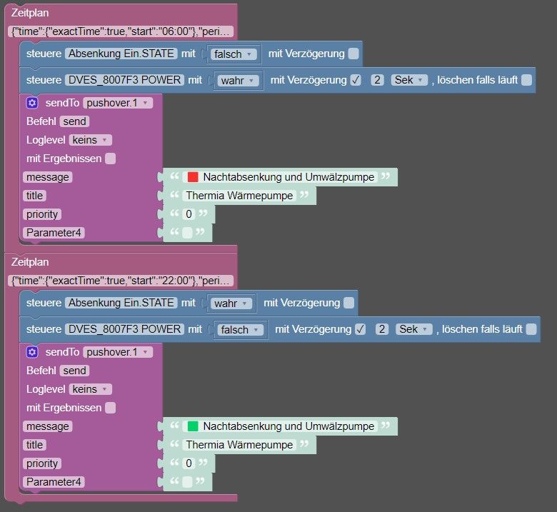

              aber du arbeitest doch bisher schon mit 8h Abschaltung in der kalten Nacht, oder?
              das würdest du dann entsprechend kürzen, oder wolltest du nur noch mit Solarstrom heizen?

                Wenn die WP morgens um 06:00Uhr anspringt und es draußen sehr kalt ist, läuft die natürlich erstmal 2Std. Da aber bei Tibber genau zu dieser Uhrzeit, der Strom mit am teuersten ist, wäre meine Überlegung, die WP zB. von 04-06 Uhr laufen zu lassen. Von 06:00Uhr bis ca 10Uhr ausschalten und tagsüber, wenn PV-Strom vorhanden ist, soll die WP natürlich immer laufen.

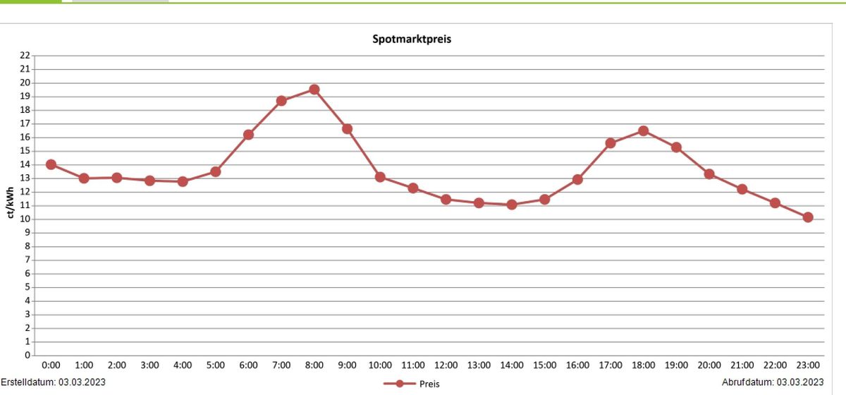

                              so weit ich weiß ja. Das ist ein dynamischer Preis, auch um das Verbrauchsverhalten zu belohnen.
                              Hatte gestern diese Preise mit den Preisen der Strombörse verglichen, die stehen auch am Vortag um 14:00 fest.
                              (https://www.netztransparenz.de/EEG/Marktpraemie/EPEX-SPOT-Stundenkontrakte)
                              da hat Tibber noch reichlich Luft
