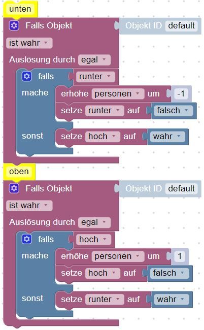

    habe eine Treppenstufenbeleuchtung die je nachdem von wo man kommt einzelne Stufen rauf oder runter beleuchten.
    Bedeutet ich habe ein Bewegungsmelder oben und unten an der Treppe.
    Ich möchte jetzt gerne wissen wieviel Personen oben im Raum sind.
    Sollte ja funktionieren in dem man auswertet ob einmal BW unten und nach eine Zeit oben aktiv werden, somit ist eine Person oben.
    Das gleiche anderst herum erst oben aktiv dann unten somit ist die Person wieder unten.
    Wie kann ich das in Blockly realisieren?2023_03_02_09_25_22_javascript_iobroker_Mozilla_Firefox.png
    wollte mal anfangen aber das wird so nx :)

                  @bishop sagte: wieviel Personen oben im Raum sind.
                  Unter der Voraussetzung, dass immer nur eine Person zur gleichen Zeit die Treppe benutzt, könnte es so funktionieren:
                        B Offline
                        B Offline
                        bishop
                        schrieb am zuletzt editiert von bishop
                        auf Dich habe ich gehofft...
                        Das funktioniert soweit recht gut. Ich spiel damit mal rum.
                        Darauf kann ich aufbauen.
                        Vielen Lieben Dank

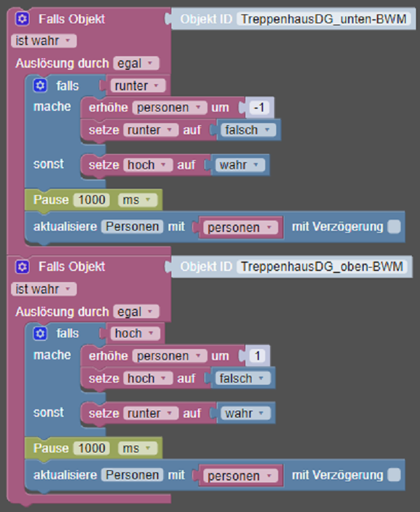

                            @dr-bakterius
                            Danke, hab ich mir schon mal angeschaut. Ich habe aber an meiner Treppe sowieso 2 bewegungsmelder deshalb wollte ich diese gerne verwenden.
                            Das Blockly von @paul53 zählt zwar richtig hoch aber leider nicht korrekt runter. Weis nicht ob das an den Bewegungsmelder liegt oder weil etwas im Blockly nicht passt. Ich vermute, dass er ein runterlaufen auch mal als hoch erkennt. Weil oft mehr Personen gezählt werden als oben sind.
                            ist das korrekt um die Variable als DP zu bekommen?
                            Das es Individualitäten gibt ist klar...Ist aber nur das Schlafzimmer, dort laufen in der Regel nur meine Frau und ich hoch und auch nicht gleichzeitig.

                              @bishop sagte: mehr Personen gezählt werden als oben sind.
                              Ändere mal den Trigger auf "ist größer als letztes".
                              @bishop sagte in Bewegungsmelder Personen zählen:
                              Ja, aber die Pause ist unnötig.
                              B 1 Antwort Letzte Antwort
                                B Offline
                                B Offline
                                bishop
                                ok, ist erledigt!

                                  @bishop sagte: leider nicht korrekt runter.
                                  Vielleicht ist oben der Erfassungsbereich zu groß, so dass "runter" irrtümlich gesetzt wird?
