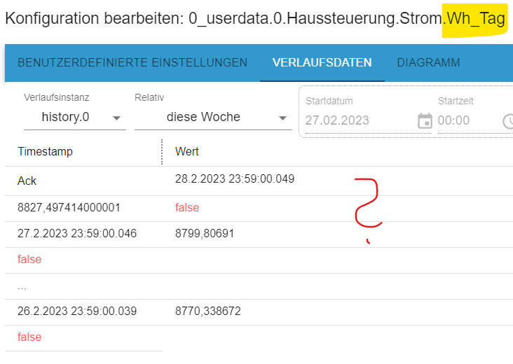

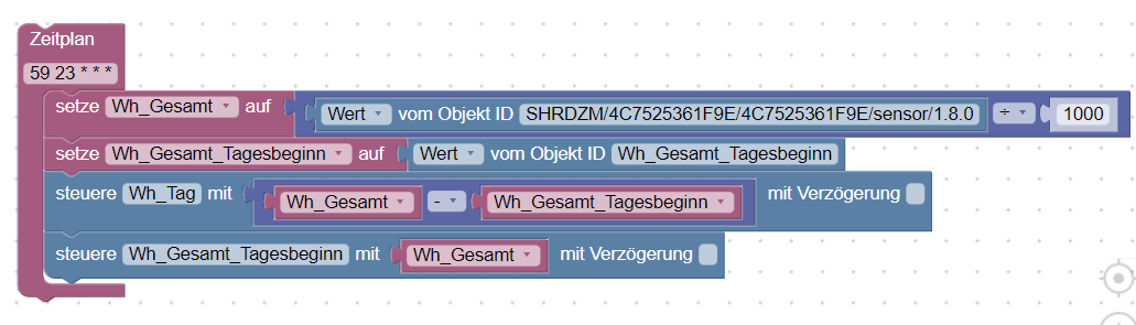

    ich dachte ich hab mir hier eine einfache Möglichkeit überlegt den Tagesverbrauch zu berechnen und täglich in den selben Datenpunkt zu schreiben, um diesen per History Adapter mitzuloggen.
    Doch leider landet immer der Gesamtverbrauch und nicht die Berechnung davon.
    Dass das Skript beim ersten mal nicht funktioniert, weil Wh_Gesamt_Tagesbeginn noch nicht gesetzt wurde ist mir klar, daher hab ich dieses Objekt manuell gesetzt. Aber auch jetzt 3 Tage funktioniert es immer noch nicht.
    Einfache Frage: Warum?
    Was auch komisch ist, sind die Verlaufsdaten vom History Adapter vom Datenpunkt Wh_Tag

      @rtwl sagte in Tagesverbrauch anhand des Gesamtverbrauch berechnen (Wh):
      was will der Dichter uns damit sagen?
      dann setz es über dem Trigger nochmal. dann wird es bei Skriptstart gesetzt.
      rtwlR 1 Antwort Letzte Antwort

        @homoran sagte in Tagesverbrauch anhand des Gesamtverbrauch berechnen (Wh):
        Hab am Ende des Satzes die entscheidenden Worte vergessen "... als Wert im Datenpunkt"
        ABER: fast zeitgleich mit klick auf "Absenden" hier im Forum ist mir mein Fehler aufgefallen.
        Meine Berechnung mit dem "durch 1000" (um nach KWh umzurechnen) war totaler blödsinn.
        Ich denke so sollte es funktionieren:
        -Peter
          das wäre nachher gekommen, der DP heisst ja Wh
          Aber das hat it der bisherigen Fehlerbeschreibung nix zu tun
            Das würde nicht funktionieren (also das setzen schon) aber die Berechnung dann nicht mehr.
            Ziel ist es ja, am Ende des Skripts diesen Wert zu setzen, damit dann 24h später, also beim nächsten Triggern, der Wert des Vortages vorhanden ist, und ich durch die Subtraktion den Verbrauch des Tages erhalte.
            -Peter
              Doch, genau das war meine Frage ;)
              -Peter
                klar! aber dann ist er beim ersten Aufruf nicht leer, und wenn er startet sollte der Wert vom Vortag existieren und eingelesen werden
                  hat nix mit Faktor 1000 zu tun

                    @rtwl
                    Hast Du den DP Wh_Tag im Nachhinein umbenannt?
                    Deine Objektdaten zeigen einen DP 0_userdata.0.Haussteuerung.Strom.Wh_Tag mit dem Namen Wh_Tag.
                    Dein Blockly arbeitet aber mit einem DP mit Namen Wh_Gesamt_Tagesbeginn.
                      Richtig. Daher hab ich entweder am ersten Tag vom Skriptstart einen falschen Wert, oder (und das hab ich gemacht) hab mir den Datenpunkt manuell gesetzt, damit der "Vortag" vorhanden ist ohne Skript. -> hab ich eh im Eingangspost angegeben ;)
                      Das dachte ich zuerst, daher hab ich das im Eingangspost so angenommen, aber durch das falsche Setzen der Faktor 1000 hat mein Skript 8.000 von 8.000.000 subtrahiert. Daher wirkte der Wert im Objekt meiner Ansicht nach falsch bzw nach einer fehlenden Berechnung. Weil ich mir halt nur (keine Ahnung) 20-30 KWh erwartet habe und nicht 8.000.
                      -Peter
                        rtwlR Online
                        rtwlR Online
                        rtwl
                        @codierknecht
                        Nein, das passt schon so.
                        Wh_Tag soll mir 20-30 kWh anzeigen, (den Wert nach der Subtraktion)
                        Wh_Gesamt_Tagesbeginn wird gesetzt um den Vortages Gesamtverbrauch für die Subtraktion zu haben
                        Wh_Tag wird dann verwendet für den History Adapter.
                        Soweit meine Gedanken dazu. Keine Ahnung ob es einfacher möglich ist.
                        -Peter
                          ja dann passt es

                          • rtwlR rtwl
                            @codierknecht
                              ja dann passt es
                              ja dann passt es
                              Meinst du damit meine Erklärung oder mein korrigiertes Blockly aus meinem zweiten Post?
                                  ja dann passt es
                                  ja
