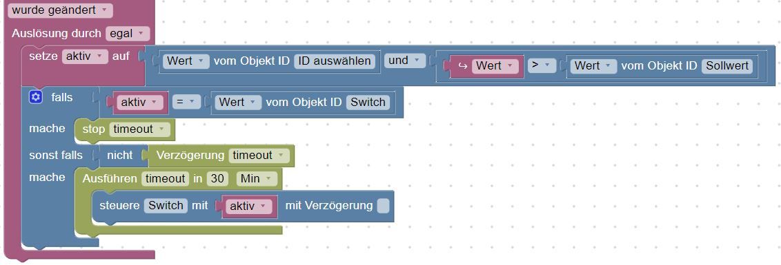

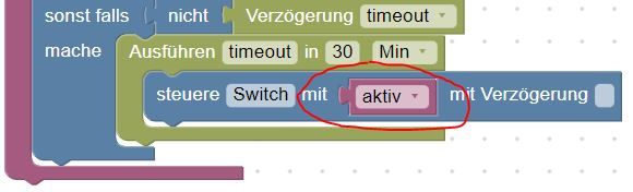

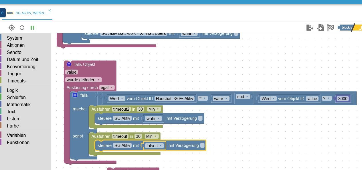

    kann mir jemand vielleicht helfen und mir sagen, warum mein blockly oft hin und her schaltet. Eigentlich soll er, wenn die Bedinung erfüllt ist, nach 30 Minuten Aktiv schalten und wenn die Bedingung nicht mehr erfüllt ist nach 30 Minuten auf nicht Aktiv schalten.
    Er schaltet aber öfter.
    Siehe dazu Anhänge.
    Danke und Gruß

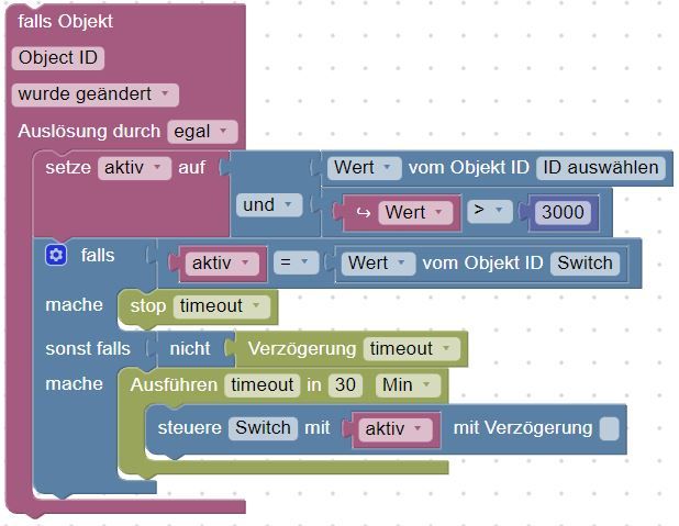

      @chris777
      Vor dem Starten eines Timeout diesen erstmal stoppen.
      Sonst laufen ggf. mehrere Instanzen davon parallel.
      Du willst ja nur schalten, wenn der Zustand auch 30 Minuten andauert.
      So wie das aktuell gemacht ist, wird ein Timeout gestartet und wenn sich innerhab der 30 Minuten etwas ändert wird ein neuer Timeout gestartet. Die enden dann beide irgendwann und schreiben den Wert.

        @codierknecht konntest du mir das mit dem Stoppen bitte erklären oder ein Beispiel zeigen?

          @chris777 sagte: Beispiel zeigen?

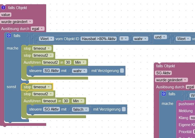

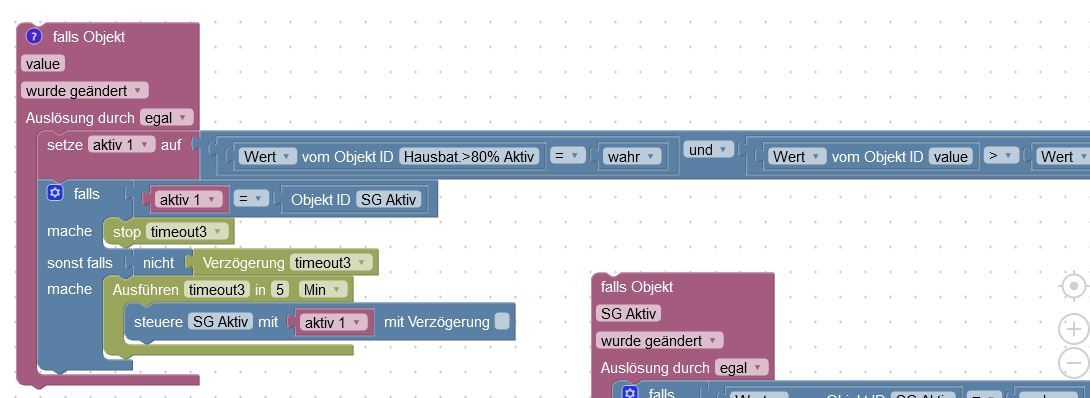

            @paul53 Geht es auch so? Dein Beispiel setze aktiv etc. verstehe ich nicht so richtig.

              @chris777 sagte: Geht es auch so?
              So laufen die Timer wahrscheinlich nie ab, da sie vorher immer wieder gestoppt werden.
              @chris777 sagte in Blockly schaltet zu oft:
              Die Variable aktiv enthält den Sollzustand, der 30 Minuten nach Änderung geschrieben wird.
              C 1 Antwort Letzte Antwort

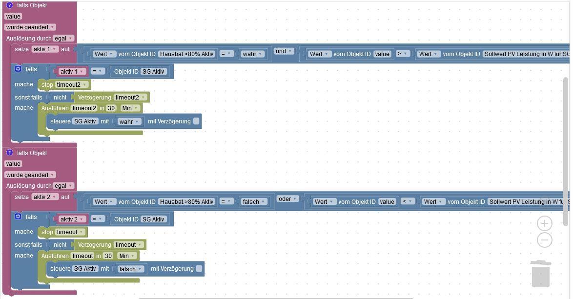

                            Meine Lösung scheint auch zu funktionieren.

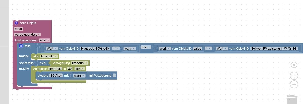

                                @homoran siehe oben mein screenshoot. Bevor der eine timeout startet wird der jeweils andere gestoppt und bis jetzt kommen saubere Signale.
                                • C Chris777
                                  @chris777 kann es nicht!
                                  Da ich immer noch nicht weiß was hinter den DPs steckt, natürlich nur auf Glaskugelbasis
                                  der Timeout2 würde mehrfach gestartet, wenn öfter ein Wert >3000 kommt (3004, 3007, 3003,......) und gleichzeitig der andere unbekannte DP true ist.
                                  Danach kannst du den Timeout2 nicht mehr stoppen.

                                    @homoran sagte in [gelöst] Blockly schaltet zu oft:
                                    Genau darum stoppe ich (so ich denn mal welche verwende) jeden Timeout bevor ich ihn starte.
                                    In der Regel will man ja etwas bewirken, wenn ein Zustand länger als x andauert.
                                    Will man nach einer Zeit x etwas bewirken, sobald sich ein Zustand das erste mal ändert und sich dies innerhalb der Zeit auch so bleibt, nimmt man entweder eine Verriegelungs-Variable oder prüft, ob der Timer noch nicht läuft, bevor man einen neuen startet.
                                    Mehrere Instanzen eines Timeouts gilt es auf jeden Fall zu vermeiden.

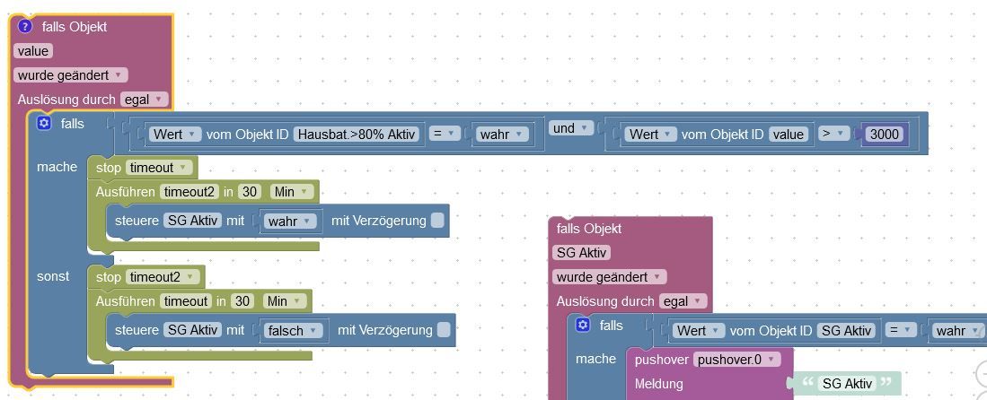

                                        Und so? Da stoppe ich ja jeden Timeout, bevor der neue startet.

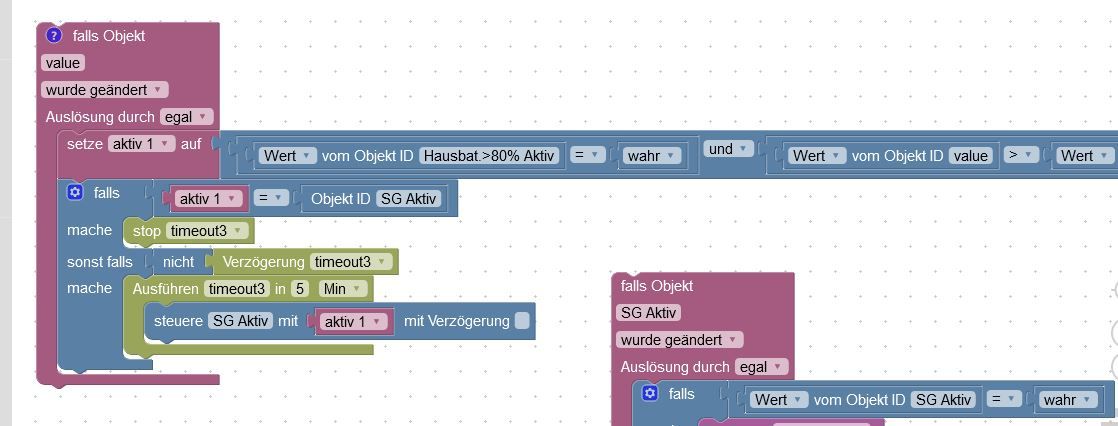

                                        oder eher so?

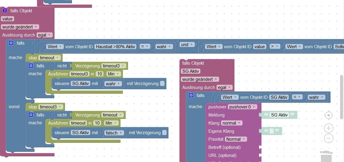

                                          @codierknecht Was ist eine Verriegelungsvariable und den timeout kann ich prüfen mit falls nicht timeout?
