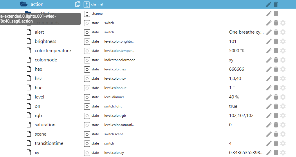

    Wer hat eine idee wie man ein Wled Streifen per hue Dimmer hie helligkeit verändern kann mit blockly
    hier mal die datenpunkte von hue

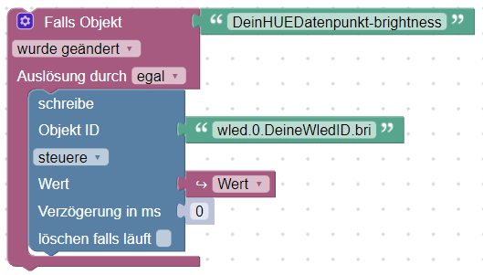

        WLED hat genau wie der Dimmer einen Level von 0-100% ???
        Dann vielleicht so:

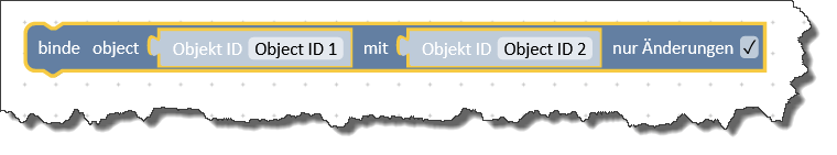

        Binde DIMMER.LEVEL mit WLED-LEVEL

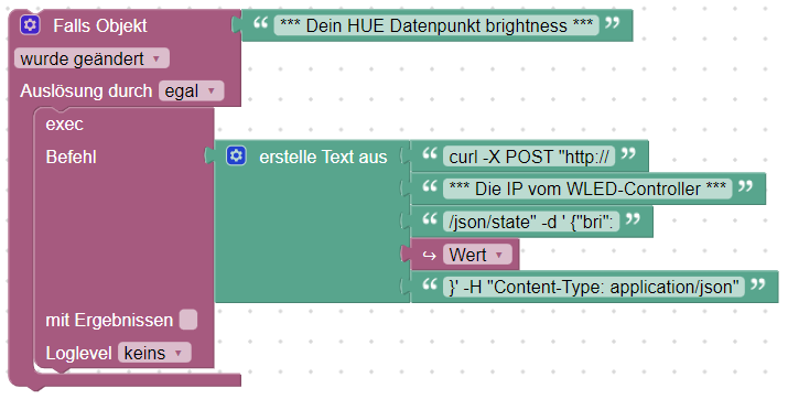

          Geht natürlich auch via http mit curl und exec
