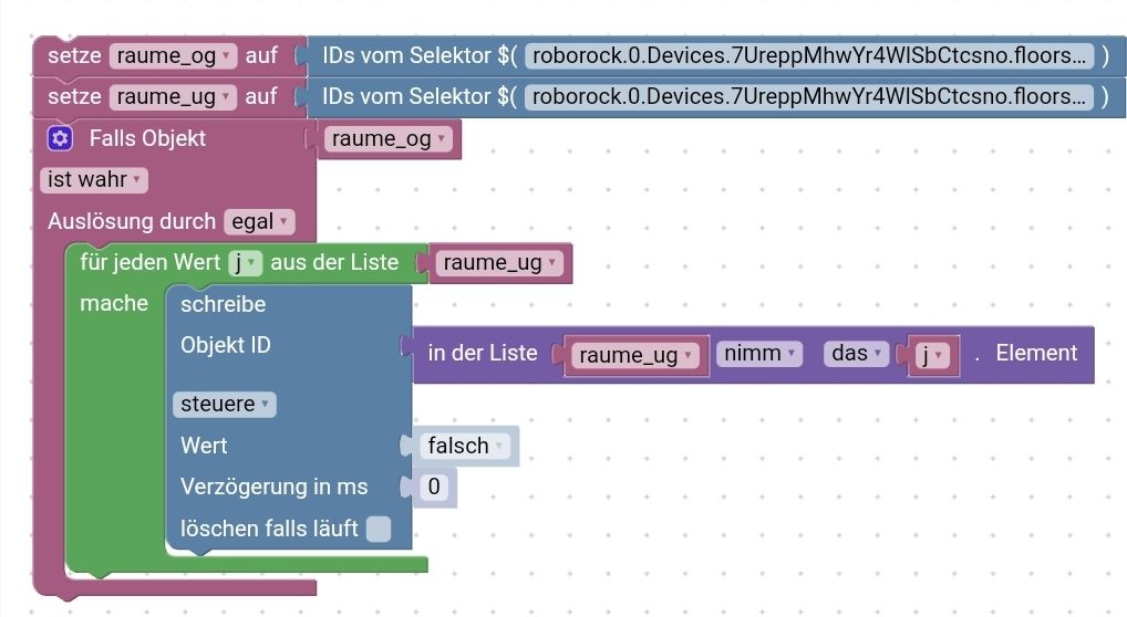

    habe nochmal eine Frage zu einem Szenario was ich nicht umgesetzt bekomme.
    Ich habe 2 Ordner (Räume von Etagen) in denen nur boolische Werte sind.
    Es darf immer NUR in einem Ordner eine oder mehrere Datenpunkt auf true geben.
    Über einen Selector kann man ja gut beide Ordner überwachen, ob ein Wert auf true geändert wurde.
    Leider schaffe ich es nicht ganz, dass Ordner A komplett auf false geht, wenn in Ordner B ein Wert auf true geschaltet wird.
    Vermutlich ein ganz doofer Fehler wie ich mich kenne....

      @david-g
      j ist hier keine Zahl, sondern das Objekt welches Du schalten möchtest.

        @codierknecht
        Danke, das war es.
