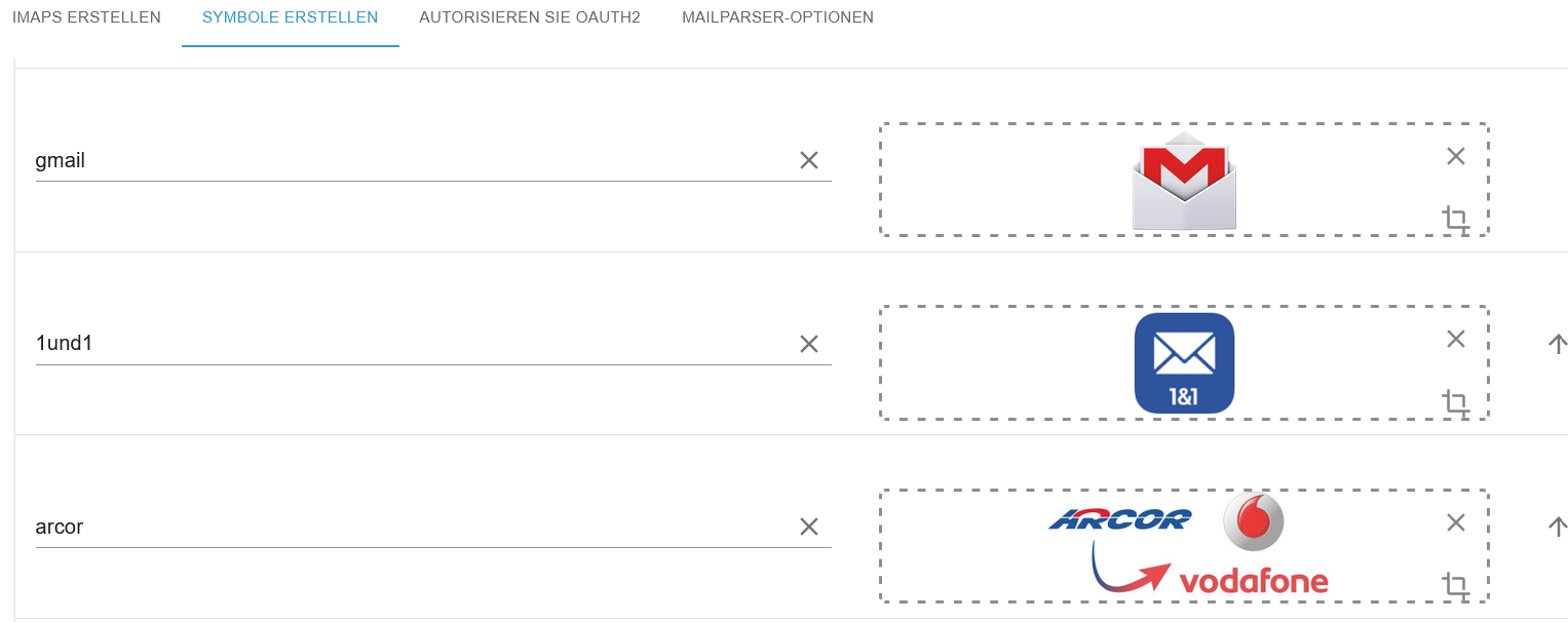

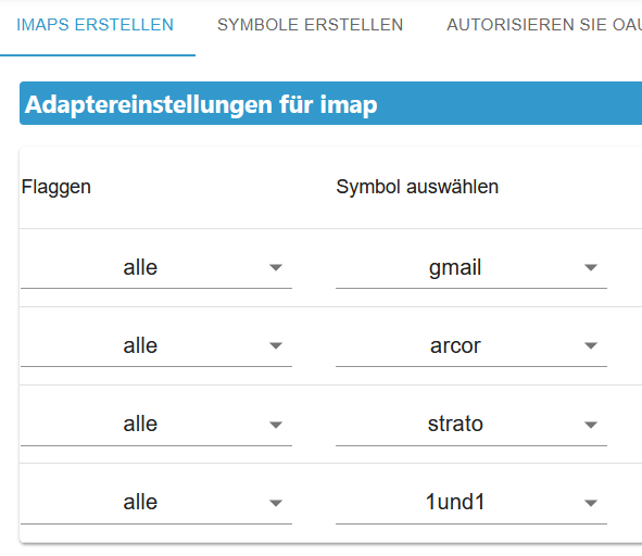

                @randyandy Diese Warnmeldung ist von mir so gewollt. In der Instanz Einstellungen verwende ich ein Attribut was ich nicht darf. Da gibt es 3 Möglichkeiten.
                1. Ich erstelle ein Feature Request (derzeit keine Lust eine Diskussion deswegen zu führen)
                2. Die Icon der Provider als base64 in den TAB Imap erstellen und den TAB Symbole erstellen löschen.
                3. Wir leben mit dieser Fehlermeldung. Diese kommt nur wenn der Adapter neu gestartet wird
                Mein Favorit ist Punkt 1.

                        2025-05-01 19:50:46.886  - warn: admin.0 (999) imap has an invalid jsonConfig: [{"instancePath":"/items/tab2/items/icons/items/1","schemaPath":"#/items/allOf/11/then/allOf/1/additionalProperties","keyword":"additionalProperties","params":{"additionalProperty":"base64"},"message":"must NOT have additional properties"},{"instancePath":"/items/tab2/items/icons","schemaPath":"#/patternProperties/%5E.%2B/allOf/27/if","keyword":"if","params":{"failingKeyword":"then"},"message":"must match \"then\" schema"},{"instancePath":"/items/tab2","schemaPath":"#/properties/items/patternProperties/%5E.%2B/allOf/9/if","keyword":"if","params":{"failingKeyword":"then"},"message":"must match \"then\" schema"},{"instancePath":"","schemaPath":"#/if","keyword":"if","params":{"failingKeyword":"then"},"message":"must match \"then\" schema"}]
                        Und bitte keine Diskussionen warum ich in der beta bin, ich habe meine Gründe.
                        • mcm1957M mcm1957
                          @lucky_esa said in Test Adapter ioBroker.imap latest/stable:
                          Hallo Luucky,
                          Diese Aussage von einem erfahren Entwickler zu hören verwundert mich ein wenig. Ein nicht unterstütztes Attribut hätte ja auch kein Wirkung :-).
                          Wenn ich es richtig sehe geht es um das Attribut "base64". Daher würde ich dir eine e-te Option als beste Variante vorschlagen: Erstell doch bitte ein Issue (= Bug Issue) für das Prüfschema. Das Attribut "base64" gibts natürlich, es funktioniert na anscheinend auch und es ist auch explizit im Beispiel der Komponente angeführt. Es ist also "nur" das Prüfschema falsch und muss korrigiert werden.
                          -> https://github.com/ioBroker/ioBroker.admin/issues -> Typ SChmea - jsonConfig.
                          User sollten keine vermeidbaren Warnings im Log vorfinden.
                          Danke für deine Hilfe und den Support deiner Adapter.
                          L Offline
                          L Offline
                          Lucky_ESA
                          #404
                          @mcm1957 Wenn man keine Zeit hat das mal genau zu prüfen kommt das halt mal vor. Ich war der Meinung das es daran liegt, dass ich das image in einen Table habe. Wollte immer mal testen, ob der Schema Fehler auch im Panel angezeigt wird. Wahrscheinlich bin ich mal wieder der einzige der User die Art von Upload zur Verfügung stellt.
                          Diese Icons können dann bei den Imaps ausgewählt werden. Die Images werden ohne base64 nicht angezeigt. Ich überwache mehrere email bei Strato und muss das icon dann nur einmal hochladen.
                          Danke fürs issue. Ich habe derzeit keine Zeit dafür.
                          Gruß//Lucky

                                Was muss ich einstellen damit der "total" Datenpunkt auch immer aktualisert wird?
                                (der unread Datenpunkt wird immer aktualisiert und funktioniert super)
                                Bei "Flaggen" habe ich "alle" ausgewählt.

                                  @roelli sagte in Test Adapter ioBroker.imap latest/stable:
                                  @Lucky_ESA:
                                  Dieser wird nur aktualisiert wenn du eine neue Mail bekommst. Wenn du welche verschiebst oder löscht bleibt die Zahl gleich. Das ist eigentlich so gewollt...Benötigst du diese Info?

                                    @lucky_esa sagte in Test Adapter ioBroker.imap latest/stable:
                                    Genau das funktioniert bei mir nicht.
                                    Die Anzahl der ungelesenen emails wird immer brav aktualisiert.
                                    Aber die Anzahl der emails die sich insgesamt im Postfach befinden nicht.
                                    Ich würde aber gerne die tatsächliche Anzahl der emails im Postfach als Datenpunkt angezeigt bekommen. Geht nicht?

                                      @roelli
                                      Wie bereits beschrieben wird das Objekt erst aktualisiert wenn eine neue Mail eingeht. Muss mir mal überlegen ob es anders möglich ist. Bei Aktualisierungen habe ich Themen mit löschen von Mails. Löscht man z. Bsp. 300 Mails, dann kommen auch 300 Events...Hier dann 300x die Anzahl (Total) anfordern wäre schon zu viel...
