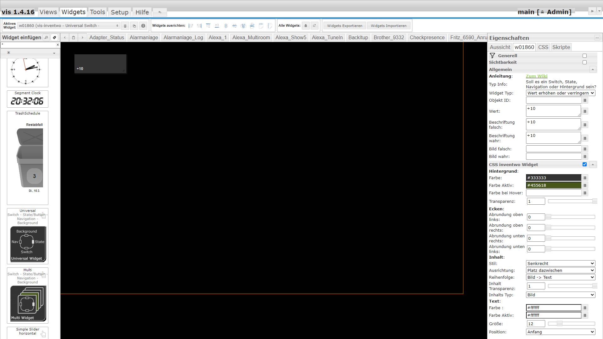

      sigi234S Online
      sigi234S Online
      sigi234
      @gr
      Ev. mit dem Inventwo Widget:

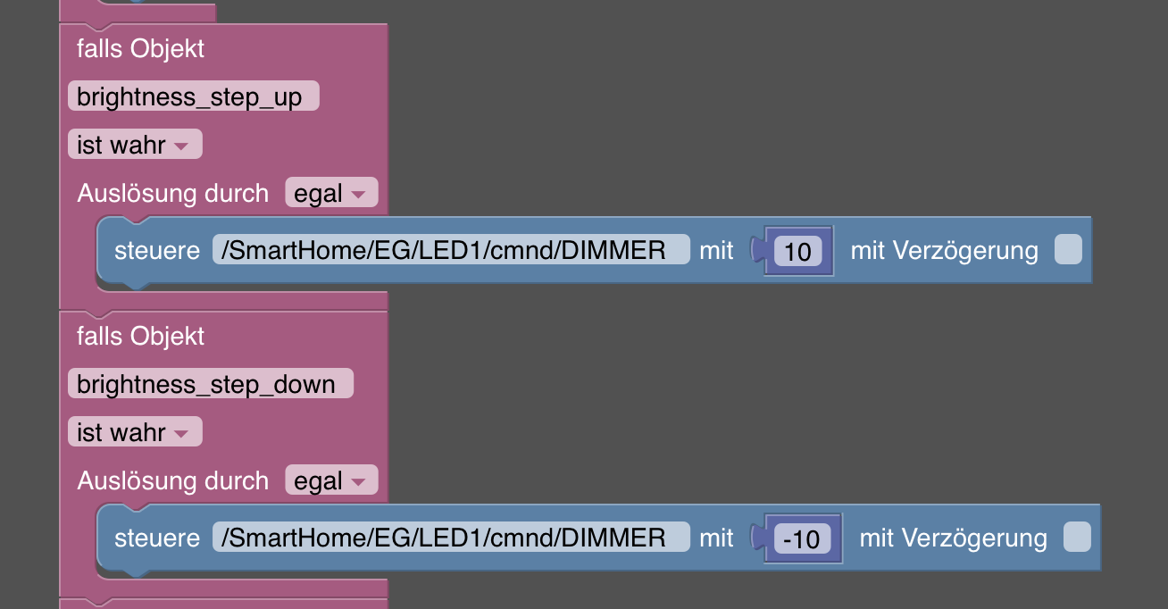

            @djmarc75
            Sorry,
            Es geht um den oberen Teil. da bräuchte ich "+10".
            hier noch der Code des ganzen Skripts:

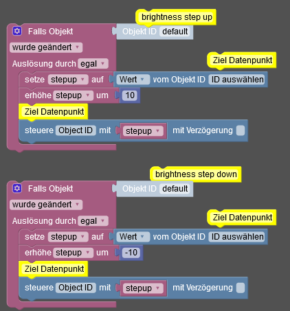

              DJMarc75D Offline
              DJMarc75D Offline
              DJMarc75
              @gr mal so probieren:
              Lehrling seit 1975 !!!
              GRG 1 Antwort Letzte Antwort
              • DJMarc75D DJMarc75
                GRG Offline
                GRG Offline
                GR
                @djmarc75
                danke, das hat auf Anhieb geklappt!
                • HomoranH Nicht stören
                  Geht es um vis oder js?
                  Für vis nehme ich
                  Alles über Parameter einstellbar
                    Für vis nehme ich
                    GRG Offline
                    GRG Offline
                    GR
                    Da ginge um js. Läuft!
