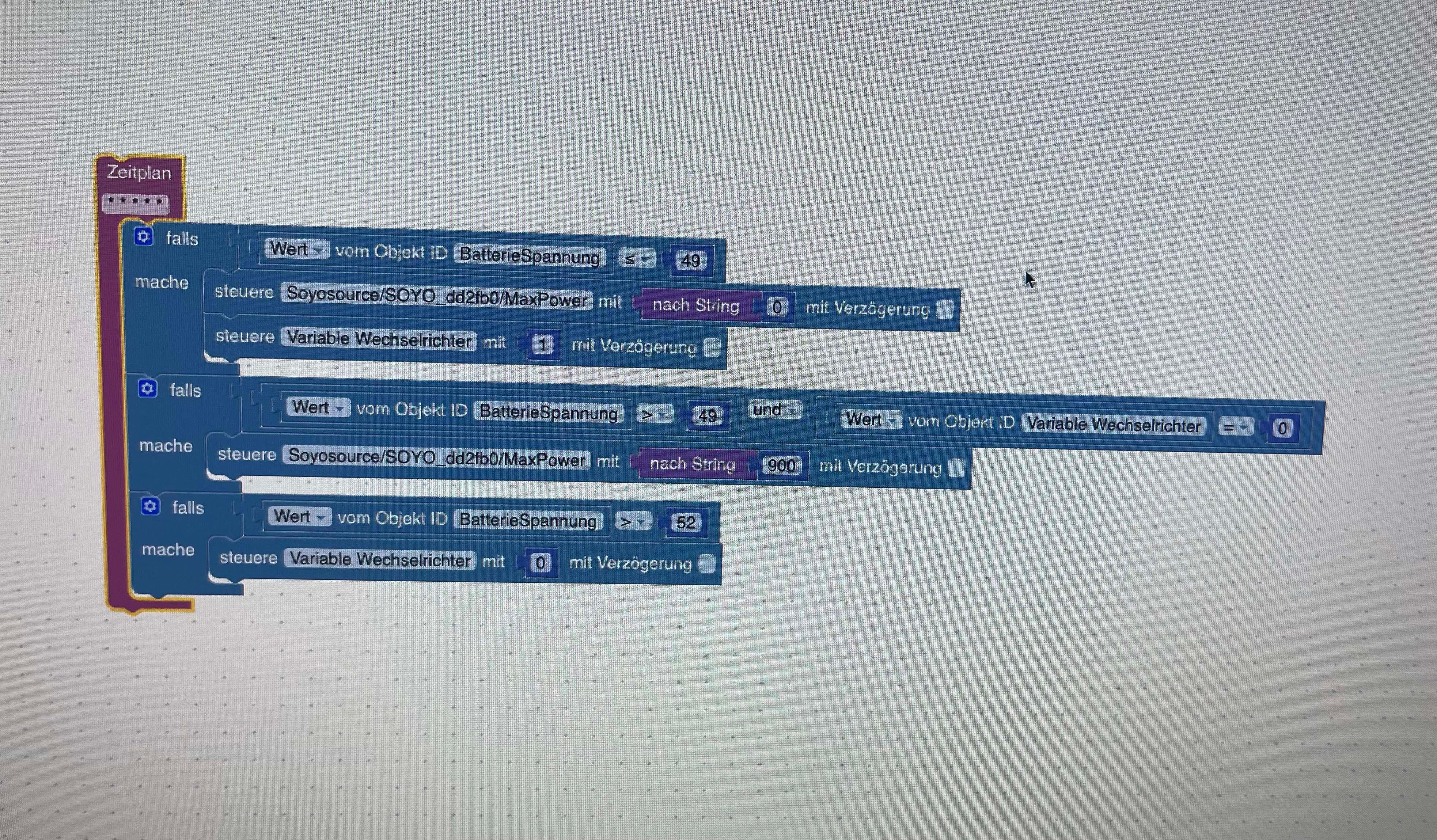

    Hallo Leute,
    ich möchte meinen Wechselrichter so steuern, dass er nicht permanent hin und her schaltet.
    Meine Idee ist, den Wechselrichter bei einer Spannung von unter 49V abzuschalten und bei 52V wieder einschalten. Sofern die Batteriespannung nicht unter 49V gefallen ist, soll der Wechselrichter auch zwischen 49V und 52V an sein.
    Mein Blockly wird jede Minute getriggert. Es funktioniert auch soweit. Aber die Datenpunkte werden permanent beschrieben. Das geht doch sicherlich auch einfacher.
    Danke schon mal vorab.

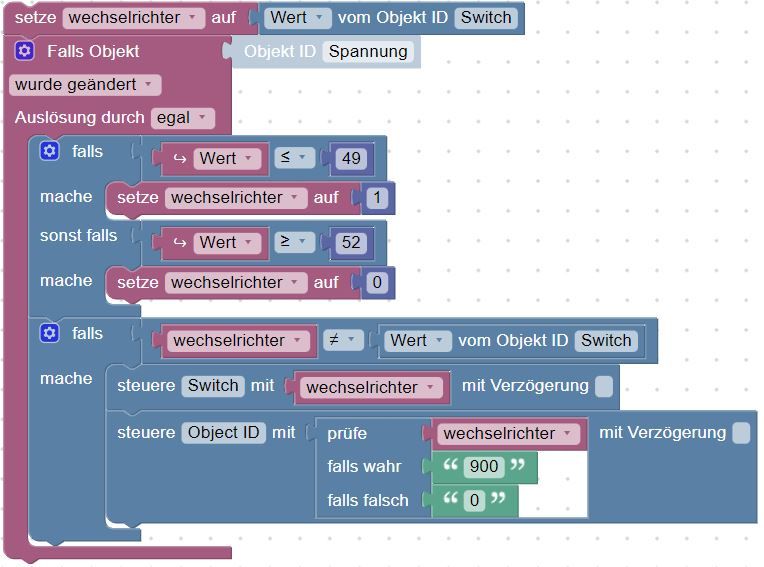

        @yoshi sagte: Datenpunkte werden permanent beschrieben.
        Prinzip eines 2-Punkt-Reglers, der nur sendet, wenn erforderlich:
        Auf Batteriespannung triggern.
        Y 1 Antwort Letzte Antwort

          Yoshi
          Besten Dank.
          Aber setze habe ich irgendwie nicht im Blockly. Und kannst du mir das evtl auf meine Datenpunkte übertragen? Bzw. kurz erklären was ich genau machen sollte.

            @yoshi sagte: setze habe ich irgendwie nicht im Blockly.
            Wird erst angeboten, nachdem die Variable erstellt wurde.
            Was bewirken die Datenpunkte "Variable Wechselrichter" und "Maxpower"? "Maxpower" erwartet einen String mit Zahlenwert?

              Yoshi
              Variable Wechselrichter dient nur dazu, dass ich weiss das die Spannung unter 49V gefallen ist. Dann soll er nicht gleich den Wechselrichter hochfahren wenn die Spannung wieder über 49V ist, sondern erst wenn die Batterie etwas geladen wurde und auf mindestens 52V ist.
              Mit Max Power steuer ich den Wechselrichter. 0W oder 900W

                @yoshi sagte: Variable Wechselrichter dient nur dazu, dass ich weiss das die Spannung unter 49V gefallen ist.
                Das ist ein eigener Datenpunkt? Weshalb als Zahl und nicht als "boolean"?
                Habe es mal auf "boolean" geändert:
                Y 2 Antworten Letzte Antwort

                  Yoshi
                  genau, ist ein eigener Datenpunkt.
                  Stecke noch nicht so tief drin. Aber wo du es gerade sagst ist boolean hier der richtigere Datentyp.
