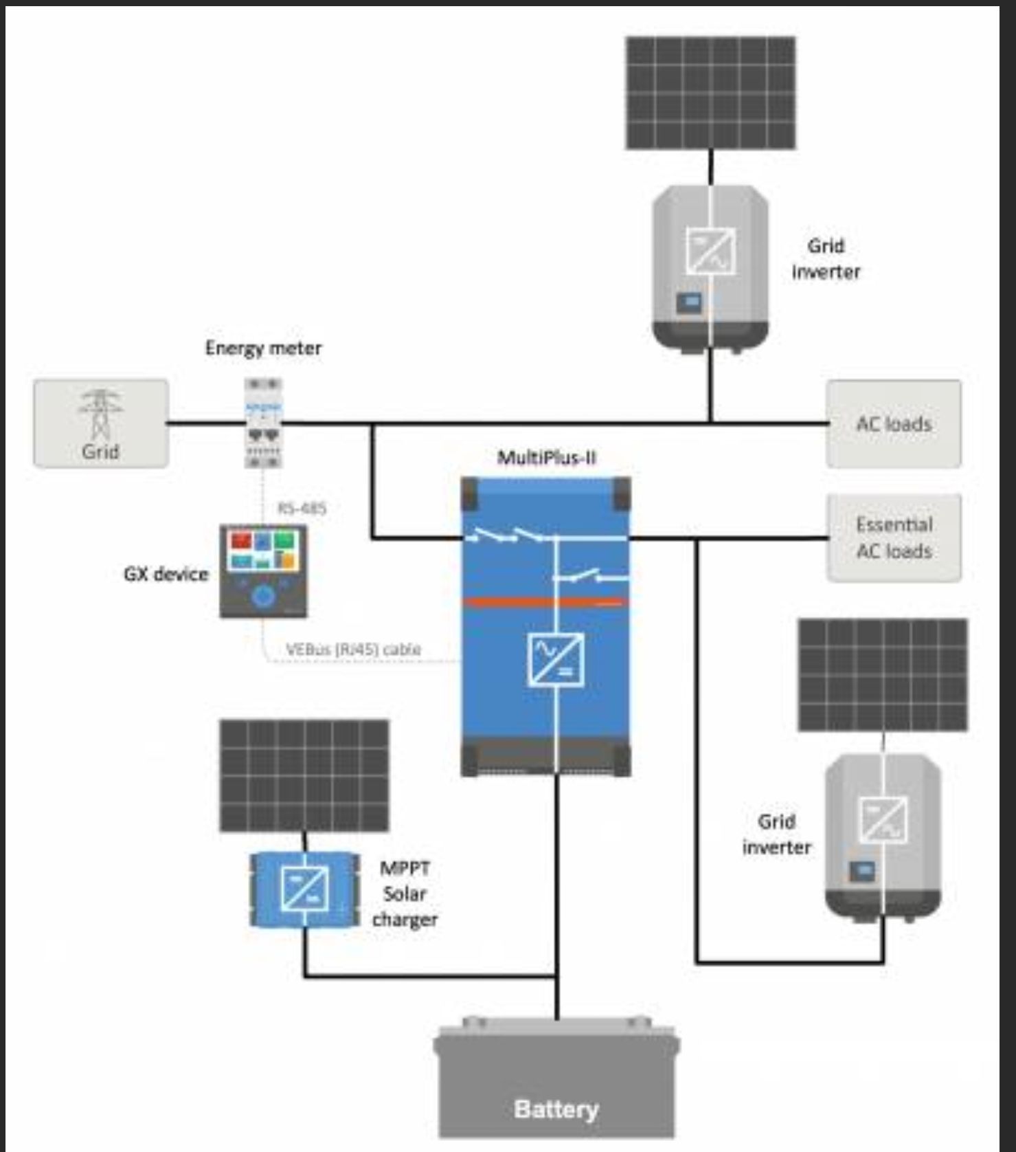

                      @mcm57 sagte in Notstrom erkennen:
                      Was verstehst du unter Notstrom?
                      eine 5kW USW
                      [OT]
                      mit 5kWh kommst du da nicht lange hin!
                      aber so was gibt's
                      das ganze Haus an einer zig kWh Batterie, die in 20msec auf Ersatzstrom schaltet.
                        eine 5kW USW
                        [OT]
                        aber so was gibt's
                                    Wenn ich das so ansehe ist das eine (automatische?) Umschaltung der nachgeschalteten Installation von Netz auf Batterie (aka Notstrom).
                                    jepp! das ist extern das, was Victron in dem Multiplus II integriert hat.
                                    allerdings ist das formal korrekt ERSATZstrom, weil vollwertiger Stromersatz.
