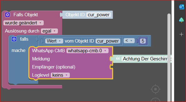

    irgendwie bekomme ich mit dem Whats app Adapter keine Nachricht was habe ich falsch gemacht
      <block type="on_ext" id="Zgql;yuDe,,:_rAX3C)V" x="-787" y="-1062">
        <value name="OID0">
          <shadow type="field_oid" id="c]/3;=1!sN4{)CPfzNxZ">
            <field name="oid">tuya.0.3327114024a1600da844.5</field>
          </shadow>
        </value>
        <statement name="STATEMENT">
          <block type="controls_if" id="2.=*?9hOO8@[JUQjgEtd">
            <value name="IF0">
              <block type="logic_compare" id="7E%-HI-h]^y5fV%if44e">
                <field name="OP">LT</field>
                <value name="A">
                  <block type="get_value" id="m.Wq{eFvQ4.L)^mF+:Y1">
                    <field name="OID">tuya.0.3327114024a1600da844.5</field>
                  </block>
                </value>
                <value name="B">
                  <block type="math_number" id="9#~~w`/pQtlak;?TB{YV">
                    <field name="NUM">5</field>
                  </block>
                </value>
              </block>
            </value>
            <statement name="DO0">
              <block type="whatsapp-cmb" id="Z(83avZ`czKGke;(n*Fm">
                <field name="INSTANCE">.0</field>
                <field name="LOG"></field>
                <value name="MESSAGE">
                  <shadow type="text" id="-AShCkK[syZLZ1F7/oz[">
                    <field name="TEXT">Achtung Der Geschirrspüler ist fertig und möchte ausgeräumt werden</field>
                  </shadow>
                </value>
              </block>
            </statement>
          </block>
        </statement>
      </block>
    </xml>

      @horst-böttcher wie üblich wenig Infos von Dir, ABER
      kannst Du prinzipiell per Blockly Nachrichten per Whatsapp versenden? Weil am obigen Blockly solls nicht liegen.
      Lehrling seit 1975 !!!

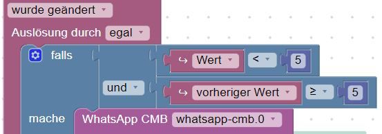

        @djmarc75 sagte: am obigen Blockly solls nicht liegen.
        Vielleicht wird zu schnell hintereinander getriggert?
        Besser so:
        Horst BöttcherH 1 Antwort Letzte Antwort

          @paul53 sagte in blockly Geschirrspüler fertig:
          Besser so:
          Ja werde ich mal probieren

                  @paul53 ja damit ging es jetzt dank euch allen

                    Jo hab ihn probiert geht auch nur hört es nicht auf mir sagen das sie fertig ist bekomme jetzt alle 10 Minuten eine WhatsApp

                            @djmarc75
                                <value name="OID0">
                                    <field name="oid">alias.0.Räume.Küche.Geschirrspüler.ELECTRIC_POWER</field>
                                  </shadow>
                                </value>
                                    <value name="IF0">
                                      <block type="logic_operation" id="$,`3SVGb6e[(fPpnn^)8" inline="false">
                                        <field name="OP">AND</field>
                                        <value name="A">
                                          <block type="logic_compare" id="N%3[!vZe~#_e$[Zj#[_r">
                                            <value name="A">
                                              <block type="on_source" id="`wxd*`Tdf[[DdLHEAhU@">
                                              </block>
                                            </value>
                                            <value name="B">
                                              <block type="math_number" id="m=3xbU9e)C@9fHx}M(Y4">
                                              </block>
                                            </value>
                                          </block>
                                        </value>
                                        <value name="B">
                                          <block type="logic_compare" id="9|IlC!!)^C3Q=q0OX(|e">
                                            <field name="OP">GT</field>
                                            <value name="A">
                                              <block type="on_source" id="_}M}$`|{R+`m$Z47iQ**">
                                                <field name="ATTR">oldState.val</field>
                                              </block>
                                            </value>
                                            <value name="B">
                                              <block type="math_number" id="B$dRs@2M_!}(5ld1L0^Z">
                                              </block>
                                            </value>
                                          </block>
                                        </value>
                                      </block>
                                    </value>
                                          </shadow>
                                        </value>
                                      </block>
                                    </statement>
                                  </block>
                                </statement>
                              </block>
                            </xml>

                              Besser so:
                              @horst-böttcher sagte: bekomme jetzt alle 10 Minuten eine WhatsApp
                              Dann ist der Grenzwert zu niedrig.
