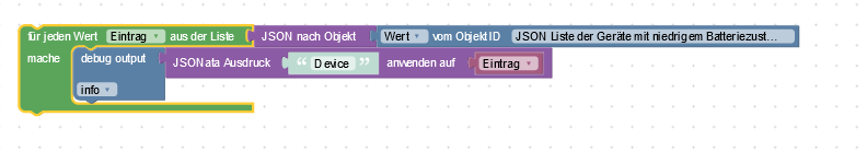

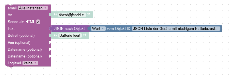

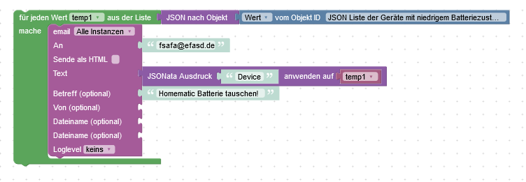

      eigentlich habe ich das schon mal gemacht, aber es klappt leider diesmal nicht.
      Ich will eigentlich nur einen JSON Inhalt per Email weiterschicken.
      Inhalt von JSON Objekt: [{"Device":"Kontakt_Buerotuer","Adapter":"Homematic RPC","Battery":"low"}]
      Eigentlich sollte doch das schon reichen:
      Aber habs auch so probiert, dann sollte ja zumindest der Device Name kommen:
      Hab ich da irgenwo einen Denkfehler?
      Danke im Voraus.

        @nik82 sagte in JSON Inhalt per Mail senden:
        Es ist ein Array.

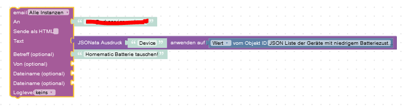

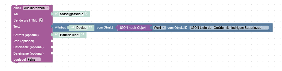

        • nik82
          nik82 Most Active @MCU last edited by
          @mcu
          Danke, aber leider kommt nichts:

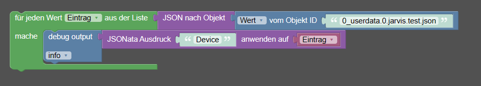

            MCU @nik82 last edited by MCU

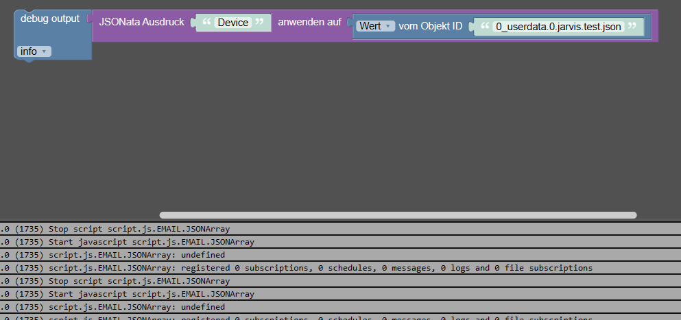

            @nik82 Setz doch mal ein debug davor um zu sehen was er macht.
            Und evtl ein debug output vom temp1.

            • nik82
              @mcu
              Ok, hier nochmal komplett als Test:
              14:24:28.439	info	javascript.0 (6976) Stop script script.js.common.Archiv.Temp
              14:24:35.339	info	javascript.0 (6976) Start javascript script.js.common.Archiv.Temp
              14:24:35.341	info	javascript.0 (6976) script.js.common.Archiv.Temp: registered 0 subscriptions, 0 schedules, 0 messages, 0 logs and 0 file subscriptions
                @nik82 Was ist denn zurzeit im DP
                nik82 1 Reply Last reply Reply Quote 0
                • nik82
                  @mcu
                  • M
                    @nik82 Das ist als json direkt angelegt.
                    Nimm mal oben das JSON nach Objekt raus.
                    Bei mir ist es so:
                    nik82 1 Reply Last reply Reply Quote 1
                    • nik82
                      nik82 Most Active @MCU last edited by nik82
                      @mcu
                      Das wars, super, vielen vielen Dank! 😄 👍
                      Mein Fehler war also das ich nicht "JSONata Ausdruck" genommen habe, hätte quasi so schon gereicht:
                      M 1 Reply Last reply Reply Quote 1
                      • M
                        @nik82 Das funktioniert nicht
                        • nik82
                          @mcu
                          Bei mir schon 🙂
                          14:47:20.031	info	javascript.0 (6976) Stop script script.js.common.Check.LogParser_Iobroker
                          14:47:20.036	info	javascript.0 (6976) Start javascript script.js.common.Check.LogParser_Iobroker
                          14:47:20.039	info	javascript.0 (6976) script.js.common.Check.LogParser_Iobroker: Kontakt_Buerotuer
                          14:47:20.039	info	javascript.0 (6976) script.js.common.Check.LogParser_Iobroker: registered 3 subscriptions, 0 schedules, 0 messages, 0 logs and 0 file subscriptions
                          • M
                            @nik82 Liegt daran, dass bei mir der DP als Text angelegt ist. Ok.

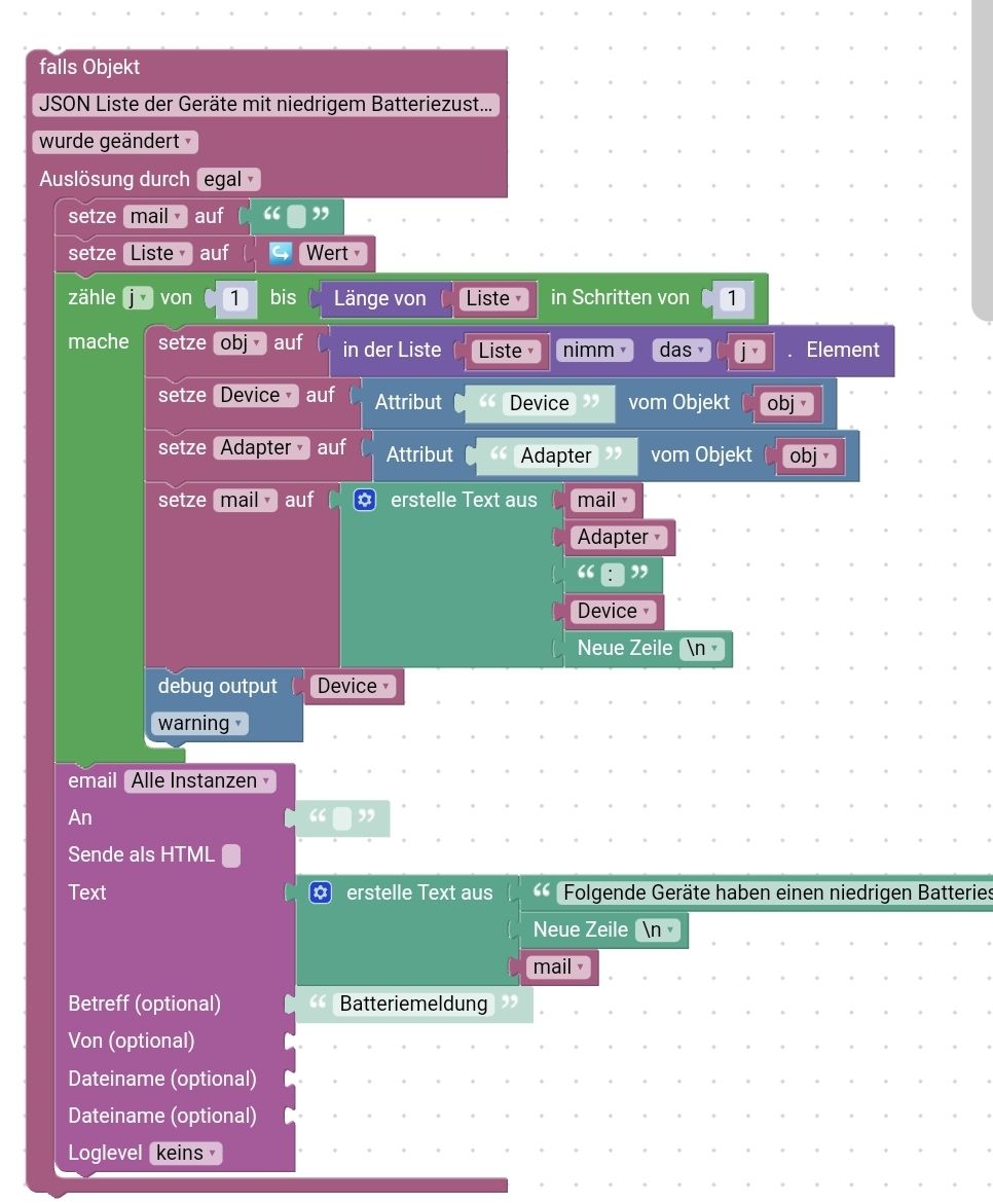

                            • David G.
                              David G. last edited by

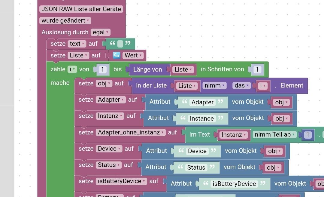

                              Das scheint ja eine Tabelle aus dem Device Watcher zu sein.
                              Eine andere Tabelle aus dem Adapter verarbeite ich wie folgt:
                              Eine Schleife braucht man ja spätestens wenn mehr wie ein Device enthalten ist.
                              • M
                                MCU @David G. last edited by
                                @david-g Bitte als Export einstellen. Danke.
                                David G. 1 Reply Last reply Reply Quote 0
                                • David G.
                                  David G. @MCU last edited by David G.
                                  @mcu
                                  Dann baue ich das grad mal, wie es gefragt ist.
                                  Sekunde.
                                  Das gezeigte Skript ist riesig.
                                  (Poste ich, wenn Final und die verwendete json in stable vom device Watcher eingebaut ist)
                                  Edit:
                                  Hier ist es:
                                  <block xmlns="https://developers.google.com/blockly/xml" type="on" id="p~];J,|S!,qe[mt|t$)5" x="-112" y="413">

                                  Edit 2:
                                  Der Debug kann natürlich noch weg, der war für mich.
                                  nik82 1 Reply Last reply Reply Quote 2
