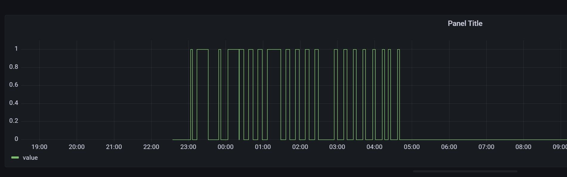

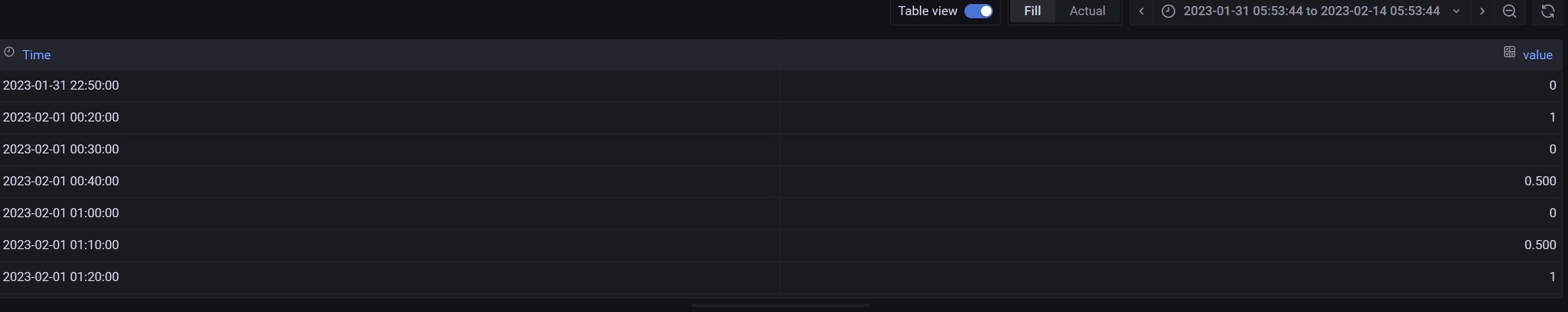

    Das Ergebnis in der Tabellenansicht zeigt schon das Problem:

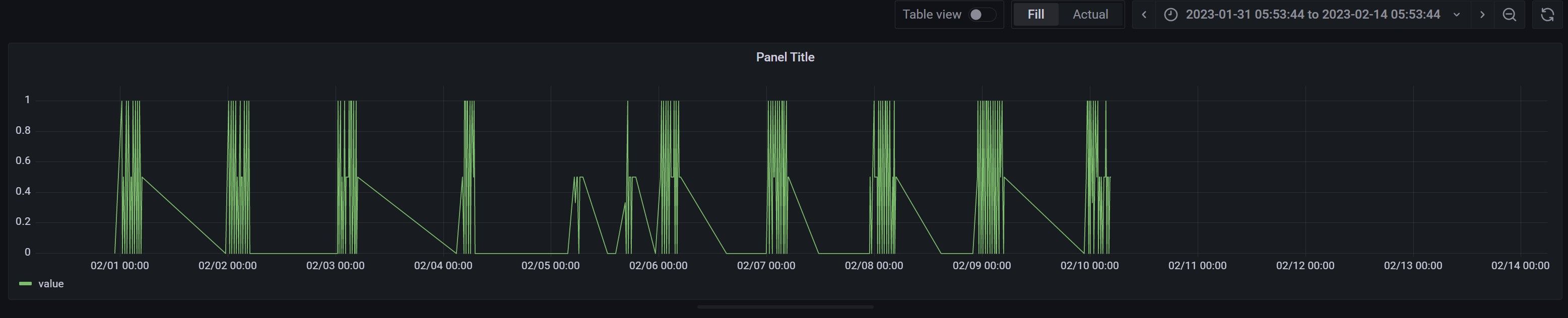

    Und Grafana zeigt:

      @xxjooo sagte in boolean grafisch mit influxdb2 und Grafana darstellen:
      Hat jemand für dieses Problem vielleicht eine Erklärung und sogar eine Lösung?
      Vielen Dank
      Jo
      Du erzeugst mit "mean" einen Mittelwert, der (wenn Du in einem Zeitfenster sowohl eine 0 als auch eine 1 hast) natürlich 0,5 ergibt. Mir ist nicht ganz klar, was erreicht werden soll, aber ich würde die Zeile mit "aggregateWindow" einfach weglassen.

        @marc-berg sagte in boolean grafisch mit influxdb2 und Grafana darstellen:
        Herrje, das war schnell und einfach:
        Jetzt geht es, vielen Dank!!!

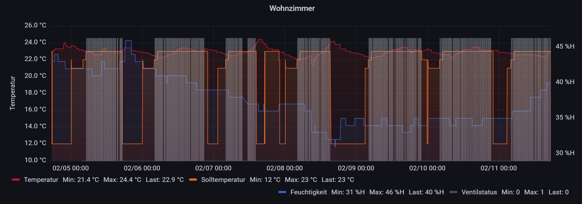

                  Ziel war das hier. Die Balken zeigen mir die Häufigkeit der Öffnung der Heizungsventile:
