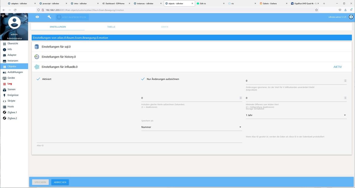

    Ich bin gerade am Anfang mit Influx, also bitte um Verzeihung wenn das ein Anfängerfehler ist.
    Ich habe einen Boolschen Wert (Türzustand bzw. Beweungsmelder) und möchte diesen in der InfluxDB als Zahl (0 oder 1) speichern um das Ganze in Grafana anzeigen zu können.
    Bei manchen Werten klappt das, bei anderen nicht.
    Ich bin mir jetzt nicht sicher, ob ich bei den Objekten, bei denen es nicht klappt, zuallererst bei "Speichern als" "Automatisch"eingestellt hatte. Deshalb zuerst die Frage: Kann man den Wert nachträglich ändern? Wenn nein, wie lösche ich einen Datanbanksatz? Nur das Objekt löschen reicht jedenfalls nicht.
    Wenn man das auch nachträglich ändern kann, warum klappt das dann nicht? Hier das Objekt, bei dem in der Datenbank immer 0 und 1 steht:

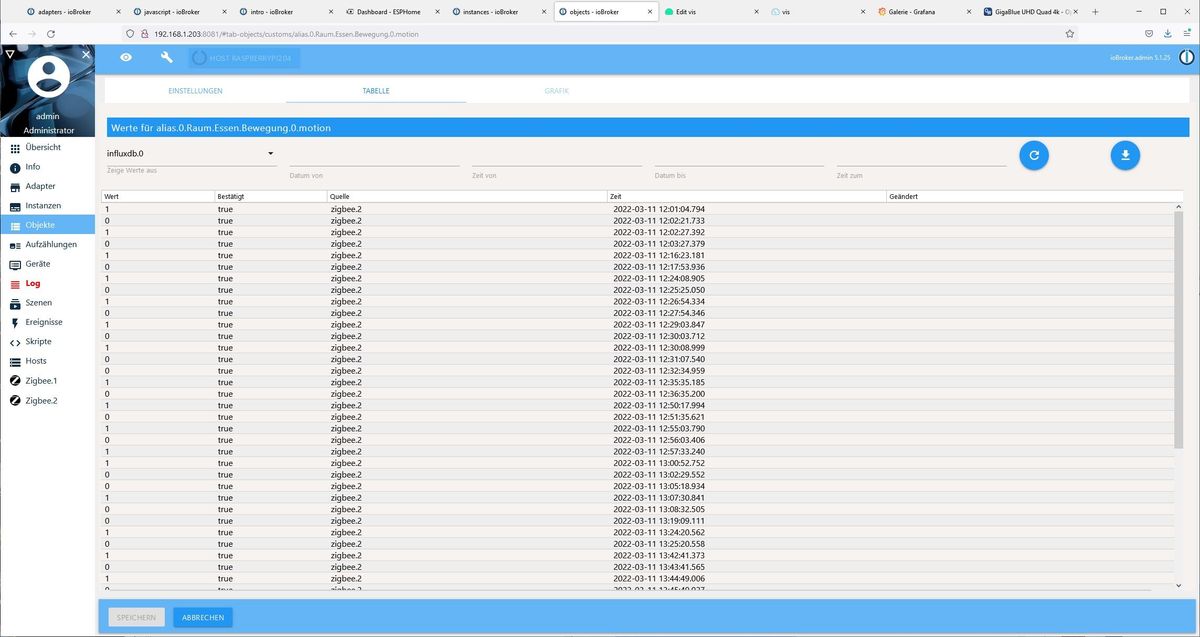

    und hier der Bewegungsmelder, bei dem immer "True" und "False" in der Datenbank stehen. Ich sehe keinen relevanten Unterschied.

        OK, war auch meine Vermutung weil sich einfach nichts getan hat. Etwas verwirrend ist es aber schon, dass man das zwar in den Objekten ändern kann, sich in der Datenbank aber nichts mehr tut. Ein Hinweis wäre da vielleicht sinnvoll um den User auf dieses Verhalten hinzuweisen.

                Nein, probiere es aus:

                Hier die Einstellungen für influx
                und hier die History (mit 0/1)
                crunchipC W 2 Antworten Letzte Antwort
                • W WolfgangFB
                  @crunchip sagte in InfluxDB - Boolean als Zahl speichern:
                  @wolfgangfb sagte in InfluxDB - Boolean als Zahl speichern:
                    W Offline
                    W Offline
                    WolfgangFB
                    schrieb am zuletzt editiert von WolfgangFB
                    @wolfgangfb
                    Warum falsch? Es funktioniert. Der Zweck heiligt die Mittel.
