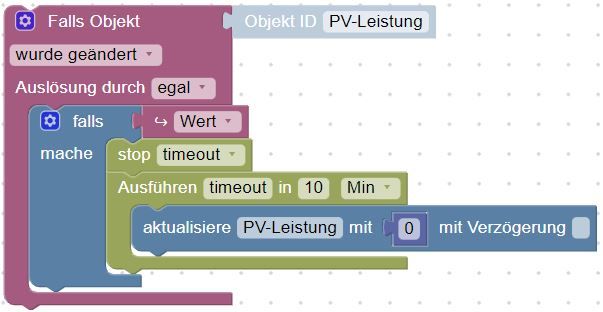

        Dirk 4
        @paul53 Hallo
        Ich hab das so gemacht das geht aber nicht das reagiert nicht??

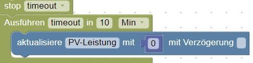

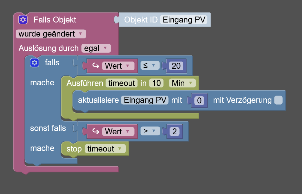

          @dirk-4 sagte: das reagiert nicht??
          Es muss erst einmal eine Wertänderung stattfinden, damit getriggert und der Timer gestartet wird.
          Besser so:
          Auch hier muss sich der Wert erst ändern.

            Dirk 4
            @paul53 Das hab ich ja schon seid gestern Abend laufen hat aber heute nicht reagiert.
            Ist da was Falsch an dem Script?

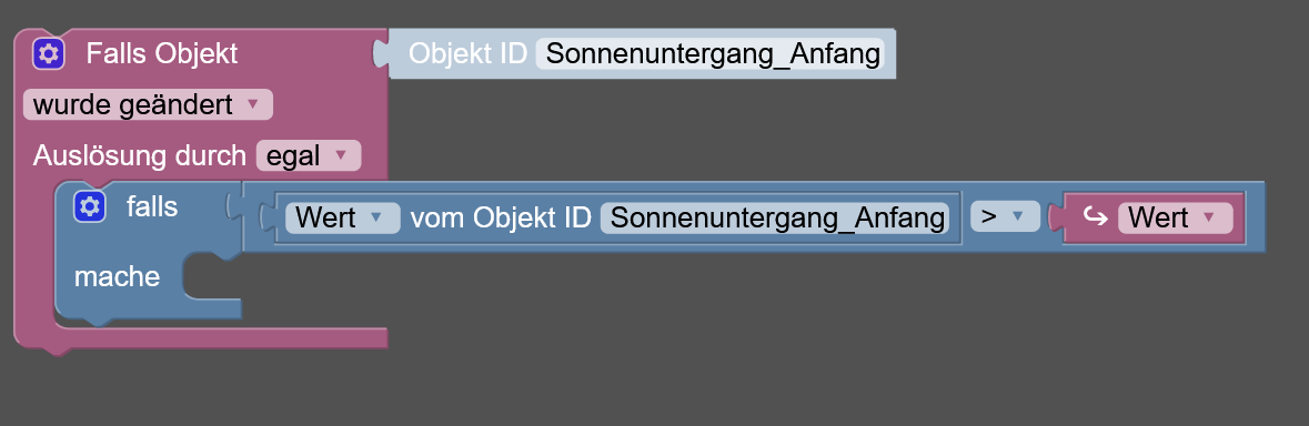

                            @paul53 Ich hab mal noch eine Frage ?
                            Wie prüft man die Astrozeit ob sie größer oder kleiner ist Unbenannt.PNG ?Ist das so richtig?

                              @dirk-4 sagte: Wie prüft man die Astrozeit ob sie größer oder kleiner ist
