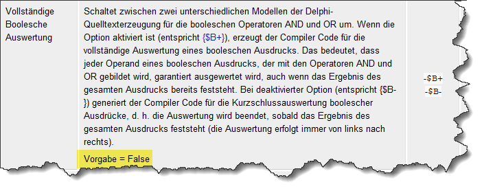

              @wolfgangfb sagte in [Gelöst] Funktion wird scheinbar nicht ausgeführt:
              Ich war (bin) es gewohnt, dass Funktionen mit Seiteneffekt auf jeden Fall aufgerufen werden, ...
              Bei welcher Sprache ist das so?
              • W Offline
                W Offline
                WolfgangFB
                @zarello sagte in Funktion wird scheinbar nicht ausgeführt:
                Borland Delphi (mit eingeschalteter Compileroption "Boolsche Ausdrücke vollständig prüfen". Die habe ich vor Jahren aktiviert weil ich genau über solche Seiteneffekte gestolpert bin und in der Zwischenzeit habbe ich das als selbstverständlich angenommen habe ohne darüber nachzudenken, dass das ja nicht der Standard ist).

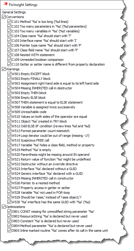

                            OT:
                            Für Dinge, die der Compiler nicht mitbekommt, haben wir mittlerweile "FixInsight" im Einsatz.
                            Methode zu lang, zu viele Parameter, leere Exceptions usw. meckert der Compiler ja alles nicht an.
