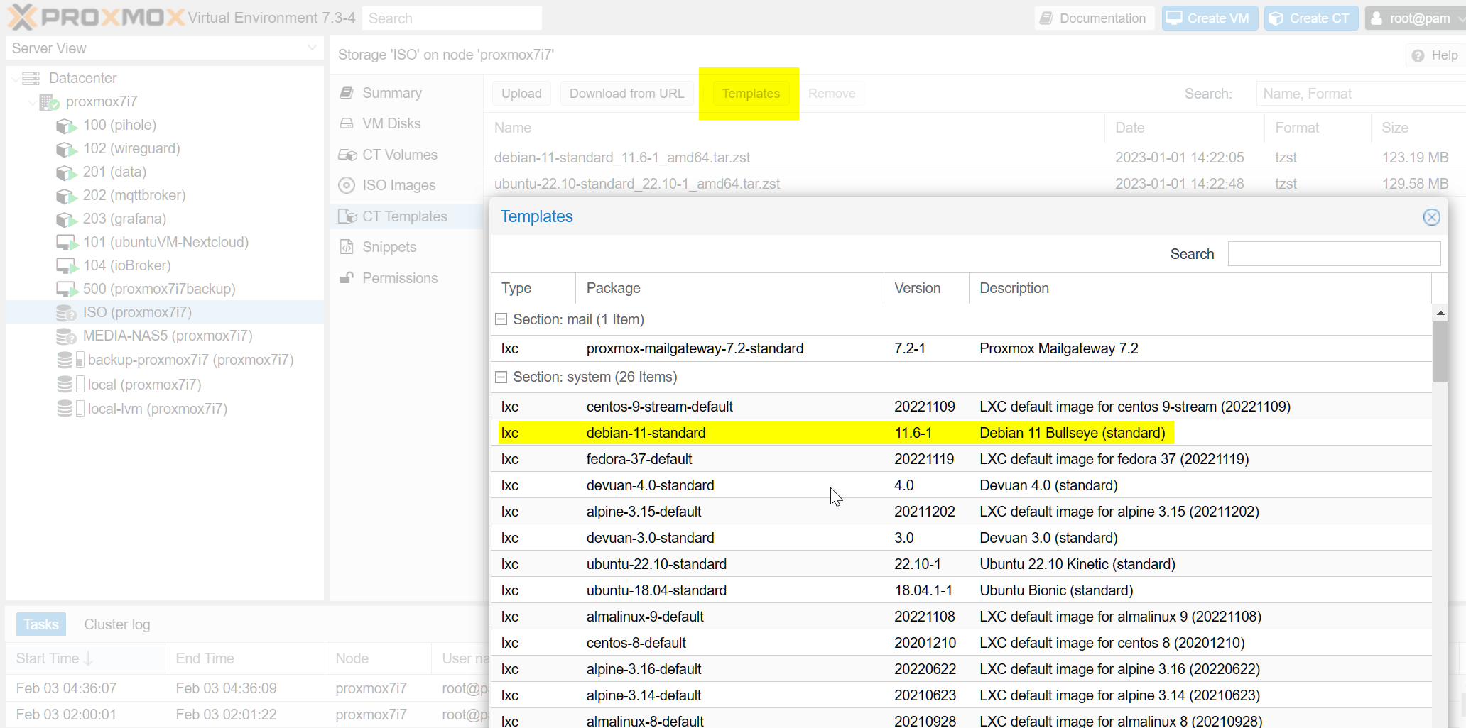

                                      tritor @da_Woody last edited by tritor
                                      @da_woody
                                      Irgendwo muß du bei Proxmox ja einen Speicher/Storage eingestellt haben.
                                      Bei mir ist das ein ein NFS Link auf mein NAS:
                                      Unter dem erstellten Storage, wo du im Conent auch ISO bzw Container Template angeben kannst, kannst du dann dann ein LXC template runterladen. z.B., Debian 11
                                      2023-02-03 17_00_14-proxmox7i7 - Proxmox Virtual Environment - Templates.png
                                      Damit kannst du dann Container bemäß einem Template einrichten.
                                      Was du da nimmst ist mal dir überlassen.
