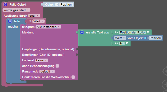

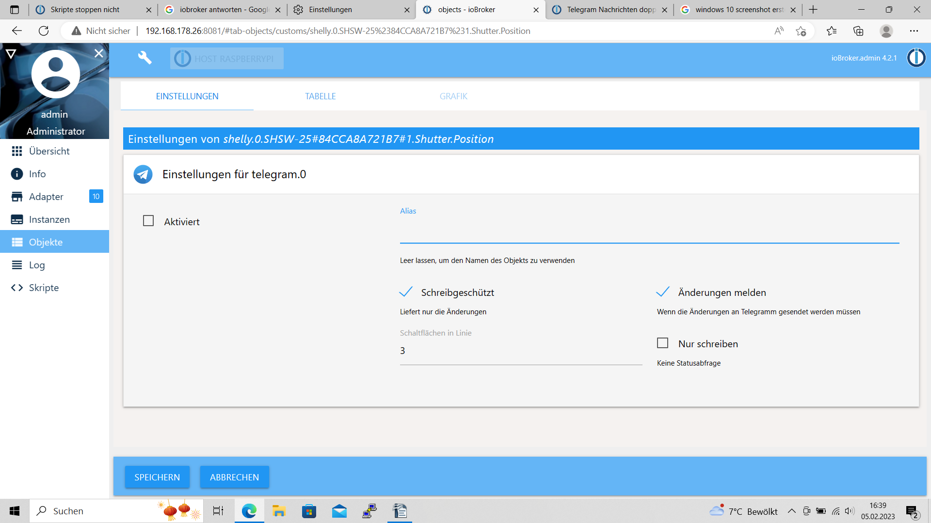

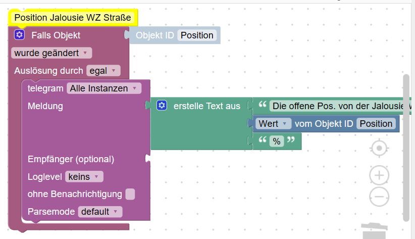

                        @wendy2702 wenn ich den Blockly so speichere
                        und das Telegram Objekt so einstelle
                        bekomme ich den Text angezeigt, kann aber den Skript nicht stoppen.
                        Position der Schalusie WZ-Straße=>87%
                        bekomme ich den Text zwei mal gesendet ohne % Angabe und kann den Skript stoppen.
                        Ich hoffe das ich den Screenshot richtig eingefügt habe.
                        crunchipC bahnuhrB 2 Antworten Letzte Antwort
                        • B blackvento
                          crunchipC Offline
                          crunchipC Offline
                          crunchip
                          @blackvento sagte in Skripte stoppen nicht:
                          das eine ist per script und das andere ist direkt in den Objekten, das hast du aktiv, deswegen kommen auch Nachrichten, unabhängig vom blockly
                          entweder oder, aber nicht beides
                          denn das eine hat mit dem anderen nichts zu tun
                          B 1 Antwort Letzte Antwort
                          • B blackvento
                            bahnuhrB Online
                            bahnuhrB Online
                            bahnuhr
                            Schalusie
                            schreibt man dies jetzt so ?
                            oder ist das Phantasie
                            Danke.
                            • crunchipC crunchip
                              B Offline
                              B Offline
                              blackvento
                              schrieb am zuletzt editiert von blackvento
                              @crunchip
                              am liebsten wäre mir mit Blockly aber nur einmal die Nachricht und mit % Angabe.
