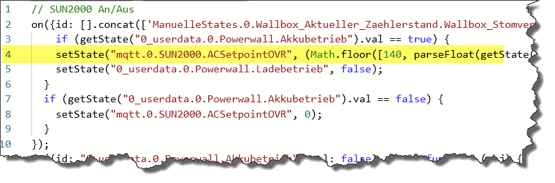

    Hallo IO Broker Gemeinde,
    ich habe -wie gewohnt- ein harmloses Blockly Skript entwickelt.
    Das Skript funktioniert wie es soll, jedoch erscheint immer wieder die Meldung "javascript.1 (818) at Object.<anonymous> (script.js.Test.TibberBlockly:4:5)"

        Ohne das Skript zu kennen: Im Tab "Protokolle" erhält meine weitere Informationen.
        EDIT: Ist der DP "mqtt.0.SUN2000.ACSetpointOVR" vom Typ Zahl("number")?
            CodierknechtC Offline
            Codierknecht
            @paul53 sagte in Fehler javascript.1 (818) at Object.<anonymous>:
            Würde ja zumindest zur angemeckerten Zeile passen.
            Aber klärt mich mal auf:
            • Was genau bedeutet in der Fehlermeldung das ":4:5"?
              4 ist die Zeile? Und die 5?

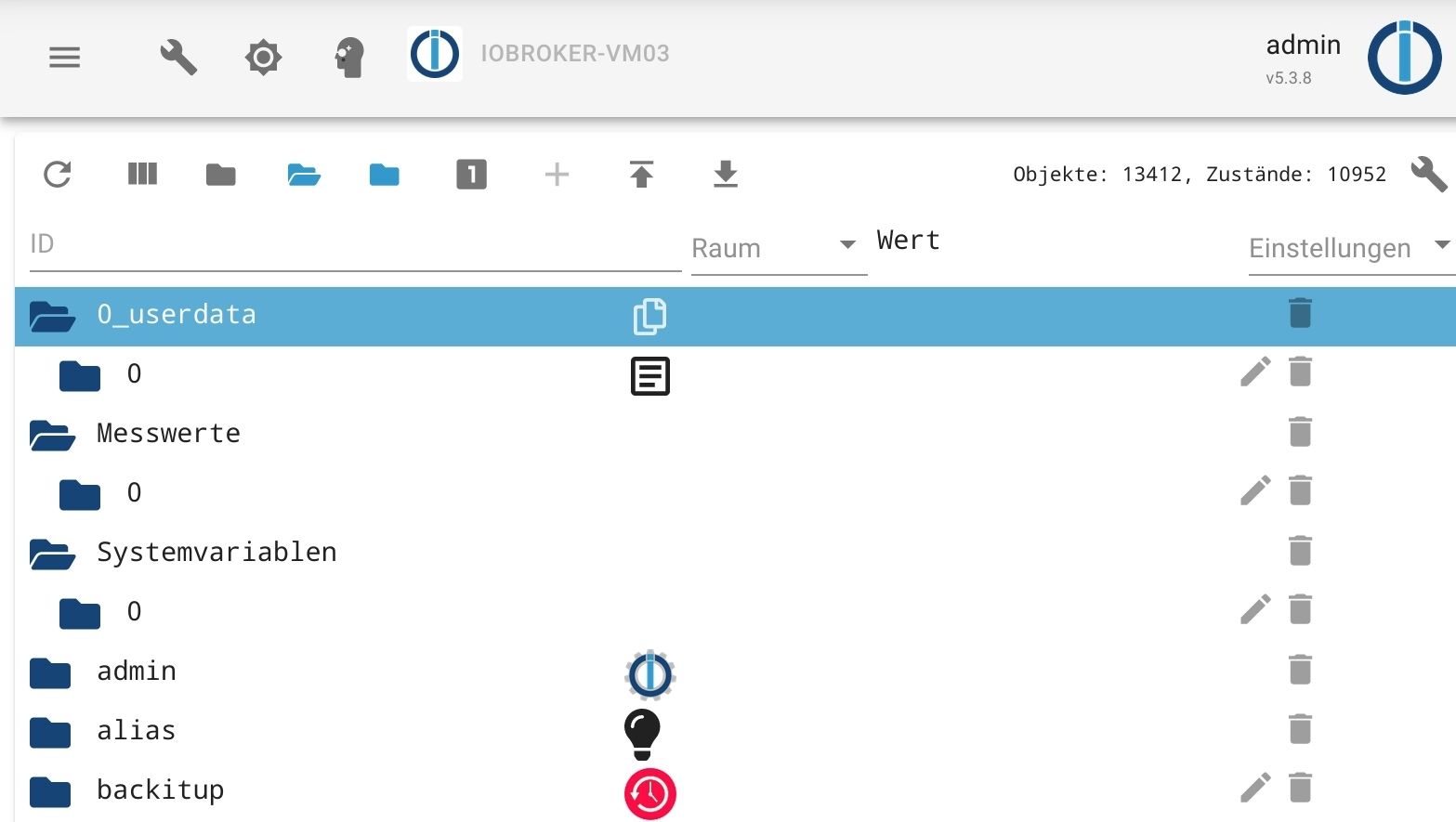

            • Wo kommt ManuelleStates.0 her?

              HomoranH Offline
              HomoranH Offline
              @codierknecht sagte in Fehler javascript.1 (818) at Object.<anonymous>:
              das 5. Zeichen = setState

                HomoranH Offline
                HomoranH Offline
                so wie bei mir Messwerte.0 und Systemvariablen.0

                  @homoran sagte in Fehler javascript.1 (818) at Object.<anonymous>:
                  Prömpelt man die selbst da rein? Ohne Adapter und Instanz?

                    HomoranH Offline
                    HomoranH Offline
                    früher war alles besser! 😁
                    Da ging das noch

                      Hallo Zusammen,
                      vielen lieben Dank für Eure zahlreichen Rückmeldungen.
                      Sorry, natürlich hätte ich den Blockly Export in ein Code Tag einbetten müssen.
                      Ich habe den Datenpunkt ACSetpointOVR von String in Number geändert. Jetzt scheint es zu passen.
                      Ihr seid klasse ! Vielen Dank !!!!
