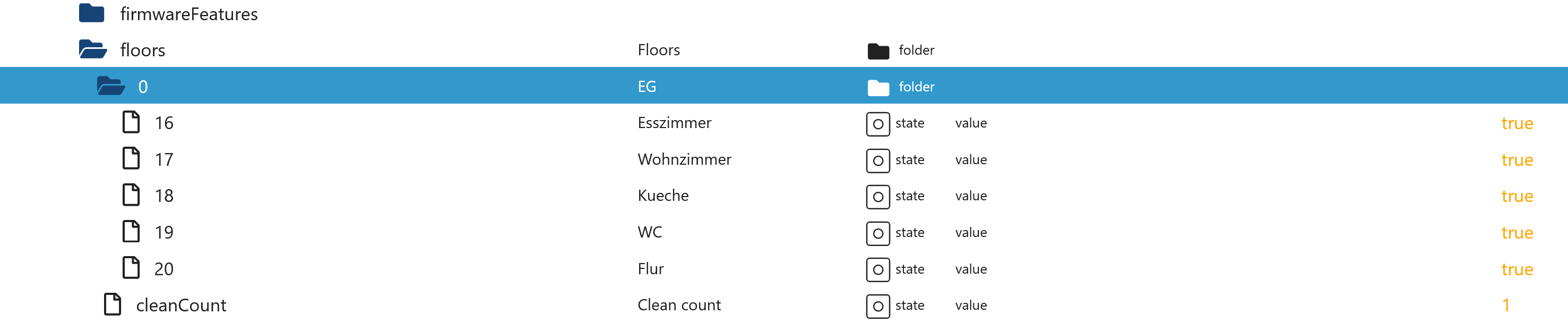

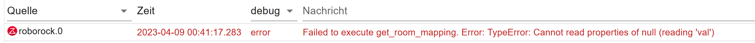

                            ArnoD
                            wrote on last edited by
                            #530
                            @copystring
                            Ja, sobald wie ich den Stream im Browser starte hat die Objekt ID ...deviceStatus.state den Wert 10 für Pause.
                            Heute beim Testen ist mir noch aufgefallen das segment_clean nicht mehr funktioniert.
                            Es sind unter ...floors.0 alle Räume auf true.
                            Im LOG steht dann nur:
                            Hat sich da was geändert?
                            copystringC 2 Replies Last reply
                              #531
                              @arnod hm. Zumindest nicht absichtlich. Seit wann geht das denn nicht mehr?
                              Unterstütze meine Arbeit gerne mit einer Spende über PayPal:
                              https://paypal.me/copystring

                                          @copystring
                                          stream webrtc funktioniert. Reinigung wird nicht mehr angehalten. :+1:
                                          segment_clean funktioniert leider nicht, gleiche Fehlermeldung:
