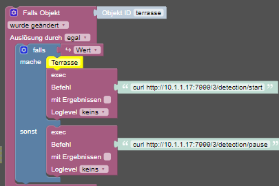

    Hallo Zusammen,
    Da meine Reolink RLC-510A mit dem Reolink-Adapter nicht bedient werden kann würde ich das gern mal mit Motioneye probieren.
    Meine Frage, bevor ich damit anfange, ist ob ich über den ioBrocker die Bewegungserkennung von MotioEye abschalten kann
    Grund ist wenn ich in den Garten gehe möchte ich gern vorher auf der VIS das ganze Abschalten damit mein NAS nicht mit Videos gefüllt wird die ich nicht brauche
    Die Telegram-Benachrichtigung kann ich ja vorher deaktivieren
    Danke im Voraus
    Marcel

      @wszene sagte in Motioneye Bewegungserkennung abschalten:
      https://forum.iobroker.net/post/613698

        @crunchip sagte in Motioneye Bewegungserkennung abschalten:
        Das hat mir die Suche garnicht ausgespuckt
        Danke dir
