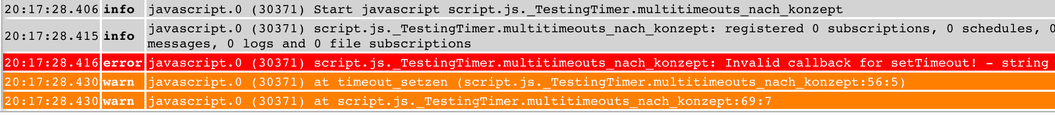

    ich erstelle gerade einen "Multitimout". Also einen Timeout, der abhängig vom Trigger benannt/gespeichert wird.
    Dabei habe ich noch ein paar Problemchen... z.B. mit dem Aufrufen der Funktion verzoegerte_funktion1.
    -> Warum geht es nicht? er erkennt den string nicht als functionsaufruf an. Ich habe da irgendeinen Wurm drin.
    oder: wie erreiche ich, dass verz_funktion in das setTimeout die Funktion verzeogerte_funktion1 reinschreibt/später ausführt?
    obj[verz_funktion] = verz_funktion;
    (die timeout_loeschen funktion sollte man erstmal "deaktivieren")
    Fehlermeldung:
    Alles zusammen:

    • P ptr
      Fehlermeldung:
      Alles zusammen:

                                P Offline
                                ptr
                                @paul: ich poste mal den aktuellen Stand, macht inzwischen denke ich wieder Sinn:
                                Eigentlich ist es nur ein "normaler Timeout-Block" der es ermöglicht einen funktionsaufruf zu verzoegern und dabei einen "dynamische" Bezeichnung hat, sodass das auch mit einem SelectorById-Trigger individuell in Blockly funktioniert.
                                Es funktioniert nun auch mit dem "Multi-Timeout"... :)
                                die drei functions - wie bekomme ich die erste davon ganz weg...?
