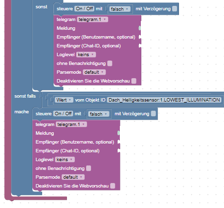

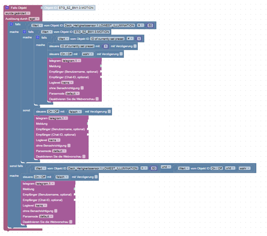

    ich habe ein Problem mein Blockly Script so anzupassen, dass die Lichtsteuerung auch über einen zweiten Bewegungsmelder angesteuert werden kann.
    Im ersten Screenshot habe ich das erste Blockly Script gezeigt. Es funktioniert auch wie gewollt. Das Licht wird bei Bewegungserkennung eingeschaltet und wenn keine Bewegung erkannt wird, wird das Licht wieder ausgeschaltet.

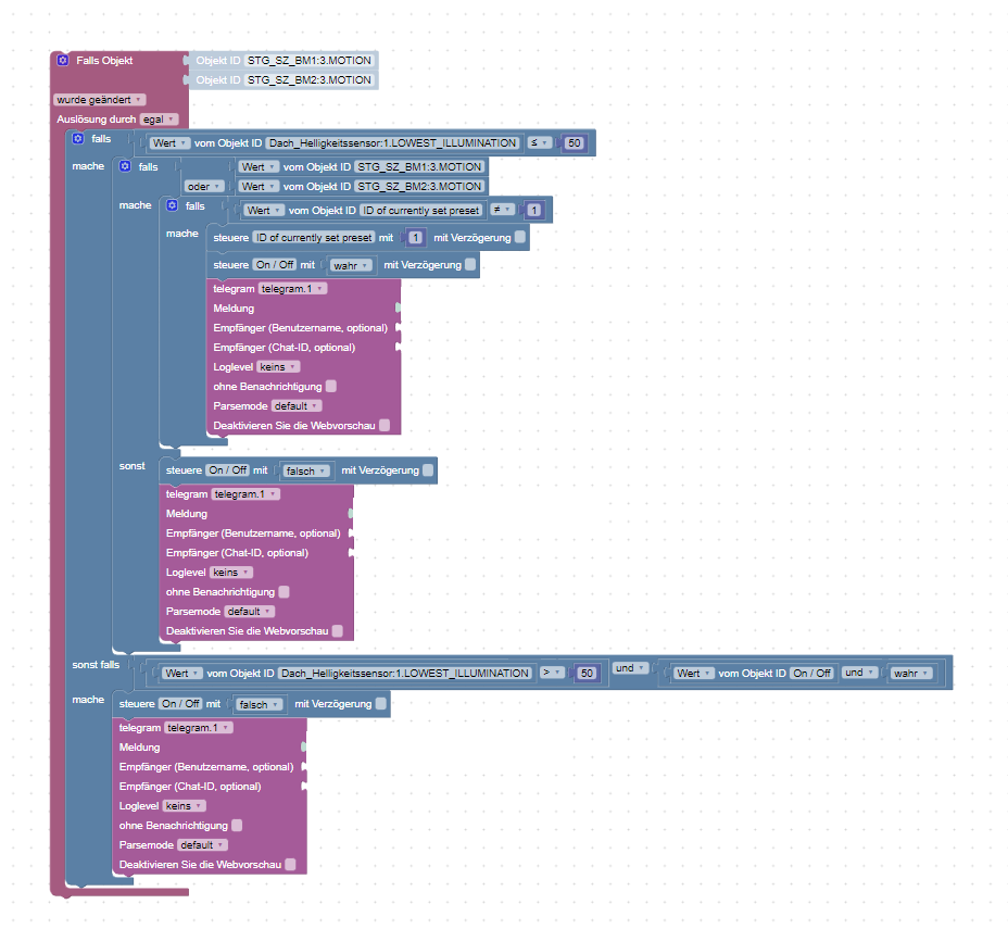

    Jetzt möchte ich einen zweiten Bewegungsmelder integrieren. Wenn Bewegungsmelder 1 oder 2 eine Bewegung erkennen, soll das Licht eingeschaltet werden. Nur wenn beide Bewegungsmelder keine Bewegung mehr erkannt haben, soll dass Licht wieder ausgeschaltet werden.
    Könnt ihr mir helfen, das Script zu korrigieren?

      Soll da tatsächlich nur ausgeschaltet werden, wenn die Helligkeit > 50 ist?
      Ich würde da statt und ein oder einsetzen.
      Die Prüfung auf on/off ist zwar semantisch korrekt, aber ich würde da ein = einseten - liest sich einfach besser.

        @codierknecht ich verstehe den ganzen unteren Teil nicht

          @crunchip sagte in Blockly Script:
          Welchen Teil davon?
          Ich habe das so verstanden:
          In on/off hat er sich gemerkt, ob das Licht per BWM eingeschaltet wurde.
          Der Trigger ist einer seiner BWM.
          Wenn dann entweder die Helligkeit > 50 ist oder keine Bewegung, soll das Licht ausgehen. Aber nur, wenn über den BWM eingeschaltet.
          Natürlich könnte man das auch noch deutlich besser formulieren.
          Aus dem "sonst falls" würde ich einfach ein "sonst" machen. Die Bedingung wurde ja bereits oben abgefragt.
          Soll heißen: Im "falls" wird geprüft, ob Helligkeit <= 50. Ist sie > 50, reicht ein einfachen "sonst".
          Etwas seltsam ist das "on/off und wahr". Liest sich komisch, sollte aber funktionieren.

            @codierknecht glaub jetzt hab ichs verstanden, das obere sonst, schaltet das Licht aus wenn keine Bewegung
            das untere sonst falls, ist dafür da, falls das Licht(ich nehme milight-smart-light an) anderweitig angeschaltet wurde, dann automatisch ausgeht, falls zu hell
            @codierknecht sagte in Blockly Script:
            "on/off und wahr"
            milight-smart-light
            achso das und, hmm hab ich so noch nicht probiert

              @codierknecht
              Für mich ist das relativ klar. Der untere Zweig (Helligkeit > 50) dient dazu das Licht Auszuschalten wenn es hell wird. Ich gehe davon aus das Dach_helligkeitsensor:1.LOWEST_ILLUMINATION auch dann < 50 ist wenn das Licht an ist. Das Abschalten bei Ende der Bewegung ist schon im Falls Helligkeit <= 50 Zweig enthalten.
              Man hätte das SonstFalls also auch auf eine Abfrage von On/Off einkürzen können - beide Alternativen sind wenn diese Bedingung kommt sowieso wahr.
              @Takahara
              Zum Thema arbeiten mit 2 BWM: Du brauchst eine Variable MinBwmStatus. Diese setzt du direkt als erstes im Trigger auf Wert von (BWM1) oder Wert von (BWM2)
              In der Folge kannst du dann in deinem Falls Wert von BWM1 umstellen auf Falls MinBwmStatus

                    @asgothian sagte: Der untere Zweig (Helligkeit > 50) dient dazu das Licht Auszuschalten wenn es hell wird.
                    Das funktioniert nur, wenn auch auf Helligkeit getriggert wird.
                    EDIT: Das Ausschalten, wenn es heller wird, sollte nicht nötig sein, da BWM das Licht ohnehin nur für eine begrenzte Zeit einschalten.

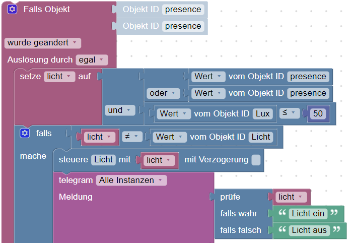

                      @takahara sagte: helfen, das Script zu korrigieren?
                      Was funktioniert nicht? Was ist "set preset"?
                      Eine weniger Ressourcen verbrauchende Version:
