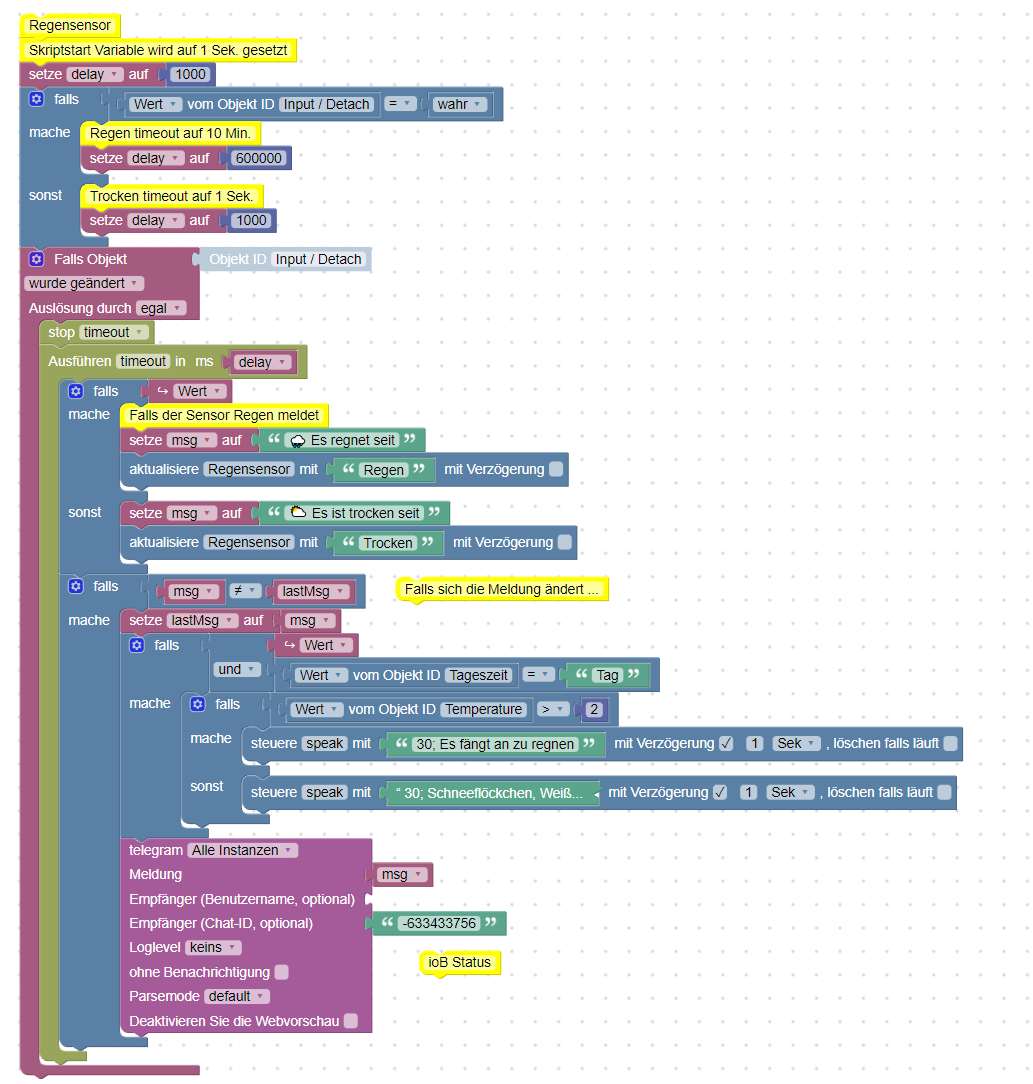

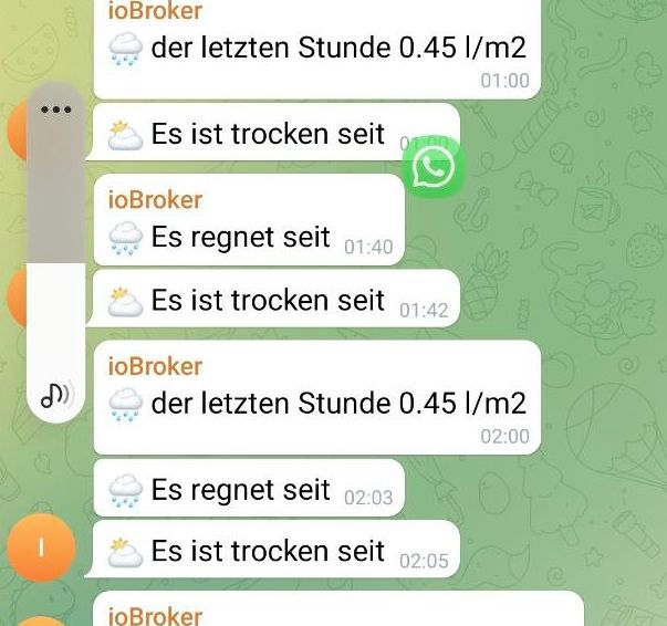

    Bei meinem Regensensor Blockly kommt die Meldung "Es ist trocken seit..." zu früh. Eigentlich soll die Meldung erst kommen, wenn es 10 Minuten trocken ist. Wo ist da der Fehler?

      Du änderst delay bei jeder Änderung ohne äußere Einflussgröße allein aufgrund des bisherigen Wertes von delay.
      Ich würde die Verzögerung anhand des Wertes setzen: Ändert sich der Wert auf "nass", würde ich delay auf 10 Minuten setzen. Sobald es dann trocken wird, wird erst nach 10 Minuten gesendet.
      Dann den Wert wieder auf 1000 ms setzen.

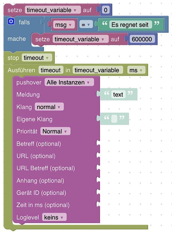

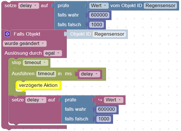

          Ich kann zwar nicht erkennen, wo die Sprachausgabe für "Es ist trocken seit …" ausgegeben wird, aber bei dem Problem, dass eine gewisse Aktion, bei einem gewissen Zustand, später ausgeführt werden soll, kann ich Dir vielleicht helfen.

            Nicht Sprache. Kommt über Telegram.
            Danke, ich werde es mal versuchen einzubauen.

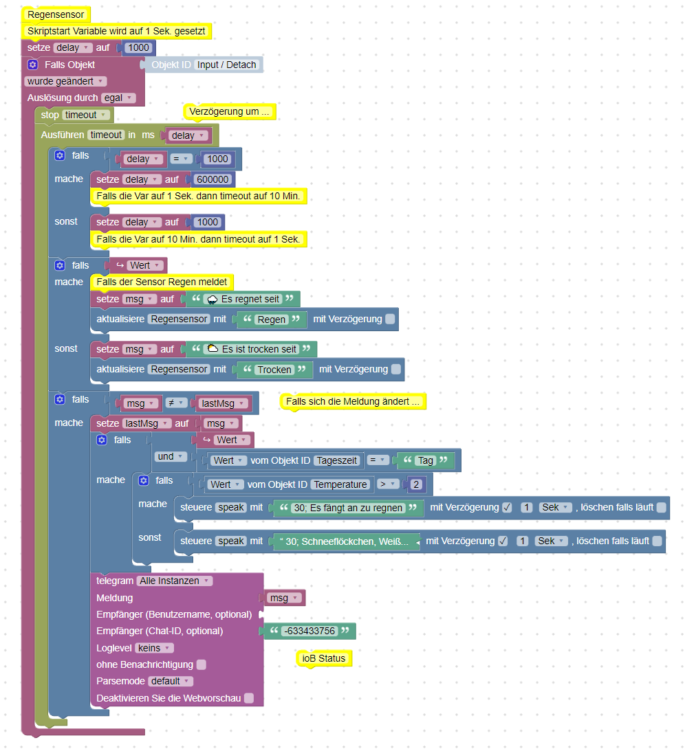

              Kann es so funktionieren?
              Hätte gerne das delay für Trocken und Regen getrennt einstellbar.

                So klappt das nicht. Alles was vor dem Trigger steht, wird nur beim Start bzw. Restart des Script ausgeführt. Du musst deine Timer innerhalb des Trigger setzen. Wenn der Trigger auslöst stoppst du den Timer, danach fragst du ab, ob trocknen oder nass ist und startest den Timer mit der entsprechenden Zeit.

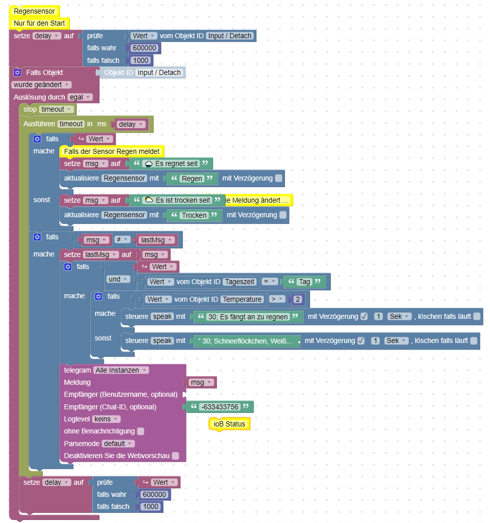

                  Die Variable delay muss innerhalb des Triggers geändert werden.

                    So sieht es besser aus. 😊
