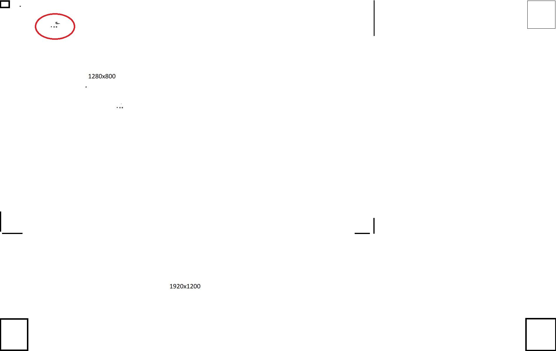

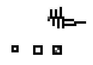

    Dann habe ich mir mit rudimentären Mitteln (Windows Paint) ein Testbild gemacht, das exakt 1920x1200 Punkte groß ist, jeweils an den Rand Markierungen gelegt um zu sehen, ob das Bild vollständig dargestellt wird,
    und in der Mitte mit der Maus Muster gezeichnet, die genau ein Pixel breit sind. (hier extrem vergrößert)
    (Das Originalbild habe ich als img gespeichert so dass die Pixel erhalten bleiben)

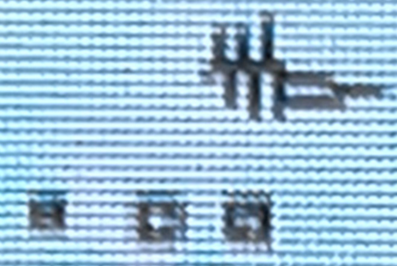

    Dann das Bild mit einem Bildbetrachter im Vollbildmodus angezeigt und zu meiner Überraschung waren die 1920 Ränder sichtbar. (Das ganz könnte aber immer noch skaliert sein). Jetzt das Display mit 48 Megapixel abfotografiert und das Ergebnis sieht wie folgt aus:
    Für mich sieht das jedenfalls so aus, dass jedes Pixel dargestellt wird und nichts interpoliert wird.
    Dann in Vis ein ein View mit 1920x1200 und einem Image mit der Größe 1920x1200 erzeugt und genau dieses Testbild draufgelegt. Wenn man die Seite aufruft bekommt man das Bild nur bis zur 1200x800 Markierung zu sehen und das Testmuster wird eindeutig interpoliert dargestellt. Wenn ich die Seite wieder mit den Gesten verkleinere sind auch wieder die 1920er Ränder zu sehen und wenn ich mit der Kamera das Testmuster abfotografiere sehe ich weider die pixelgenaue Darstellung.
    Für mich sieht das so aus, dass das Tablet eine native Auflösung von 1920x1200 hat, aber nach Außen nur 1280x800 vorgibt (das ganze mit Firefox und Silk Browser probiert). Hat jemand eine Ahnung, warum das so gemacht wird und noch wichtiger, ob man Vis irgendwie dazu bringen kann, ein View das mit 1920x1200 definiert ist auch so darzustellen ohne dass man mit den Gesten erst rauszoomen muss?
