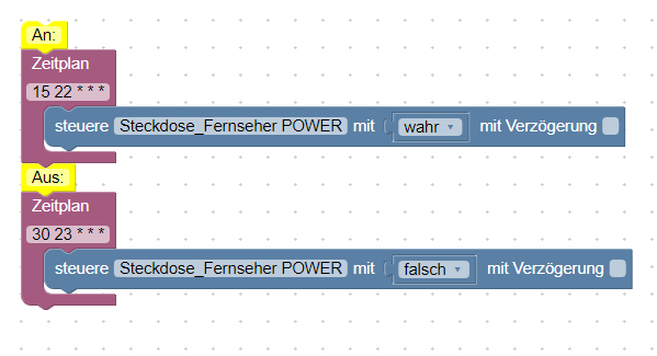

    ich versuche mich seit kurzem mit dem iobroker und möchte eine Nous A1t Steckdose, welche ich mit einer LED-Leiste verbunden habe so schalten, dass sie zu einem bestimmten Zeitpunkt angeht und dann auch wieder ausgeht.
    Um die Nous A1t Dose anzusteuern, habe ich mir den Sonoff-Adapter installiert. Ist die Dose eingeschaltet, kann ich die Werte im iobroker auslesen.
    So sieht das mit Blockly jetzt bei mir aus:
    Die Uhrzeit habe ich bereits überprüft, die ist richtig eingestellt.

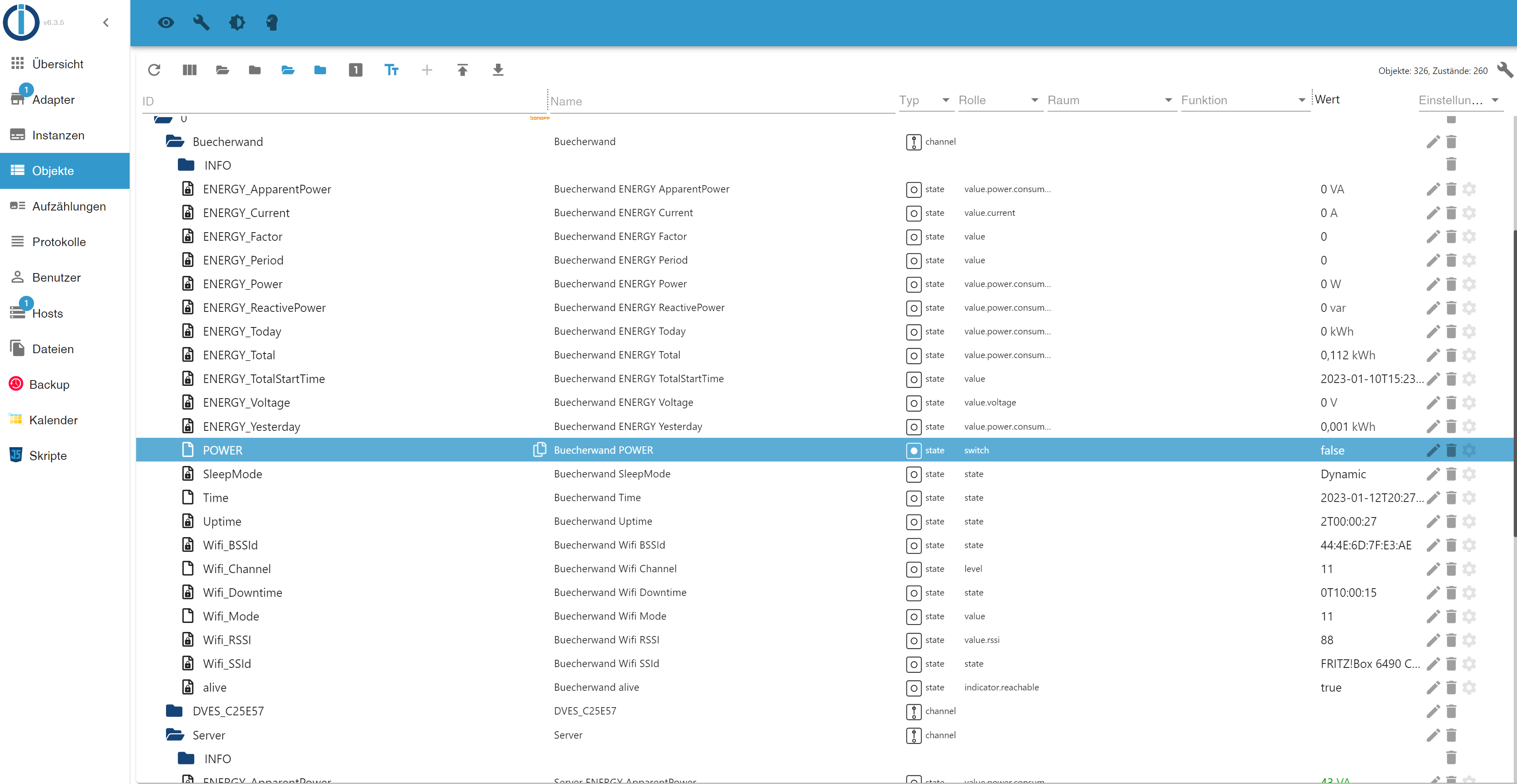

    Ich vermute jedoch, dass ich evtl. das falsche Objekt gewählt habe? Ich habe das gewählt:
    Aber das Licht geht nicht an. Was habe ich falsch gemacht? Habt ihr noch Ideen?

      Stell das doch mal manuel im Objekt-Browser um, schaltet die Dose dann?
      Der verwendete Zeitplan sieht auch komisch aus. Du brauchst einen Trigger für an und einen zweiten für aus.

        Danke für deine Antwort:
        unter Objekte kann ich die Dose von false auf true stellen und dann geht es.

          @thegriffin
          Gut, dann hast Du das korrekte Objekt.
          Änder mal Deinen Zeitplan so um:
          T 1 Antwort Letzte Antwort

            thegriffin
            @badsnoopy667
            Hab ich eben probiert wie du es gezeigt hast. Funktioniert leider nicht!

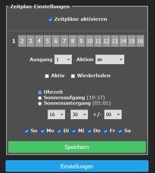

                Ich vermute, da läuft Tasmota? Dann nimm doch die interne Möglichkeit.

                          Also.... mit Tasmota funktioniert das alles. In welcher Gruppe sollte das Skript denn optimaler Weise laufen?

                            @thegriffin sagte in Nous A1t Zeitplan Dose anschalten:
                            Common
