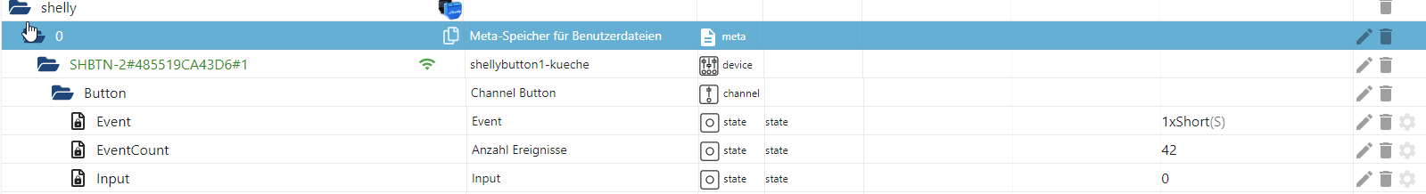

    Hallo wertes Forum,
    ich versuche gerade meinen neu erworbenen Shelly Button 1 mit dem Adapter Smart Control dazu zu bewegen, beispielsweise einen Homematic Lichtschalter ein und aus zu schalten.
    Ich habe unter 1. Zielgeräte mein Silvio_Licht eingetragen mit dem entsprechenden Datenpunkt zum ein- und ausschalten.
    Zusätzliche Bedingungen benötige ich hier nicht.
    Unter Auslöser habe ich dann den ShellyButton1 hinzugefügt welcher auf das Event 1xShort reagieren soll.
    Die Zone sieht damit wie folgt aus:
    Leider funktioniert das überhaupt nicht und ich hab keine Ahnung warum.
    Der DP-Wert für das auslösende Geräte sollte eigentlich so stimmen, denn diesen habe ich aus den Objekten heraus kopiert.
    Das Objekt aktualisiert sich absolut zuverlässig wenn ich den Button betätige und EventCount zählt auch immer weiter hoch, meinem Licht ist das aber völlig egal. Es bleibt unverändert.
    Was mache ich denn falsch?
    Klar könnte man das sicher auch über ein Blockly scripten aber da bin ich leider nicht so bewandert weshalb ich den Smart Control Adapter hier deutlich bevorzugen würde ;-).
    Ich bin für jede Idee dankbar.
    Viele Grüße und schönen Sonntag noch.
    Silvio

            @silvio-kassubek
            Ich kenne mich mit dem Smart Control Adapter auch nicht aus, aber ich könnte mir vorstellen das das der Auslöser ggf. nur auf Änderungen reagiert, bzw. das man irgendwo nen Haken setzen muss das er auch auf die Aktualisierung reagiert von dem Button. Der haut ja immer den selben Wert raus wenn du ein mal drückst.
            Als zweites frage ich mich ob du den Wert "1xShort" selbst eingetragen hast in den Adapter, oder konntest du den anwählen beim eintragen ? Hast du den Wert aus dem Wert-Feld des Datenpunktes kopiert? Ich würde sagen der Wert muss "S" heißen !
            Vielleicht zeigst du uns mal den Inhalt des Datenpunkts

                Ich meinte den SmartControll Adapter…. Wo du den Wert eingibst bei dem er triggern soll.
                Aber ist der eigentliche Wert denn nicht trotzdem nur das was in klammern steht ?
                Währe zumindest trotzdem nen versuch wert mal nur „S“ einzutragen als trigger Wert.

                  @cinimod sagte in shelly Button 1 mit Smart Control Adapter:
                  Aber ist der wert denn nicht trotzdem nur das was in klammern steht ?
                  Richtig

                    @haus-automatisierung
                    Dann muss ja da ein „S“ als Wert in den Smart Controll Adapter. Dann soll es wohl laufen !

                      @cinimod Und ihr hattet vollkommen recht mit dieser Annahme. Trage ich dort nur ein S ein, geht die Lampe an und aus :-).

                        @silvio-kassubek sagte in shelly Button 1 mit Smart Control Adapter:
                        Das liegt daran, dass der eigentliche Wert auch nur eine S ist. Alles, was im Admin noch dazu kommt, ist nur aus der states-Definition auf dem Objekt und soll nur helfen, die Informationen besser interpretieren zu können (wer weiß schon, dass S für "1x kurz drücken" steht).
                        Guck mal die Objekt-Definition an, dann wird das klarer.
