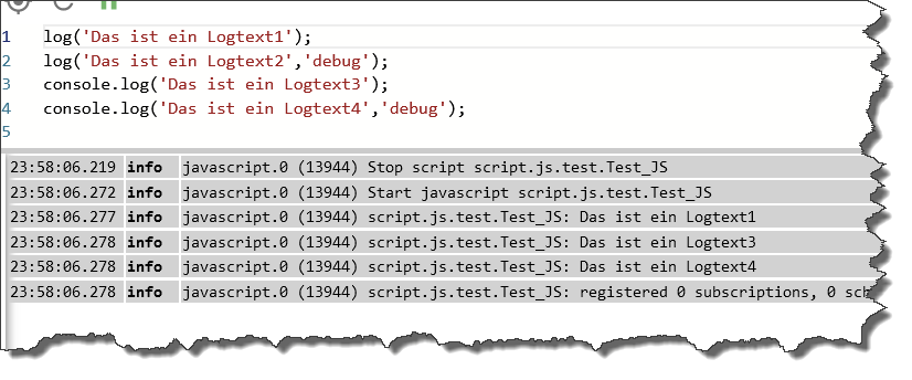

        @lueghi sagte in kein Log in JS-Scripten möglich:
        log('Das ist ein Logtext');
        Bis auf Variante 2 funktioniert's bei mir problemlos:

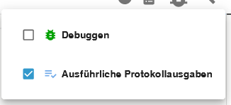

          Schalte mal oben rechts in den Skript einstellungen debug und verbose ein
          Codierknecht 1 Reply Last reply Reply Quote 0
          • Codierknecht
            Codierknecht Developer Most Active @OliverIO last edited by
            @oliverio
            Ist bei mir beides aus - Log kommt trotzdem

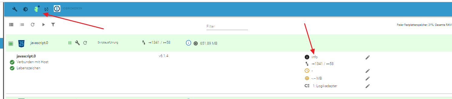

                    • liv-in-sky
                      liv-in-sky @Lueghi last edited by liv-in-sky
                      @lueghi im instanzen tab !
                      L 1 Reply Last reply Reply Quote 1

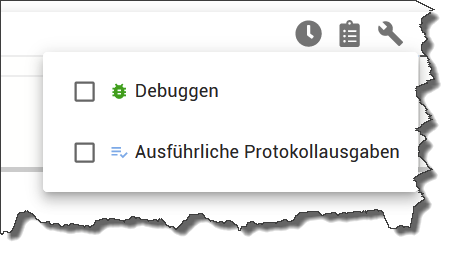

                                      • Codierknecht
                                        Codierknecht Developer Most Active @Lueghi last edited by
                                        @lueghi
                                        Hast Du hier etwas angehakt?

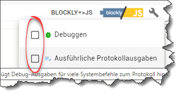

                                        • L
                                          Lueghi @Codierknecht last edited by
                                          @codierknecht
