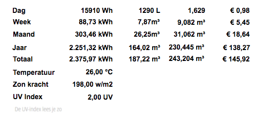

                  Die objecten runden immer ab, in vis kannst du im widget angeben wieviel stellen immer hinterm comma gezeigt werden muessen.
                  So habe ich auch diese view hier gebaut:
