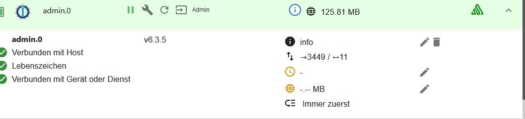

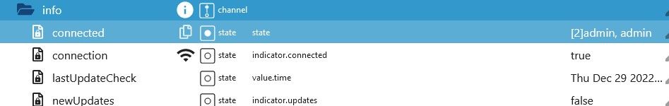

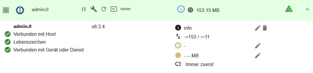

                    @reutli nach reboot ist die Warnmeldung auf jeden fall weg, und der admin schreibt ca. 150 states out, aber javascript ist auch noch bei 3000, ram auslastung ist nun bei 2gb und der cache bei 400mb war davor bei 2gb
                    R HomoranH 2 Antworten Letzte Antwort

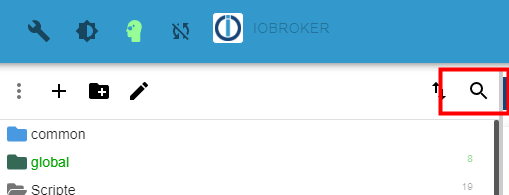

                                    bahnuhrB Online
                                    bahnuhrB Online
                                    bahnuhr
                                    @babl sagte in Admin 6.3.5 Unsubscribe from all states:
                                    @bahnuhr und wie bitte geht das?
                                    Danke.
                                    B 1 Antwort Letzte Antwort
                                    • bahnuhrB bahnuhr
                                      B Offline
                                      B Offline
                                      babl
                                      @bahnuhr ja und nach was soll ich da suchen, sorry ich komme da jetzt nicht mit wie du das meinst?
                                      • B babl
                                        bahnuhrB Online
                                        bahnuhrB Online
                                        bahnuhr
                                        @babl
                                        Ach ich dachte du suchst einen bestimmten Aktor.
                                        Danke.
                                        • bahnuhrB bahnuhr
                                          @babl
                                          B Offline
                                          B Offline
                                          babl
                                          @bahnuhr ne, leider nein, ich suche nach einem java script daß mir irgendein loop bauen muß daß die oben genannte (in der Überschrift) warnmeldung auslöst. Wäre cool wenn das schon ginge, (Verbesserungsvorschlag gemacht)🙄
