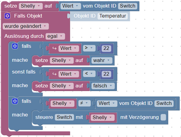

    Hallo Gemeinde,
    Ich möchte zum Testen ein Shelly für einen Versuchsaufbau zum Blockly kennenlernen folgende Funktion entlocken:
    Eine angeschlossene Lampe soll "AN" sein, wenn die Temperatur meines AVM Fritz 302 über 22 Grad geht. Und wieder aus gehen, wenn die Temperatur unter 22 Grad gegangen ist. Datenpunkte für fritzdect.0.DECT_139790293724.tist ist vorhanden und für das Relais 1 im Shelly (shelly.0.SHSW-25#483FDA8D0CD6#1.Relay0.Switch) Im Forum habe ich viel gelesen, bekomme es aber nicht hin. (Mein Fernziel ist ein 6KW Heizstab über ein Relais verbunden mit einem KNX-Kanal dann zu schalten wenn mein SMA-WR von meiner PV-Anlage (7,6KW) soviel Saft liefert, dass ich den Heizstab von der Sonne betreiben kann. z.b. 6000W gemeldet über den Modbus Datenpunkt des WR= Relais (Heistab) an unter 6000KW wieder aus)
    Ich habe analog zum Beitrag (https://forum.iobroker.net/topic/56253/pv-überschuss-zum-betreiben-von-1-heizstab/74) das Skript versuchen aufzubauen. Leider läuft es nicht.
    Für jeden Hinweis bin ich dankbar
    schönenGrußZ

      @zatanas
      Beispiel von mir. Unter 3°C wird angeschalten, über 6°C aus.
                Ist der "Wert" eine Variable, die vorher definiert werden muss? (Ich bin im menü von blockly noch nicht sattelfest)

                  @zatanas sagte: Ist der "Wert" eine Variable, die vorher definiert werden muss?
                  Nein, es ist eine vordefinierte Variable unter "Trigger".
                        Danke, jetzt hab ich´s gefunden. Aber leider funktioniert es noch nicht. Die Lampe bleibt aus. Ich werde mich morgen oder die Tage noch mehr damit beschäftigen und versuchen ein Logging voranzustellen, sodass ich fehler besser identifizieren kann.
                        Seid alle bedankt für die spontane Hilfe.

                          @zatanas geht!.. Lampe an!

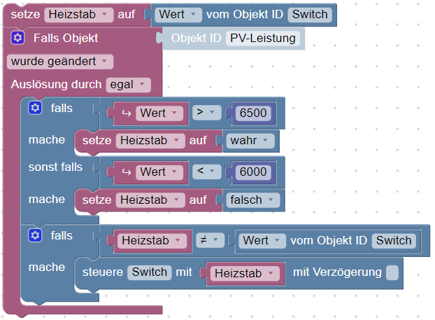

                            Ich blicke es gerade nicht. Ich habe versucht ein BlocklySkript für meinen Heizstab zum Laufen zu bekommen.
                            Dann nach meiner bescheidenen Logik:
                            Variable "Heizstab" gesetzt auf "Wert" und in Verbindung gebracht mit ObjektID (KNX-Schalter 6KW)
                            Wenn die Objekt ID "Leistung" (=GesamtWatt im SMA-Wechselrichter) der "Wert" größer 4000 ist, dann setze Variable "Heizstab" auf wahr = 6KW auf AN
                            unter 4000 Watt auf falsch = 6KW auf AUS
                            ggf. mit Verzögerung wg. Hysterese
                            Hat jemand einen Tipp, warum es nicht funktioniert?
                            HomoranH paul53P 2 Replies Last reply

                                @zatanas sagte: Tipp, warum es nicht funktioniert?
                                So wie "steuere" eingebaut ist, kann nur ausgeschaltet werden.
                                Immer eine Hysterese verwenden!
                                M 1 Reply Last reply

                                  Ich erkläre dann nochmal näher. Ich möchte einfach mein Heizstab ab 5000Watt einschalten und unter 5000 Watt wieder ausschalten.

                                    @mhaber sagte in Testcase zum üben:
                                    WIR haben es schon verstanden!
                                    und wenn es immer gerade um die 5000W pendelt schaltet der Heizstab dauernd hin und her!?
                                    Dann zeig mal!
                                    Berechnung ähnlich wie gehabt aber warum steuere nur unter sonst falls?
